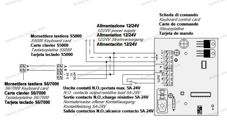

consulter ce sujet Référence composant carte électronique moteur BFT A400Bonsoir Fabien.
Quel modèle de digicode avez vous ?
Entre A et B , on véhicule un signal, donc la tension est probablement bonne.
Vous avez bien les 12V et/ou 24V , sur la carte ?

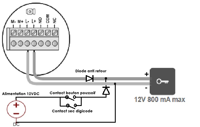

consulter ce sujet Changement thermostat Delta Dore par Netatmo Bonsoir.
Si vous souhaitez conserver des interrupteurs malgré le manque de place dans le boîtier, vous pouvez installer des modèles saillie faible encombrement, tels que les interrupteurs volets roulants saillie Fontini Neo Evo.
Référence 123Elec : FON28342052
Référence fabricant : 28342052
Voici le lien pour commander ces interrupteurs : Commande pour volets roulants monobloc

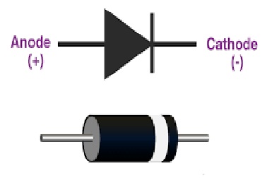

consulter ce sujet Câblage Shelly pro 2 pour commander télérupeur Hager EPN 510Re-Bonjour.
Les diodes doivent être câblées comme indiqué sur le schéma. Une dans chaque circuit, en respectant leur sens.
Un exemple de diode (5A pour avoir de la marge, pas bien chère) : Diodes Schottky 5A 100v
Si vous ne connaissez pas les diodes, voilà comment les brancher :
La marque blanche sur la diode correspond à la cathode, tel qu'indiqué dans le schéma que je vous ai fait.

consulter ce sujet Installation digicode et d'un BP sur gâche protillonBonjour.
Pour l'instant , la gâche est alimenté par les bornes L- et L+ (3 et 4) de la platine de rue.
Image 1
Vérifiez qu'il s'agit bien de 12V continu, pas alternatif.
Si c'est le cas, l'installation peut être telle que suit et nécessite une alimentation 12V continu, deux diodes, votre digicode (qui peut être alimenté par la même alimentation: par exemple : Clavier à code avec RFID
Expérience=b2c&qwer=Cj0KCQiAhOfLBhCCARIsAJPiopP5kMeloSOhNl0mJmEd5WY1RUYZO0jktpuBvz61b05xFdfGv8jmVBsaAmcEEALw_wcB&utm_source=google&utm_medium=cpc&utm_campaign=SH+-+FR+-+Performance+max+-+High&utm_id=17690685297&gad_source=1&gad_campaignid=22006254941&gclid=Cj0KCQiAhOfLBhCCARIsAJPiopP5kMeloSOhNl0mJmEd5WY1RUYZO0jktpuBvz61b05xFdfGv8jmVBsaAmcEEALw_wcB#productDownloads ) et le bouton poussoir.
Le schéma devient alors :
Les diodes servent d'anti retour pour l'autre circuit de commande
Image 2
Image 1
Image 2
