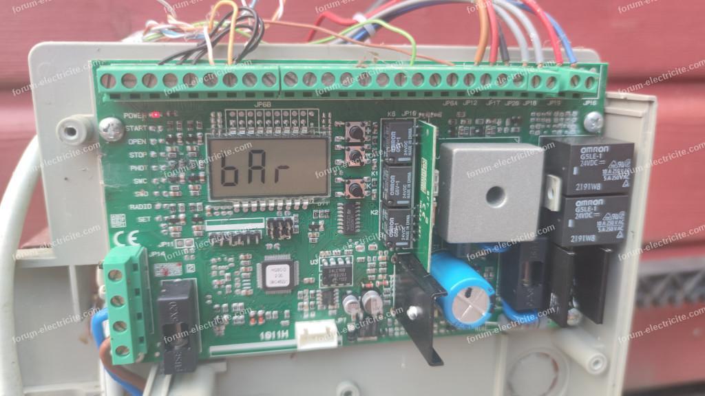

Avant de partir en vacances j'ai coupé une partie du courant car il annoncé des orages et pluies importantes ; le moteur du portai faisait partie du lot.
Finalement il n'y a rien eu , mais à mon retour le portail ne s'ouvre plus ni se ferme.
J'ai le message Bar qui s'affiche sur l'écran. Et seule la LED Power est allumée.
C'est un moteur BFT DEIMOS BT H QSC qui fonctionnait parfaitement bien.
J'ai testé l'arrivée du courant en 230V, c'est nickel et le transfo en 24V également. Par contre les bornes 1 et 2 qui alimentent le moteur aucune tension, même lorsque j'appuie sur la télécommande pour ouvrir.
J'ai pris le manuel, j'ai bien utiliser le mode "DÉFAUT" puis "AUTOSET", mais je reviens sur Bar à chaque fois. Lorsque j'appuie sur la télécommande, j'entends un petit clac électrique mais sans rien après, comme sir le moteur voulait se mettre en marche.
Du coup j'ai démonté le moteur pour l'amener à tester, car je n'ai rien pour tester du 24V.
Vous pensez que cela peut venir d'où ?
J'ai passé la carte au nettoyant contact par précaution mais rien d'apparent.
En vous remerciant par avance.

Que se passe-t'il en reliant les bornes 19 (COM) et 27 (FAULT BAR) sur le connecteur de la carte mère ?
