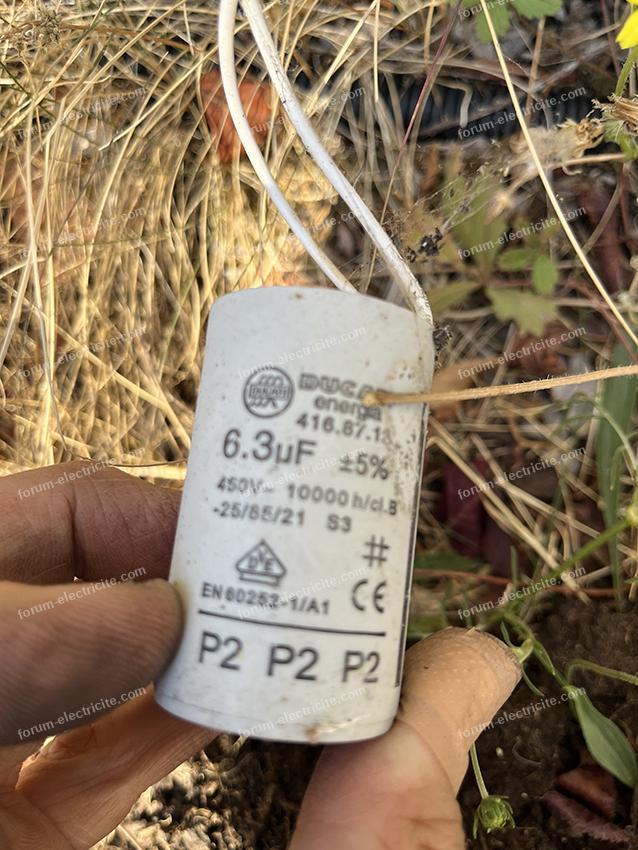

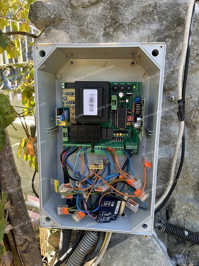

J'ai un portail électrique avec une carte BFT CTR17 neuve associée à deux vérins hydrauliques de la même marque LUX 300.
Le portail est sur un disjoncteur au tableau électrique, lorsque je le met en route avec la télécommande on entend le clic et il s'ouvre (d'ailleurs un des moteurs reste sous tension en fin de course).
Par contre lorsque l'on répète la manipulation rien, il faut disjoncter et ça repart une fois, cela pourrait venir d'un condensateur d'un des moteurs ?
Je sèche, merci.

Bonjour powerxav,
Nous n'en savons pas plus que vous.
On ne voit pas le lien entre l'obligation de couper la ligne et de la rétablir pour avoir un fonctionnement des moteurs.
Il y a toujours moyen de vérifier ou de remplacer un condensateur moteur.
S'il y en a deux vous pouvez toujours les intervertir afin de voir s'il y a un changement.
Un condensateur moteur mort empêche la rotation. Le moteur grogne sans tourner. C'est peut-être ce genre de vérification que vous pouvez effectuer.
Cela fait partie des réglages.

Vous dites que lorsque ça s'ouvre, l'un des moteurs reste sous tension ?
C'est pour moi impérativement la première chose à régler.
Cela signifie peut-être que la logique de la carte considère que l'ouverture n'est pas totalement finie, et donc qu'elle n'autorise pas une autre commande. Après arrêt et remise sous tension, le statut est la bon.
Juste pour essai (il y a un ordre d'ouverture des vantaux), si vous inversez sur la carte les circuits allant aux deux moteurs, que se passe-t'il ?
Pour moi, si c'était un condensateur, pourquoi fonctionnerait-il une fois, et pas la suivante ?
(sur J5 de carte mère, bornes 3,4,5 pour moteur 1 et 6,7,8 pour moteur 2)
Vous pouvez aussi essayer l'arrêt avec bouton stop (entre bornes 5 et 7 de J6), et voir si ça repart après , ce qui mettre hors doute un problème moteur ou condensateur.

Bonjour Terrien.
Je ne connais pas cet automatisme et n'ai fait que consulter la notice ainsi qu'un extrait joints ci-dessous.
Pourquoi "neuve" ? S'agit-il d'une nouvelle installation ou d'un remplacement de carte ?
(Le fait de vouloir incriminer un condensateur me fait penser non pas à une nouvelle installation mais plutôt à une réparation.)
Avez-vous bien configuré la carte avant de l'utiliser comme expliqué dans le manuel ?
Ah ... cela ne semble pas configuré correctement (réglage de RV3) sauf si celui-ci ne reste alimenté qu'une seconde ...
Le mode de fonctionnement de l'automatisme n'est-il pas configuré en "copropriété" dip-switch 2 sur ON ?
Quel temps de pause a été choisi ? (le temps de pause s'étend de 2s à 100s soit 1' 40s)
Si oui le fonctionnement observé peut être NORMAL (sauf le moteur qui reste alimenté => réglage de RV3 "Travail") si le mode de fonctionnement "copropriété" a été choisi :
"Après avoir fourni la tension d’alimentation à la carte électronique, la première commande de Start fait commencer un cycle d’ouverture. Le temps de travail écoulé pour les deux moteurs la course est terminé et le portail s’arrête en faisant commencer le temps de la pause (le clignotant est éteint).
Le temps de la pause écoulé, le portail se ferme automatiquement.
Le cycle de travail n’est complété qu’à la fin de la phase de fermeture.
Une commande de Start fournie pendant la phase d’ouverture est sans incidence.
Une commande de Start fournie pendant la phase de fermeture provoque l’arrêt ainsi que l’inversion de marche après 1,5 seconde environ.
Une commande de Start fournie pendant le temps de pause recharge ce dernier en prolongeant le temps qui précède la fermeture automatique. "
Une coupure de la tension d'alimentation remet la temporisation de pause à zéro et permet au système de fonctionner ... une fois. Si durant le temps de pause vous enclenchez le START, la pause redémarre et donc l'automatisme ne "fait" plus rien tant que la pause n'est pas terminée.
