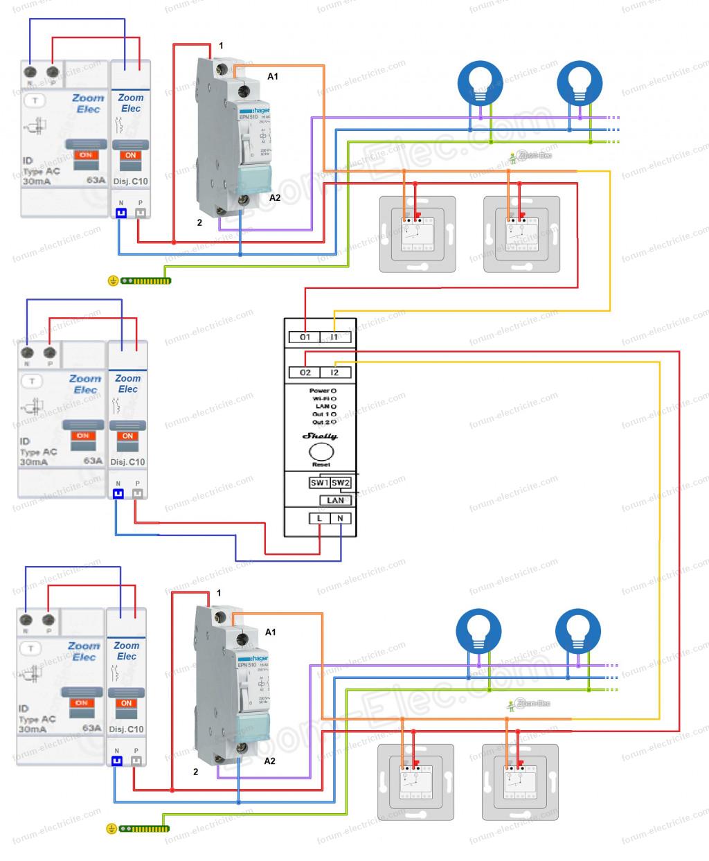

Je suis actuellement en train de refaire totalement l'installation électrique de ma maison.
Je possède un Interrupteur connecté Shelly pro 2.
Avec cet équipement, j'aimerai activé, via internet, deux télérupteurs Hager EP510.
Les deux télérupteurs sont câblés sur 4 fils (donc la phase arrive sur les interrupteurs).
J'ai un doute sur le câblage et j'aimerai avoir votre avis.
Je pense que si je branche comme indiqué sur le schéma, je crame le Shelly.
Je précise que je ne souhaite pas remplacer les deux télérupteurs epn510 par le Shelly pro. (je sais cela aurait été plus simple et cela m'aurait couté moins cher. J'ai mal réfléchis sur ce coût.)
Mais mon objectif est d'utilisé le Shelly comme un bouton poussoir à distance quand je serais en déplacement pro.
Petite précision, les deux télérupteurs et le Shelly sont sur 3 interrupteur différentiel différent.
Le schéma représente la réalité de mon installation saut que je n'ai pas encore branché les O et I du Shelly.
Et je n'ai pas encore fait la configuration du Shelly comme bouton poussoir.
De plus, tous les branchement se font dans tableautin poser sur la GTL de mon installation .
J'ai tiré tout les câbles qui partent de la GTL pour aller soit vers les boutons soit vers les points lumineux
Merci pour vos avis et conseils.

Bonjour bulo,
L'état de chaque télérupteur, lumière allumée ou éteinte, ne semble pas être vérifiable à distance.
Ce projet a t-il une utilité particulière ?
Un DJ de 10 A pour protéger la ligne d'alimentation du Shelly Pro est surdimensionné.
Citation :Il faudrait commencer par là et faire l'essai sur l'établi.
Citation :Il faudrait préciser comment, d'après vous, il y aurait destruction de l'appareillage.
je crame le Shelly.
02 février 2026 à 11:46
Câblage Shelly pro 2 pour commander télérupeur Hager EPN 510
Il me semble que votre Shelly se comporte comme 2 commutateurs, et non pas comme 2 poussoirs.
Ce que vous risquez plus de cramer, ce sont les télérupteurs (bobine alimentée en permanence).
Pourquoi, si c'est faisable, ne pas faire plutôt ce câblage ? (sorties des commutateurs Shelly directement sur les lumières au lieu de la commande télérupteurs).
Et là au moins à distance, via l'appli Shelly, vous savez l'état de vos lumières (sauf si elles sont commandées en local).

Bonjour les Terriens !
Comme sur bien des modules de commande (je pense aussi à Netatmo) les relais utilisé dans ces appareils ne sont pas des plus résistants. Malgré ce que dit le constructeur ils ne sont pas à même de commuter de fortes charges. ( ce sont des microrelais sur circuit imprimé, en regardant la taille du module et un "vrai" relais à contacts 16A on peut facilement comprendre. Il n'y a pas même la place de poser un relais 16A )
Si on désire garder le module en bon état et longtemps il ne faut pas commuter de charges importantes.
Au vu de la notice (jointe) le Shelly Pro 2 n'offre que des contacts NO en sortie peut-être NF via la programmation. Dans cette notice il n'est pas question de programmer les contacts de sortie en "fugitif" type bouton poussoir. Il semble dès lors non compatible à la commande de télérupteurs.
Une solution, plus coûteuse et volumineuse serait de relayer : placer le contact d'un contacteur en parallèle sur le contact de chaque térupteur et commander les bobines de ceux-ci via le shelly ( Attention au caractère inductif de la bobine du contacteur ! voir notice ).
Si une commande locale est actionnée l'application ne le renseignera pas.
P.S. : Si la domotique (assez universelle, peu coûteuse ET en gardant une installation électrique traditionnelle clin d’œil à GL) vous tente il existe un logiciel / système d'exploitation libre et gratuit : Home Assistant avec une application smartphone ( HA compagnon ).
https://www.home-assistant.io/
Il nécessite d'avoir une machine ( Pc, Raspberry, ... ) qui sert de serveur. Il est possible d'installer directement le logiciel sur un ordinateur (PC par exemple) tel un OS. (Pas besoin de machine virtuelle (VM, Proxmov,...) contrairement à ce que l'on voit fréquemment. Sans machine virtuelle, l'ordinateur ne sert bien évidemment que comme serveur.
C'est un moyen de recycler un vieil ordi mais attention à la consommation électrique.
Ce logiciel propose toutes sortes d'intégrations pour énormément de matériel sur le marché.
