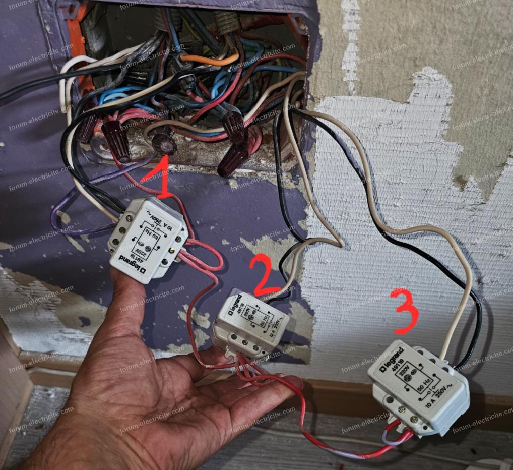

Dans ma boîte de dérivation à l'étage, j'ai trois télérupteurs Legrand 49119 qui gère pour le 1er mon couloir et l'escalier, le 2éme le plafonnier dans la chambre de ma fille et le 3éme gère l'éclairage d'un petit espace sous comble dans cette même chambre.
Mon problème est que le télérupteur du petit espace sous comble et fatigué.
J'ai eu envie de le changer par son équivalent actuel, le 49120.
Au vu de ce que j'ai pu lire sur certains forums, ce n'est pas si simple que ça a changé.
Pouvez-vous m'aider/me conseiller sur le branchement à effectuer sur le 49120 pour l'adapter à mon installation électrique, ou bien, carrément trouver un autre télérupteur d'une autre marque qui s'adapterait mieux à mon cas.
Au plaisir de vous lire, merci d'avance.

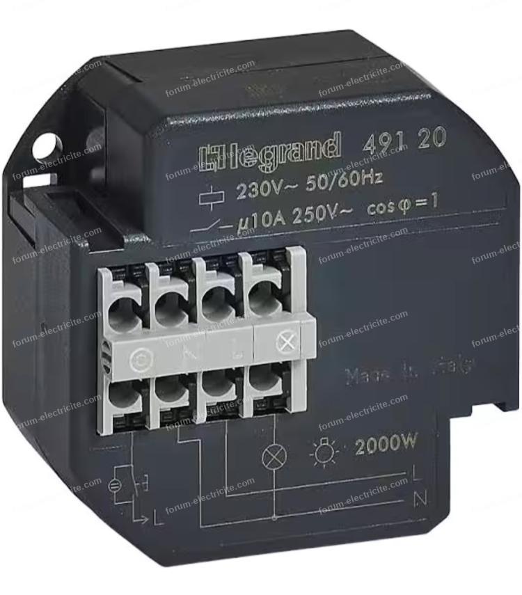

Les anciens sont en montage 3 fils avec neutre aux poussoir.
Le nouveau n'est pas compatible avec de montage.
Regardez du côté du Finder 26 01

Oui, mais celui qui a été mis en photo ne convient pas.

Et il faut en plus récupérer le neutre (ce qui est sans doute faisable ici).

Juste une idée en passant.
Plutôt que de monter des petits télérupteurs dans la boîte en photo, monter un tableautin à côté (3 à 6 modules) et y monter 3 télérupteurs électromécaniques sur rail omega serait une solution simple et élégante.
Quelques bornes rapides à levier type Wago permettraient de prolonger les conducteurs de préférence souples en respectant les couleurs.
