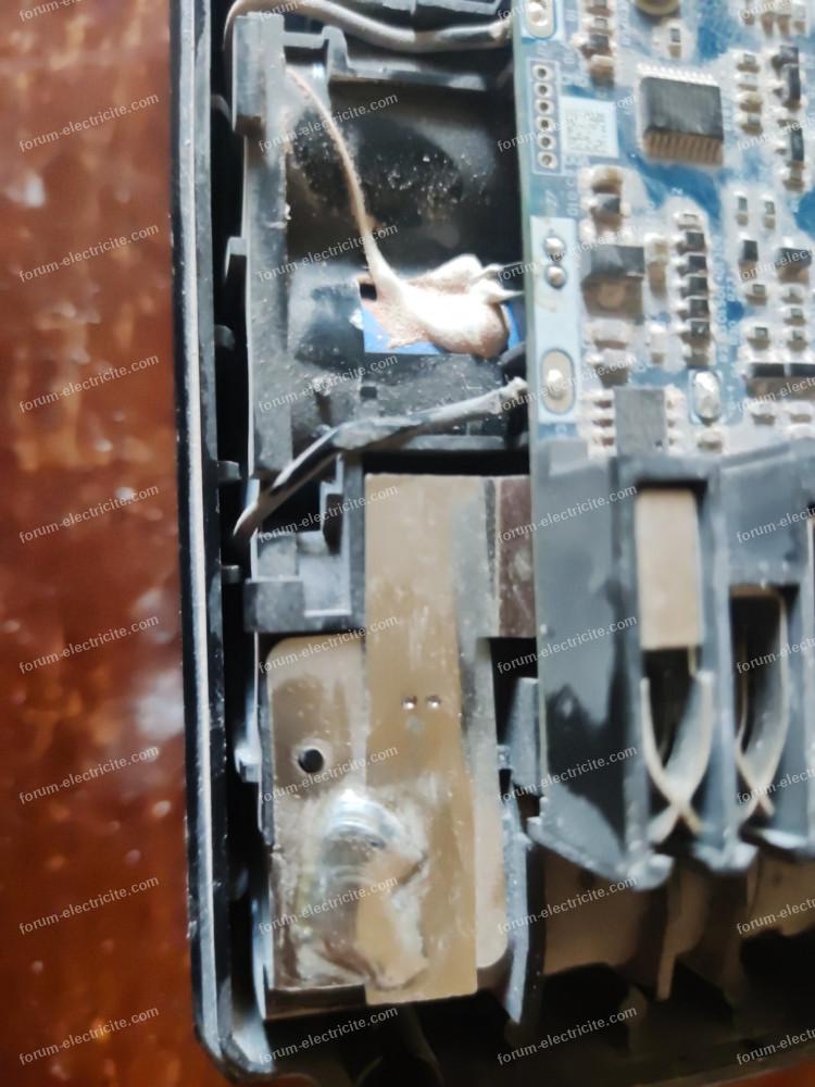

Ma batterie (Milwaukee) achetée il y a un peu plus d'un an et dont je ne trouve évidemment plus la facture ne charge plus.
L'autre fonctionne, donc ce n'est pas le chargeur.
Je l'ai ouverte et je trouve va.
Ce "pâté" blanc vous semble t-il anormal ? c'est un peu mou.
Est-ce selon vous une bonne idée d'essayer de l'enlever ?
Je n'ai jamais ouvert de batterie avant donc je ne peux pas trop comparer.
(Je n'ose pas ouvrir l'autre pour ne pas l'endommager, c'est la seule qu'il me reste et je m'en sers quotidiennement).

Bonjour Anouk13.
Heureusement que vous avez précisé qu'il s'agit d'une batterie.
D'ailleurs, ne s'agirait-il pas de la partie gauche et en bas de l'objet ?
On n'a pas d'avis, ne sachant si c'est un produit de dégradation de la batterie ou de la graisse silicone pour évacuer la chaleur.
Le plus simple serait d'acquérir une batterie neuve.

Je trouve curieux le fait que votre batterie aurait été achetée seulement il y a un peu plus d'un an.
Ou alors où ??
Car cette "graisse" est normale, c'est une graisse de protection, mais qui n'est plus implémentée sur les batteries depuis les modèles 2018 !!!
Vous ne venez quand même pas d'acheter une batterie de 2017 ?
Ou alors vous ne nous avez pas précisé qu'il s'agissait de batterie d'occasion ?
Le problème vous est-il arrivé après une décharge profonde ? (tension batterie tombée à 0V)

Bonjour, merci pour votre réponse.
--> Est-ce qu'il y a un moyen de savoir si c'est l'un ou l'autre ?
--> Oui c'est sûr, mais je trouve cela intéressant d'essayer de réparer les outils qui ne marchent plus (d'autant plus que cette batterie est relativement récente).
Est-ce que vous auriez des pistes à explorer/ des retours d'expérience pour essayer de réparer/faire réparer ?

J'ai acheté cette batterie l'année dernière neuve.
Devant m'équiper de beaucoup d'outillage pour lancer mon activité, j'ai essayé de trouver des produits de qualité à des prix raisonnables.
IL n'y a pas eu de décharge profonde de la batterie.
Les voyants d'indicateurs de charge ne fonctionnent plus.
Quand je la mets sur le chargeur le voyant "vert" du chargeur s'allume au bout de quelques minutes.
La batterie fonctionne 1 minute (environ) sur l'outil, puis plus.
