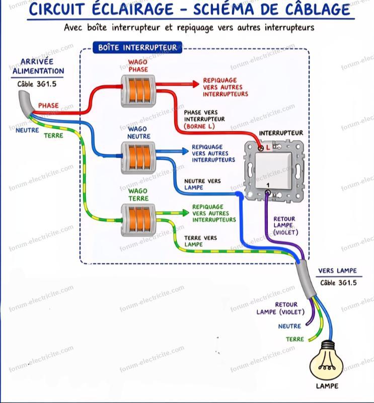

Dérivation dans boîte d'encastrement interrupteur
27 578
Oui, à priori il n'y a pas de problème.
Il n'existe pas de limite stricte au nombre d'interrupteurs par disjoncteur.
Ce qui compte, c'est le nombre de points lumineux, limité à 8 par circuit en 1,5 mm² avec un disjoncteur de 16A .
Oui c'est correct.
Mais le Wago phase a peu d'intérêt.
Autant se repiquer sur la borne L de l'interrupteur, vous gagnerez en place.
Pour les Wagos priviégiez la réf 221-413, moins volumineuse, que celui de votre schéma.
