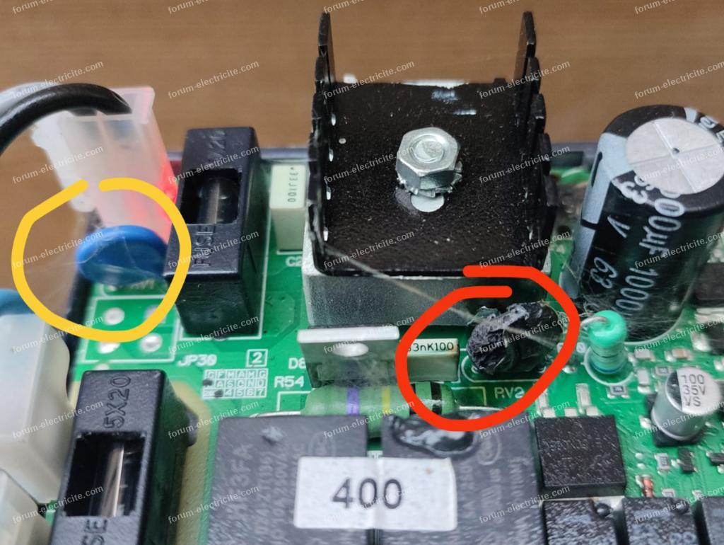

Depuis ce jour mon moteur de portail modèle BFT A400 est tombé en panne et une odeur de chauffe a été ressentie.
Il semblerait qu'il ait subi une surchauffe car le composant varistance repéré RV2 a vraisemblablement brulé.
Avant de procéder au changement complet, je souhaiterais essayer de changer ce composant.
Je vous contacte pour savoir si quelqu'un dispose des références de ce composant (marque, modèle ...) ?
Pour information, l'afficheur électronique affiche Erreur 10 donc il semblerait que ce soit bien un problème électronique.
J'ajoute une pièce jointe, le composant est celui entouré en rouge.
Merci pour votre aide précieuse.

Il s'agit semble-t'il d'une varistance, probablement utilisée comme amortisseur de surtension.
Il n'y a vraiment pas moyen de décoder tout ou partie d'une inscription ?
On voit aussi que l'un des 2 relais a fondu.
Il y a peut-être plus qu'un composant qui a pris.
Ce relais alimente le moteur dans un sens.

Non impossible de lire elle est complètement noire.
Elle semble très similaire à celui entouré en jaune mais je n'ai pu relever aucune inscription sur celle qui parait en bon état.
J'avais pris une photo de la carte il y a quelques mois et le relai avait déjà subi ce coup de chaud mais fonctionnait encore normalement.
La varistance par contre est celle qui faut défaut et qui a du jouer de sécurité quand le moteur du portail s'est "bloqué"

Le composant crâmé est bien un varistance ou varistor qui est destiné à éviter des surtensions.
En mesurant le diamètre de la pastille vous aurez déjà le début de la référence S07K..., S10K..., S12K..., S14K...
Vous pouvez enlever la varistance brûlée, ne rien mettre à la place, ne pas connecter les moteurs et alimenter la carte.
Mesurez alors la tension présente entre les deux connexions destinées à la varistance* et revenez nous la communiquer.
On choisira alors la bonne référence.

D'après ce schéma, la varistance sert à protéger le MOSFET BUK44R4 (ou BUK664R4) qui alimente le moteur, via les inversions ouverture/fermeture opérées par les contacts des relais K1 et K2 .
Ce MOSFET est à vérifier/changer. Surtout si à moment l'un des relais (le fondu) a provoqué un court-circuit.
Si la varistance a eu ce problème, c'est qu'elle a eu à encaisser une anomalie aux bornes S et D du MOSFET.
Avez vous pu tester le moteur indépendamment pour voir s'il n'est pas la cause première ? 24VDC dans un sens puis dans l'autre, moteur débranché de la carte bien sûr.
Bonne continuation de recherches.

Après de multiples recherches, j'ai trouvé le modèle de varistance et ai pu changer le composant.
