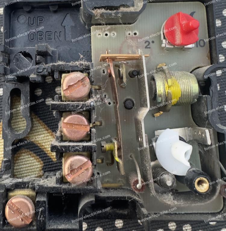

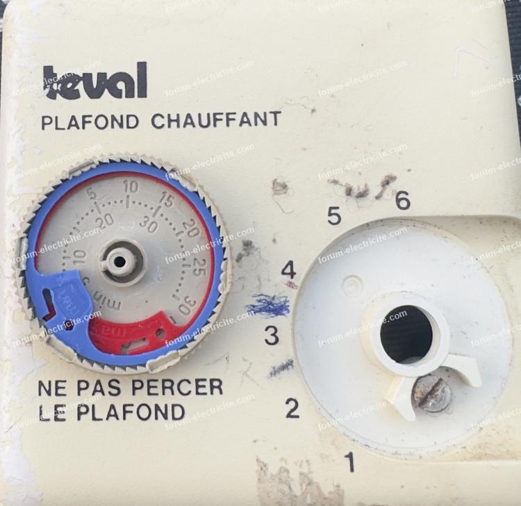

Le plafond est géré par un thermostat électromécanique HS (molette cassé) sans interrupteur d'arrêt, seulement une position 1(HG) qui nous a provoqué des mauvaises surprises sur la consommation.
Je l'ai débranché et démonté. Il me semble assez complexe.

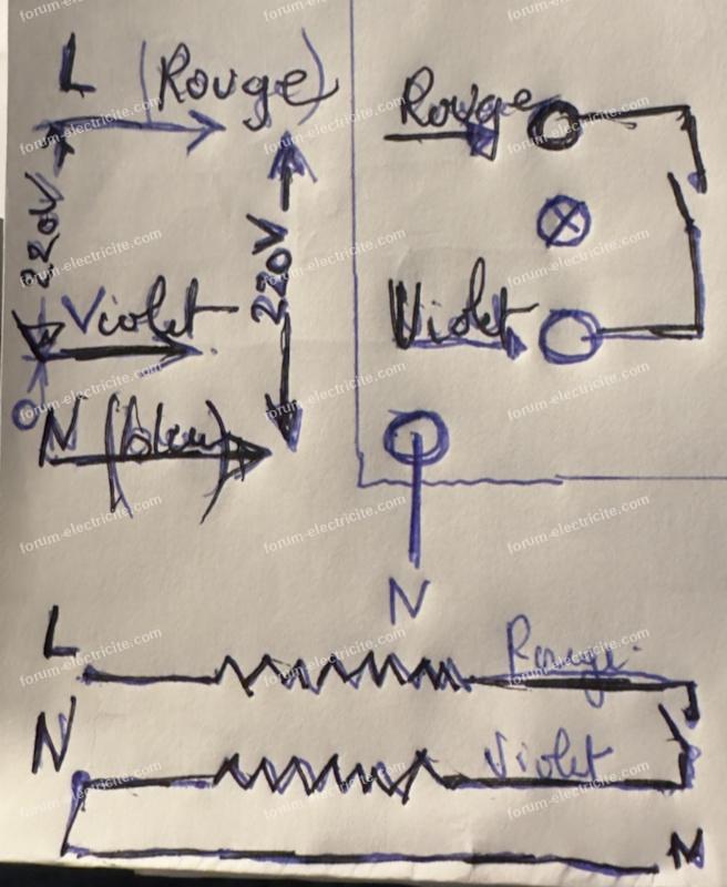

Il est alimenté par 3 fils : Rouge violet bleu.
A vide j'ai relevé 220V entre le N et le rouge et 220V entre le rouge et le violet.
Il n'y a pas de fil pilote.
Le contact du thermostat assure la connexion entre le fil rouge et violet.
J'ai imaginé un schéma de principe simple (voir photos) mais je ne maitrise pas du tout le schéma à l'intérieur du thermostat avec résistances et circuit imprimé..
Par quel thermostat puis-je le remplacer (affichage, intensité de coupure et bouton d'arrêt°).

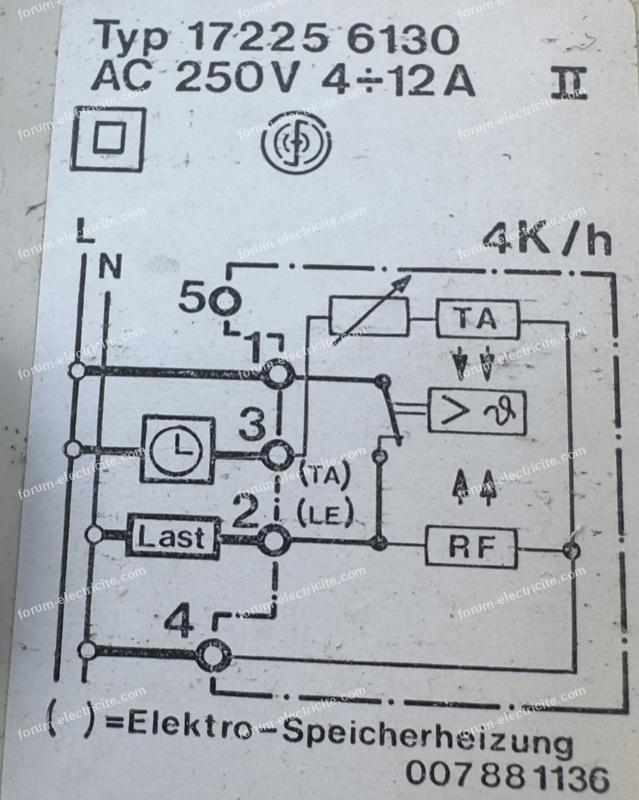

Votre thermostat actuel est alimenté en 220V, et pilote juste un contact sec.
Le contact sec alimente donc le récepteur en connectant la phase au fil violet.
Une question: savez vous si votre thermostat alimente directement la charge (votre chauffage) , ou alors un relais dans votre boitier électrique, lequel alimente votre chauffage ?
Selon qu'il y ait relais ou pas, il convient de choisir un thermostat dont le contact sec supporte la charge.
La plupart des thermostats sont alimentés par pile. Il existe nombre de thermostats programmables, alimentés ou non par pile, à sortie contact sec, et dans ce cas savoir quelle puissance ils peuvent commuter.
Prendre un thermostat sérieux permet en outre une meilleure gestion des différentes phases de chauffe et régulation.

Merci, pour votre réponse.
C'est une vielle installation je ne sais pas s'il y a un relais, je n'ai même pas trouvé sur le tableau la protection par fusible.
Le thermostat actuel supporte 12A
Je vais donc installer un thermostat qui supporte au moins 12A.
