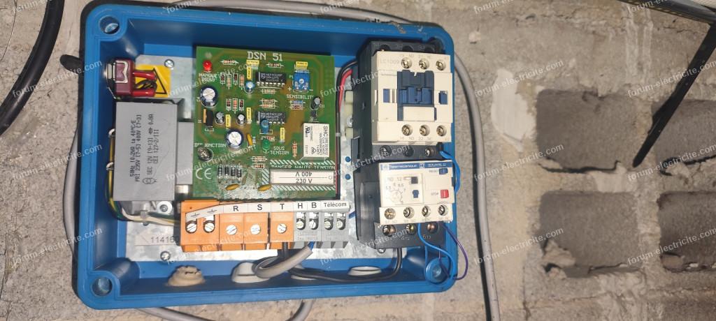

Bonsoir à tous.
Je me permets de poser une question pour une dame qui se retrouve seule.
Elle possède un forage qui fonctionnait jusqu'à présent, mais qui ne fonctionne plus du tout.
La carte carte DSN 51/12 n'a plus de voyant vert et j'ai changé le condensateur en pensant que c'était la cause du problème.
Cependant, je ne connais pas grand-chose en matière de forages.
J'ai bien du courant qui arrive, mais la carte ne présente aucun voyant.
Si une bonne âme pouvait me guider, je lui en serais très reconnaissant.
Je ne voudrais pas acheter une carte si ce n'est pas la solution.
Merci à tous pour vos réponses.

Bonjour Commando,
On ne change pas les composants au hasard*.
On aperçoit 4 diodes à gauche et en bas qui constituent certainement un pont de Graetz (redresseur bi-alternance).
Contrôler ces quatre diodes puis l'alimentation demande une certaine habitude. Bref, il faut savoir quoi faire, donc être expérimenté et en possession de quelques moyens de mesure.
Ce n'est pas un problème de forage, mais d'électronique basique analogique pour ce qui concerne l'alimentation.

Je joins une image du boitier contenant la carte DSN 51/12 et une notice.
J'ose penser que la pompe a été essayée ( par alimentation directe ou simplement en actionnant le contacteur manuellement) avant d'incriminer la carte (la LED verte ne fonctionne plus mais peut-être la carte fonctionne t'elle encore ). Normalement il doit y avoir une protection thermique branchée en sortie du contacteur (entourée en jaune sur la photo), est-elle bien "armée"?
La carte comporte deux fusibles en verre (entourés en rouge sur la photo). Dans quel état sont-ils ?

Voici les photos que j'ai prises pour tester le fusible.
Il n'y en a qu'un et il est bon.
Lorsque je mets le courant, le moteur démarre et s'arrête là où se trouve le condensateur.
Ensuite, j'ai essayé de régler la carte mais toujours rien.

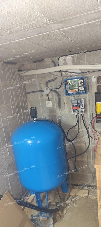

Choses bizarres visibles sur les photos :
Le boitier DSN 51 ne semble pas avoir de câble d'alimentation et il ne semble pas non plus y avoir de départ vers la pompe ou son boitier de démarrage.
L'enclenchement de la pompe ne se ferait alors que par le pressostat situé en haut du réservoir bleu ?
Il se place à gauche ou à droite suivant la tension.
Mais je continue à croire que le module DSN ne sert (plus) à rien et que la pompe n'est commandée que par le pressostat.

Le câble gris qui arrive au boitier 51/12 est, suivant son raccordement celui de la sonde "manque d'eau".
Comme le boitier n'est pas relié au 230V il ne sert pas/plus.

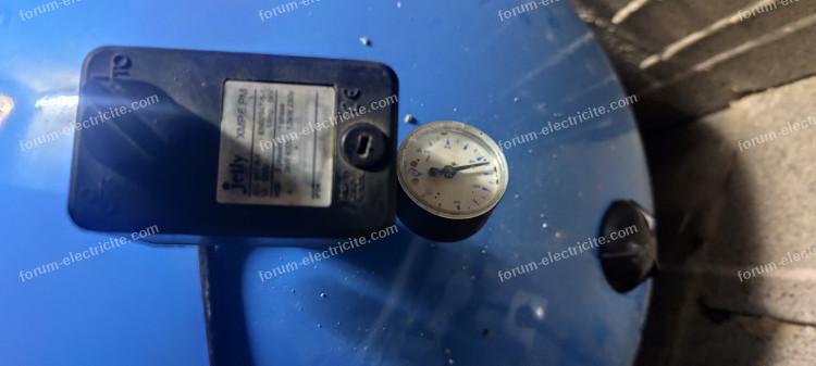

Le système de commande de la pompe est des plus simples : si la pression d'eau descend en dessous d'une valeur fixée la pompe se met en marche et ne s'arrête que lorsque la pression déterminée est atteinte. ( fonctionnement normal d'un pressostat avec un hystérésis de x bars ).
La photo du manomètre laisse voir une pression de 4,5 bars ... la pompe fonctionnerait ?

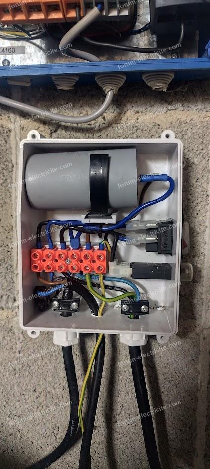

Au niveau du boitier contenant le condensateur ... ( la pompe doit être dotée d'un moteur asynchrone et le condensateur sert au déphasage )
Après analyse des photos,
- Le câble qui arrive à gauche est l'alimentation 230V avec à son extrémité une fiche. (ellipse orange sur la photo).
- Le câble qui arrive au centre est celui qui va au pressostat. (ellipse verte sur la photo).
- Le câble qui arrive ou part à droite est celui du moteur de la pompe. (ellipse jaune sur la photo)?
Attention le câble vert et jaune de la pompe N'EST PAS LA TERRE ! (ellipse rouge sur la photo) Le code couleur des fils n'est pas respecté ! Il aurait été judicieux de recouvrir le revêtement vert et jaune d'une gaine d'une autre couleur afin d'éviter toute confusion.
On ne sait où va le fil de terre relié dans le boitier et qui sort au centre ... pompe ?
Le problème peut être de trois ordres :
- Il n'y a pas d'alimentation 230V. On peut supposer qu'il y a du 230V puisque le voyant s'allume.
Dans ces interrupteurs/voyants sont installées de petites ampoules néon du genre de celles utilisées dans les tournevis-testeurs et on sait sur ce forum qu'elles s'allument en présence de courants induits. Le moteur de la pompe est défectueux.
Le pressostat ne fonctionne pas.
Vous pourriez à titre de test tenter de ponter le pressostat* afin de déterminer si c'est le pressostat qui est en défaut.
=> la pompe démarre .. problème de pressostat.
* Soit au niveau du pressostat lui-même soit au niveau du boitier mural.

Bonjour à tous, je reviens vers vous une fois de plus pour mon problème de pompe.
J'ai réalisé une vidéo, mais je n'arrive pas à l'installer sur votre site.
J'ai fait un pont entre le phase et le neutre, l'étincelle se fait toujours et le mano fait toujours clic clac.
Il descend sans arrêt et le contact pressostat se fait clic clac.
Merci encore pour votre aide et bonne journée.
