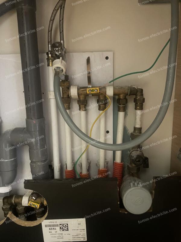

Je rencontre un problème inquiétant : nous ressentons de l’électricité avec ma copine (picotements) quand nous prenons notre douche, au niveau du pommeau.
Pour information, e bac est en résine, les tuyaux en multicouches.
Voici ce qui a déjà été fait par un électricien qui est venu deux fois, et qui ne trouve pas la solution :
Vérification de la terre de l’appartement et des parties communes : RAS
Vérification du tableau électrique et du chauffe-eau : RAS
Il a effectué un raccordement des nourrices eau chaude/froide à la terre.
Il est intervenu ce matin, et j'ai pris ma douche en suivant : aucun changement malgré le raccordement.
Avez-vous déjà rencontré ce type de problème ? Une piste que je pourrais creuser avec l’électricien ou le syndic ?
Merci d’avance pour vos retours et conseils, je n'ai aucune idée d'où cela peut venir.

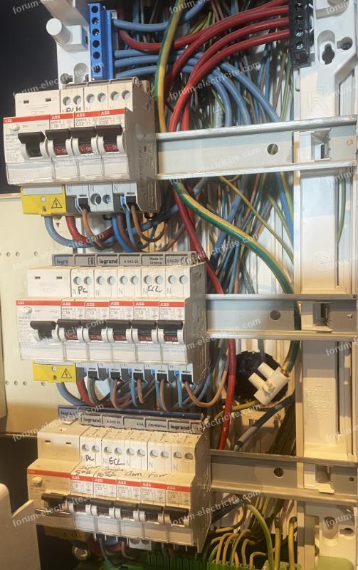

D'où provient l'eau chaude ? Vient-elle d'un ballon électrique ? Si oui, est-il individuel ou collectif ?
Si c'est un ballon individuel, je ne vois pas de contacteur dans le tableau électrique. Est-ce toujours le cas ? Et si le ballon est débranché électriquement, est-ce que le problème persiste ?

Pourriez-vous expliquer la configuration de la douche ou fournir des photos de la douche ?
Apparemment rien n'a été fait au niveau de la douche même comme mesurer la tension entre les parties métalliques de la distribution d'eau dans la douche et la terre.
Une idée ... et si une fixation du système de pommeau était en contact avec un conducteur électrique dans la paroi ?

Après avoir fait des tests ce matin, il semblerait que le problème vienne de la climatisation (ma conjointe était sous la douche et j'ai fait disjoncter les appareils un par un) !
Mais je ne vois pas le rapport avec le pommeau de douche ....

Il semble que l'électricien n'ait pas effectué les vérifications nécessaires, à savoir la mise en évidence d'un défaut d'isolement éventuel et la qualité de la liaison terre.
Les connexions des liaisons terre telles qu'elles apparaissent en photo ne semblent pas de première qualité.
Pourquoi deux conducteurs jaune/vert de section différentes sont-ils connectés de la sorte ?
Il y a donc des vérifications à effectuer ; on convient que cela est plus compliqué que de raccorder des va et vient, et cela nécessite d'avoir de bonnes connaissances et expérience en mesurage.
