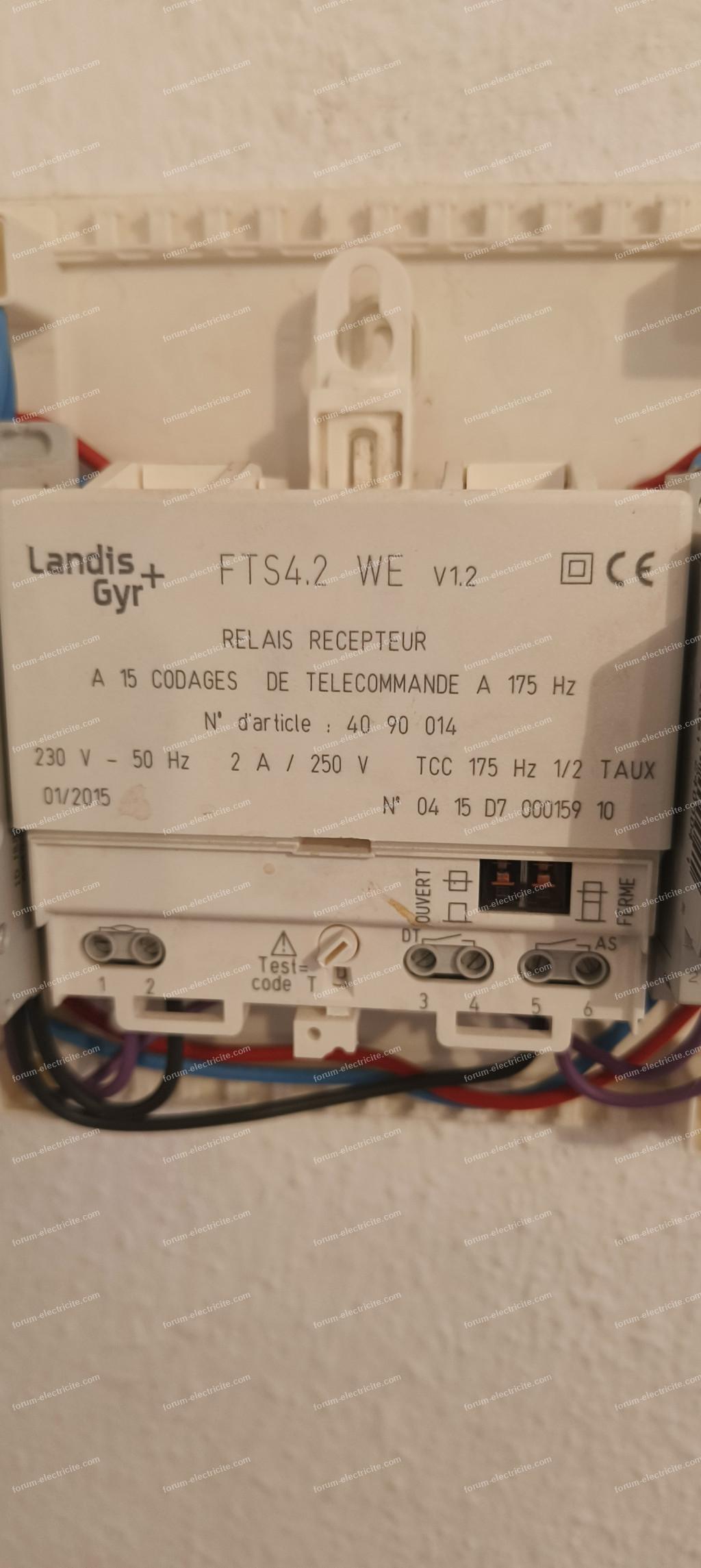

Relais récepteur Landis+Gyr FTS4.2 WE
Bonjour Fleur15,
On va tenter d'apporter les précisions que vous n'avez pas données.

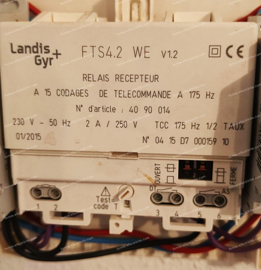

Le relais 175 Hz était chargé de commuter les deux cadrans de comptage d'un compteur électromécanique en HP ou HC, et également commander un chauffe-eau électrique en HC à l'aide d'un contact sec. On voit donc deux contacts sur la photo.
Pouvez vous valider cette hypothèse ?
Si un compteur Linky a été posé, le contact sec C1 C2 incorporé assure la commutation d'un contacteur de chauffe-eau en HC. Et le relais est inutilisé. Le technicien Enedis n'a pas enlevé le relais car cela n'était pas précisé dans sa fiche de travail.
Pouvez vous valider cette hypothèse dont la conséquence est l'inutilité du relais 175 Hz ?
Si oui, vous pouvez enlever le relais.
Et si oui alors que vous n'avez pas les connaissances nécessaires, il vaut mieux faire intervenir un électricien.
En effet, le relais 175 Hz est alimenté en 230 V, il y a deux contacts à décâbler avec présence de la phase.
C'est un travail qui se fait les yeux fermés quand on est du métier, et quand on ne l'est pas il vaut mieux ne pas jongler avec phase et neutre sans savoir ce que l'on fait.
Vous réfléchissez et voyez si vous vous sentez apte à comprendre les câblages des circuits des deux contacts et de l'alimentation pour les déconnecter en toute sécurité. En effet, il faudra ouvrir le tableau de répartition et savoir repérer qui fait quoi, en toute sécurité et en toute connaissance de cause. En gros du travail de professionnel.
Attendons d'autres avis.
J'ai oublier de préciser je vais le remplacer par une horloge qui va commander le contacteur pour mon chauffe-eau car ce relais n'est plus en en service car EDF n'envoie plus les impulsions pour le déclenchement .mais je n'arrive pas a voir comment décrocher ce relais du rail car il n'y a pas de système a la base comme les disjoncteurs merci.
Bonjour fleur15.
Y a t-il un compteur Linky d'installé ?
Si oui, le contact C1C2 a pour fonction de commander le contacteur de chauffe-eau.
Si non, EDF est dans l'obligation, apparemment, de distribuer l'information Pulsadis de commande du relais 175 Hz. Ce sujet a déjà été traité deux fois au minimum sur le forum et les invités ont obtenu le rétablissement de l'information Pulsadis après réclamation.
Et actuellement, quel que soit le fournisseur d'énergie, la généralisation des compteurs Linky est la règle.
Pour le moment, la pose d'un interrupteur horaire n'est d'autant pas d'actualité que les périodes HC sont ou seront modulables par le fournisseur d'énergie.
Merci de ne plus m'apporter de réponse le sujet n'a pas été compris.
Re.
A lire votre post initial cela ne transparait pas du tout, d'autant plus qu'un électricien expérimenté sait faire cela sans avoir besoin d'un forum d'entraide.
L'ami contributeur calm2 n'a pas compris votre question. Il faut croire qu'elle était mal posée.
Le sujet a très bien été compris, sauf qu'il faut des raisons pour démonter le relais.
C'est pour cela qu'un rappel des principes a été effectué avec des détails essentiels.
La pose d'un interrupteur horaire ne se justifie pas à priori.
Mais comme vous refusez les échanges, à votre demande on arrêtera là.
N'importe quel électricien expérimenté sait faire cette opération basique sans avoir besoin d'une quelconque entraide.
Faut-il encore la justifier car, comme précisé, suivant le contrat de fourniture d'énergie électrique, les HC et HP sont sujettes à évoluer, ce que vous ne savez peut-être pas bien qu'on l'ait rappelé.
Citation :De formation certes, mais il n'est pas certain que vous ayez assez pratiqué le métier. Mais on se trompe peut-être.
