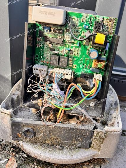

Je souhaiterai ajouter un module pour ouvrir mon portail à distance (ref: MSG100 de chez Meross).
J'aimerai l'alimenter directement depuis l'alimentation du portail.
Dois-je apporter des modifications au câblage actuel de mon portail ?
Puis-je le brancher directement en coupant les fils et utilisant des Wago ?

Vous ne donnez aucune information (autre qu'une photo) de l'automatisme sur lequel vous voudriez installer le module.
Il serait bien de nettoyer les alentours de la carte et pourquoi pas installer un peu de toile à moustiquaire ou des éponges métallique INOX (attention aux court-circuits) afin que différentes bestioles notamment les individus invertébrés mous ne puissent avoir accès à la carte électronique et éviter les désagréments dont GL (qui passera certainement et que je salue) a fait les frais précédemment : Incident automatisme portail déclenchement disjoncteur et ID

Un nettoyage et un réagencement des câbles a été réalisé après la photo ;).
La référence de la carte est GENIUS SPRINT 11 SW (https://www.automatismes.net/doc/Notice%20GENIUS%20SPRINT%2011SW.pdf).
En la cherchant, j'ai remarqué qu'Il y'a une alimentation pour accessoires 24V avec charge maximale de 500mA. Je me demande alors si je peux l'utiliser en ajoutant un convertisseur comme celui-ci : https://www.amazon.fr/gp/product/B0CZ9BW6D2/ref=ewc_pr_img_1?smid=AZAQD1IDTXXFV&psc=1.
Si non, quelles autres alternatives aurais-je ?

Je ne comprends pas votre demande:
Vous avez déjà le module de réception pour télécommande, justement le MSG100, qui est le boitier gris en haut à gauche de votre carte sur la photo.
Ne vous reste donc qu'à acheter des télécommandes compatibles et les programmer. Rechercher dans votre navigateur:
GENIUS FAAC KILO TX2 868Mhz 6100332 2 canaux
Une bonne explication de la carte : https://www.automatismes.net/carte-electronique-genius/5576-genius-sprint-11-sw.html
La mémorisation de la télécommande est expliquée page 30 du manuel.

Mon objectif est de contrôler mon portail depuis mon téléphone, pas depuis une télécommande.
Le MSG100, de la marque Meross, dont je parle est un module permettant de le faire.
Rien à voir avec le boitier gris en haut à gauche de la carte.
C'est pour l'intégration de celui-ci dans le circuit électrique que je me questionne, rien à voir avec l'utilisation des télécommandes.

Si vous n'avez pas déjà acheté votre module, en pas cher, vous avez des modules Tuya, spécifiques porte de garage, tels que :
Contrôleur d’ouverture porte de garage
Choisir le modèle Tuya.
Installer l'appli Tuya sur votre smartphone.
Ici, le boitier est alimenté en 220 sur ses bornes N et L , donc facile depuis l'alimentation qui arrive sur votre carte (connecteur CN3)
Et câbler les bornes L1 et L2 du boitier sur les bornes COM et OPA du connecteur CN1 de votre carte,
Attention: de même que pour le boitier Meross, il faut que ce récepteur soit en bonne réception du signal wifi de votre box internet.
Ce qui est souvent le cas pour la porte de garage, peut-être moins pour le portail ??
