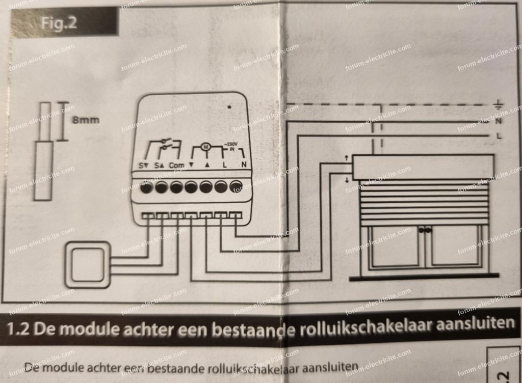

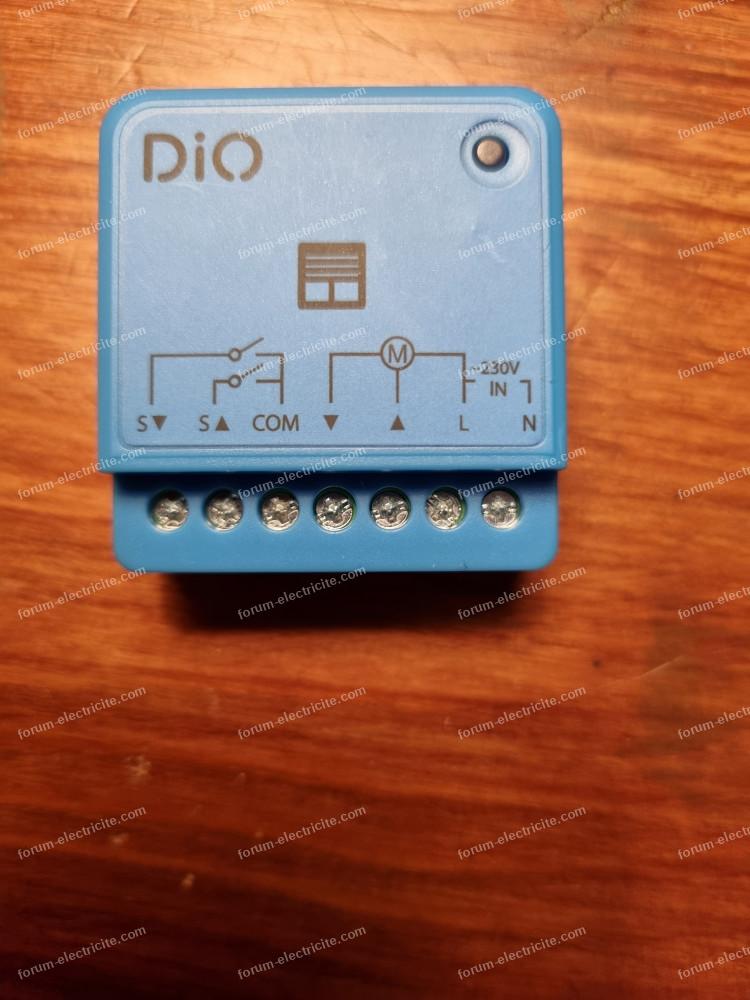

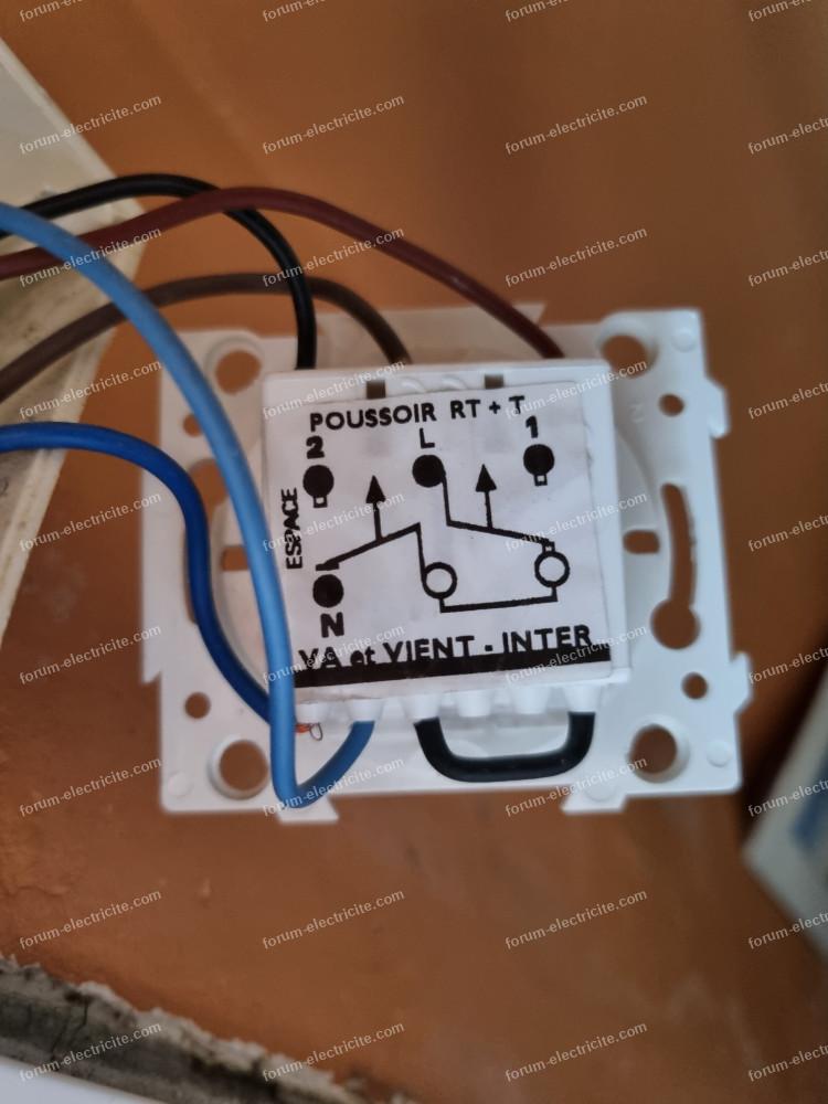

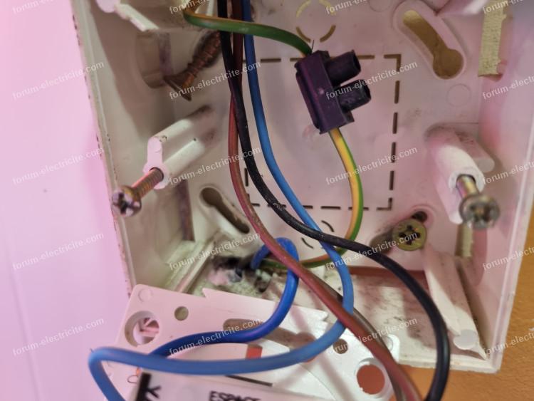

Je voudrais remplacer un interrupteur de volet roulant par un module pour volet et télécommande DIO.
Je joins quelques photos de l'installation et du module.
Je ne sais pas trop ou placer tous ces fils sur le module.
Quelqu'un pourrait-il m'aider.

Bonjour Terrien Bruno !
Vous n'avez pas précisé si vous conserveriez l'interrupteur d'origine, garder une commande locale est une bonne idée.
Je suppose que l'arrivée 230V se fait par les fils qui viennent d'en bas et que pour effectuer les connexions VOUS AVEZ BIEN COUPE LE COURANT ET VERIFIE QU'IL EST COUPE !.
Rien à modifier du côté des fils verts et jaunes : c'est la terre et elle reste connectée.
Les fils bleus venant du bas et bleu venant du haut/volet ( neutre si le code couleur est respecté ) se branchent en N du module. Les bornes du modules n'accepteront peut-être pas deux fils, il vous faudra alors réaliser un raccord avec des connecteurs Wago.
Le fil marron venant du bas se connecte sur la borne L du module.
Si le code couleur pour les fils du moteur du volet est classique : marron pour monter - noir pour descendre ...
Le fil noir venant du haut/volet se connecte à la borne ( moteur ) descente du module.
Le fil marron venant du haut/volet se connecte à la borne ( moteur ) montée du module.
En ce qui concerne l'interrupteur, la borne L de celui-ci est à raccorder à la borne COM du module.
La borne où se trouvait le fil marron du volet ( je suppose borne 1 car la photo ne me permet pas bien de distinguer la différence entre le marron et le noir ) se raccorde à la borne S montée ( flèche vers le haut )
La borne où se trouvait le fil noir du volet ( borne 2 ? ) se raccorde à la borne S descente ( flèche vers le bas ).

En ce qui concerne la conservation des boutons poussoirs, je crains qu'il n'y ait pas la place pour le module dans le boîtier.
Donc je pense le supprimer.
A moins qu'il y ait une possibilité, une astuce pour faire tenir tout ça dans le boîtier ?

Je vais essayer ces branchements, en coupant le courant + vérification.bien sûr, y a-t-il une façon particulière de retirer les fils du branchement initial, c'est quelquefois difficile, les fils sont bien coincés dans leur logement, et je ne vois pas de languette ou autre pour les décoincer; peut-être faut-il tirer très fort ? au risque de casser ?

les fils sont bien coincés dans leur logement, et je ne vois pas de languette ou autre pour les décoincer ; peut-être faut-il tirer très fort ? au risque de casser ?
Juste une supposition.
Sur votre ancien inter je pense que pour retirer les fils il faut extraire les touches à bascule du devant et vous aurez l'accès au vis pour retirer les fils.

Bien vu Bob il semble que les poussoirs soient de la série "Espace" d'Arnould et en effet les vis sont cachées par les palettes de commandes.
