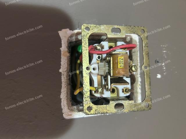

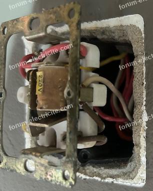

Je souhaite remplacer mon vieux télérupteur encastré car il commence a fonctionne 1fois sur 2 et fait énormément de bruit.
Donc je souhaiterais le remplacer par un équivalent "silencieux" si possible.
Pourriez-vous me renseigner sur un modèle compatible ?
Je ne sais pas si je suis en mode télérupteur 3 ou 4 fils avec phase ou neutre aux poussoir ..
Je vous joint une photo pour plus d'infos.
J'ai un repiquage du fil rouge en bas vers le plot en haut.

C'est un raccordement 3 fils avec neutre aux poussoirs.
2 solutions :
- Un télérupteur Finder 26 01 mais pas 100% silencieux
- Un télérupteur Yokis MTR500E, 100% silencieux, mais attention à la compatibilité avec les LED. Il peut être nécessaire de mettre une ou plusieurs SMARTCHR en parallèle de l'ampoule (cf notice).

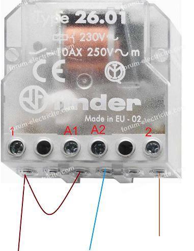

Ok CMT merci pour ces précisions,
Donc si je pars sur le Finder, est ce que ce câblage correspondrait :
Fil Jaune : retour Lampe : 2
Fil Rouge : Phase Contact : 1 et Phase Bobine : A1
Fil Marron : Retour BP : A2
Par contre je fais quoi des 2 câbles blanc et marron sur le plot en haut eu milieu ?

Vous les reliez ensemble par un Wago ou un domino.
Sur votre ancien télérupteur, c'était une borne de raccordement, reliée en rien au télérupteur.

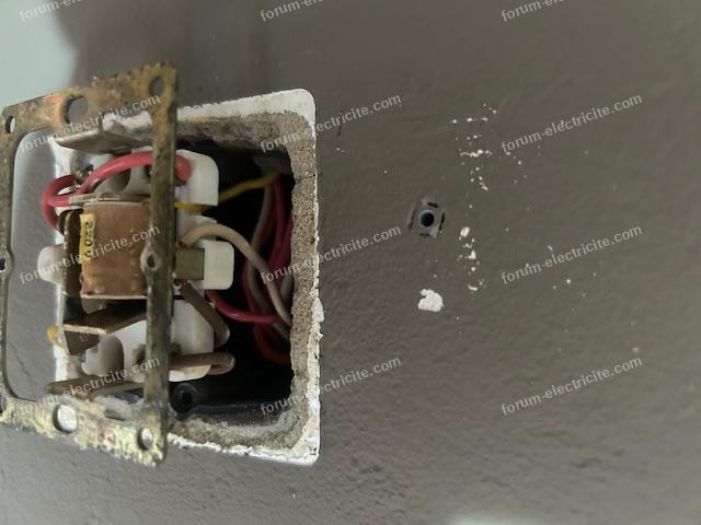

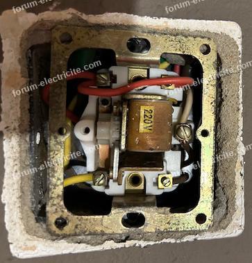

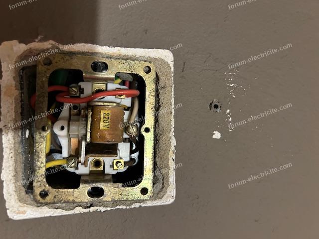

Sans savoir lesquels de ces fils sont phase/retour lampe/retour poussoir, on ne peut pas vous répondre.

Remplacer vieux télérupteur encastré
1 : PHASE (rouge)
A1 : PONTE avec PHASE 1 (rouge)
A2 : Retour BP ( neutre) (marron chez moi bleu sur photo)
2 : Retour Lampe (jaune)
03 février 2026 à 15:33
Oui c'est correct.

Petit retour d'expérience suite au changement de télérupteur.
Parfait le câblage proposé fonctionne correctement :) je n'en doutais pas !!!
(Merci CMT)
Effectivement le Finder 26.01 n'est pas très silencieux, il fait le même bruit que l'ancien mais au moins il fonctionne à tous les coups :) !!!
Je vais donc tester avec le Yokis prochainement mais voila mon problème:
j'ai 2 BP pour commander une seule ampoule LED de 7.2W, il faudra forcément que j'utilise plusieurs smartchr ?
Il n'existe pas d'autres solution compatibles 100% LED sans rajout ?
Ces smartchr se câblent directement au niveau de l'ampoule ?
Cordialement..

Ça peut marcher sans.
Cela dépend du type de LED
Mais il n'y a qu'un essai qui pourra vous le dire
La SMARTCHR se met effectivement au niveau de l'ampoule
