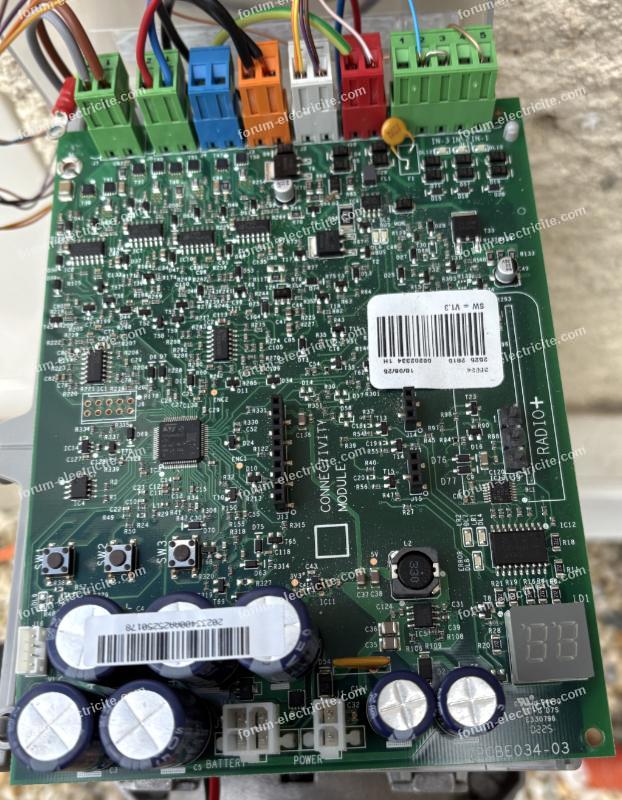

J'ai fait installer en septembre dernier un nouveau moteur FAAC 034 suite à la tempête que nous avons subie.
Depuis maintenant un mois et demi, le portail ne s'allume plus du tout et aucun voyant ne fonctionne.
Nous avons appelé l'installateur qui après vérification, à constaté que le courant arrivait mais que la carte mère ne répondait plus.
Il devait se rapprocher de FAAC pour l'envoi d'une nouvelle carte mère et ces derniers lui auraient adressé il y a maintenant 15 jours.
Mais malheureusement je n'arrive plus à avoir de contact avec lui.
Il n'a pas essayé de changer les fusibles et quand je regarde la carte, je ne sais même pas où ils peuvent être situés (je suis forte en droit mais pas en électricité).
Si quelqu'un pouvait m'aider ce serait génial.
Merci beaucoup.

La carte en photo a beaucoup de ressemblances avec celle-ci :
https://www.faac.fr/news/e034-nouvelle-carte-electronique-pour-portails-battants qui semble offrir des possibilités d'identification d'une panne, même à distance
On ne voit pas de fusible. Généralement, sur les cartes classiques il est associé à un transformateur d'alimentation ; ici on n'en voit pas non plus.
Il semble y avoir une autre carte pour l'alimentation, connectée à l'entrée POWER de cette carte.
On commence par connecter un voltmètre sur les borniers pour vérifier la présence tension. Bien sûr, il faut que le connecteur femelle soit bien enfoncé.
On vous laisse regarder l'ensemble, carte et son alimentation supposée déportée.
Néanmoins, Faac offre des services d'assistance technique FAAC dédiés aux installateurs.

Si c'est un achat et une installation de septembre derniers, c'est donc toujours sous garantie.
S'il ne bouge pas, un recommandé AR à l'installateur pour au moins faire prendre en compte les faits (panne, date).
Avec, pourquoi pas, copie à FAAC.
