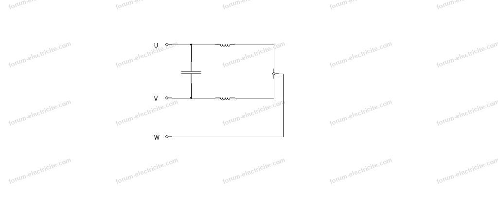

Bonjour Terrien Pierre !
Je place une illustration du schéma du moteur et de son condensateur.
Pour un sens l'alimentation 230V se fait entre U et W, pour l'autre sens entre V et W.
Les valeurs ohmiques des bobines sont sensiblement identiques. Vous devez trouver la même valeur entre les bornes U et W ainsi qu'entre V et W. La valeur de la résistance entre U et V est la somme des résistance des 2 bobines et doit être du double de celle mesurée entre U et W ou entre V et W.
Je doute qu'un des contributeurs du forum aille démonter sa commande de portail pour mesurer la résistance des bobines du moteur (rien n'est impossible ...).
Si vous communiquiez les valeurs que vous avez mesurées on pourrait peut-être déterminer si le moteur semble OK ou plutôt KO.
Cordialement,
Martien-071
Cordialement,
Martien-071

Pour mon moteur, je trouve :
- 19 Ohms entre U et W,
- 19 Ohms entre V et W,
- 5 Ohms entre U et V, là où dans votre schéma, il n'y que le condensateur.
Par ailleurs, branché directement sous 230V, le moteur étant découplé des pignons, le moteur tourne très lentement (quelques tours par seconde) et le couple est pratiquement nul.
Pierre.
Pierre.

Bonjour Pierre,
Juste une remarque en passant.
Avez vous déconnecté une borne du condensateur moteur pour effectuer le mesurage ?
Si vous avez parcouru des questions apparentées sur le forum, vous avez dû constater que la seule cause de pertes de couple d'un moteur asynchrone monophasé à condensateur auxiliaire est la défaillance de ce dernier. Soit il est explosé soit il ne fait plus sa valeur. Ce qui revient au même concernant les effets et qui entraine le changement systématique du composant en défaut..

Oui, j'ai déconnecté le condensateur avant de faire les mesures.
J'ai aussi déconnecté le moteur de la carte électronique de façon à être sûr de ne mesurer que le moteur. Par ailleurs, bon isolement entre les bobinage et la masse du moteur.
Par ailleurs, j'ai changé le condensateur par un neuf : problème identique.
Si le schéma proposé par Martien-071 est correct, alors il y a un court-circuit quelque part entre les deux bobinages de telle sorte que je vois 5 Ohms entre les bornes U et V.
Pierre.
Pierre.

Résistance des bobinages moteur CAME BX-74
Bonjour les Terriens !
Si le condensateur est resté branché, au vu des mesures qui sont bien symétrique du côté des enroulements on peut en déduire que seul le condensateur est HS.
D'accord GL ? Gl que je salue bien entendu !
Le condensateur serait-il un 12µF / 450V ?

Bonjour Martien-071,
Les signes cliniques et symptômes décrits par Pierre tendent à désigner le condensateur moteur comme responsable du dysfonctionnement.
On s'attendrait à 40 ohms ou pas loin entre U et V, mais 5 ohms laisse supposer un condensateur qui fuit.
Ce qui mériterait d'être vérifié avec un bon vieux multimètre analogique.
On attend le retour de Pierre.
Pas cherché la valeur du condensateur. Mais Pierre l'a sous les yeux.
Pierre peut tenter un démarrage manuel en lançant le rotor, ou avec une ficelle autour de l'arbre.
Si le moteur tourne, le condensateur est bien HS.

Vu votre contribution de 20:28 :
Dommage, on croyait avoir trouvé l'origine de la panne.
Le schéma représente la structure interne habituelle d'un moteur asynchrone monophasé à condensateur auxiliaire.
Pour le moment, vu d'ici, on ne peut expliquer cette valeur de 5 ohms.
Le moteur est couplé à un réducteur, donc on ne peut certainement pas le démarrer à la main (jamais eu besoin d'essayer).
Voyez quand même s'il n'y a pas un problème mécanique en sortie d'arbre.
Le dysfonctionnement s'est-il produit brusquement ou le fonctionnement s'est-il dégradé progressivement ?
N'ayant pas démonté le moteur, difficile de le lancer à la main.
Pour autant, j'ai ouvert le codeur qui est dessus et j'ai eu accès à la petite couronne dentée du codeur.
A la main, je peux le faire tourner, mais sans y appliquer d'effort car elle semble très fragile.
En faisant tourner cette couronne à la main, le moteur étant débrayé, je constate que celui-ci tourne librement. C'est par ce biais, en alimentant le moteur en direct que je vois la lente rotation sans couple du moteur.
D'où provient cette panne. Sans pouvoir l'affirmer, voilà certainement ce qui s'est passé.
Jusqu'à présent, tout fonctionnait normalement.
En rentrant de nuit, mon épouse a fermé le portail avec la télécommande sans s'être assurée qu'il s"était bien fermé.
Le lendemain matin, constat que le portail était à moitié fermé. J'essaie avec la télécommande de le fermer ou de l'ouvrir : aucune réaction. C'est là que j'ai constaté la panne.
Après, en débrayant le moteur, j'ai constaté que sur le parcours du portail, il y avait des sections de forts points durs. En faisant circuler manuellement plusieurs fois manuellement d'un bout à l'autre le portail, ces points durs ont disparus.
D'où venaient ces points durs ? Les jours précédents, nous avons eu de fortes pluies et du vent. Je me demande si de la boue n'a pas été projetée sur la crémaillère. En la faisant circuler manuellement, cela a pu dégager cette boue ?
Est-ce cet effort pour lequel le système a été exposé qui a créé la panne ?
Ma question subsidiaire est : si je change le moteur, est-ce que tout va repartir comme avant ou bien est-ce qu'il va falloir réinitialiser la carte électronique en admettant que cette dernière ne soit pas endommagée ?
Pierre.

Bonjour Pierre.
Malheureusement la panne supposée (le condensateur) n'est pas la bonne. Cela aurait été trop simple.
En cas d'effort anormal l'électronique détecte une surintensité et on peut supposer que le système se met en sécurité. Mais c'est à vérifier.
Ce qui semble certain est que si le codeur a été décalé, il faudra refaire la programmation.
Ce qu'on peut affirmer sans trop se tromper est que si le moteur est alimenté en direct, et s'il est en bon état, il doit tourner normalement. On n'explique pas la résistance de 5 ohms compte tenu du schéma habituel des bobinages d'un moteur asynchrone à condensateur auxiliaire.
L'annonce sur le coin bon propose un matériel qu'il faut aller chercher en Isère.
Et ensuite il faut remonter, sans garantie de succès. Récupérer juste le moteur, pourquoi pas. L'idée de demander au fournisseur de faire un essai direct du moteur est à creuser, juste au titre de l'entraide.
Un distributeur installateur proposerait sans doute le changement complet du mécanisme.
Si l'équipement est ancien, ce peut être une solution en sortant quelques centaines d'euros, le prix de la tranquillité. Voir l'état d'usure de la crémaillère et du pignon d'entrainement.
Faire des mesures sur un moteur n'est pas courant surtout quand on est éloigné du métier. A ce stade et devant l'écran on ne comprend pas le rôle éventuel des intempéries.
Bref, on n'avance pas, comme le portail.
Attendons d'autres avis.
Ouille ouille ouille (comme on dit dans ma contrée) on s'éloigne beaucoup du problème avec tous ces calculs !
Je reviens à la réponse 2 :
Pierre n'a pas précisé si il constate le même comportement du moteur en alimentant par U-W et V-W.
Une mesure de l'intensité pour chaque sens de rotation pourrait présenter un intérêt.
Pour la remise en service, une réinitialisation concernant le mouvement du portail ne devrait pas être un gros problème les seules choses apparemment à faire réapprendre par l'automate sont les zones de ralentissement puisque la pleine ouverture ou fermeture sont détectées par des interrupteurs de fins de courses (voir la notice jointe).
Il ne semble pas y avoir de contrôle d'intensité/couple au niveau des moteurs ; peut-être la cause de la destruction du moteur.
(Pour moi le codeur sert essentiellement à déterminer les zones de ralentissement à proximité des fins de courses).
Cordialement,
Martien-071
bx74 78.pdf
Citation :Si le condensateur est en bon état et branché et que le moteur ne tourne pas à sa vitesse alors qu'il est "branché en direct" ... le moteur doit être en cause non ?
Cordialement. Pierre.

Quelques interrogations.
- Le codeur mériterait quelques essais à lui tout seul.
Sauf erreur à corriger en retour, il doit permettre à l'automatisme de connaitre la course totale, la vitesse et le sens de translation, les deux positions à partir desquelles il faut ralentir la vitesse avant ouverture ou fermeture complète (accostage). Les fins de course provoquent l'arrêt total des mouvements.
Ce n'est pas le problème ici.
- Le moteur est un asynchrone monophasé à condensateur auxiliaire de tension nominale 230 V (et intensité voisine de 2,6 A - on n'explique pas 3,8 A, sauf s'il ne tourne pas dans ses conditions nominales ce qui a l'air d'être le cas).
- Le procédé de changement de vitesse nous est inconnu au premier abord, on sait qu'il y en a une puisqu'elle est réglementaire et qu'on l'a constatée. Une observation attentive d'une carte sur le net, couplée à l'observation d'un portail coulissant en mouvement dans le voisinage semble montrer la présence d'un triac monté sur petit radiateur. On pense alors à un gradateur à réglage de phase basique qui permettrait une variation de vitesse avec pente d'accélération et décélération. Ce qu'il faudrait vérifier.
Il y a des incertitudes qu'on aimerait pouvoir lever car le sujet est intéressant au point de vue de l'électrotechnique.
Un installateur n'aura pas les capacités d'investiguer comme un électrotechnicien expérimenté pourrait le faire pour le plaisir de la connaissance.
Si le moteur ne tourne pas, on pourrait alors le mettre en cause. Peut-être cela a t-il déjà été effectué dans ces conditions.
Dans ma contrée nous avons eu quelques enquêteurs et détectives célèbres dont Hercule Poirot et Maigret ...
Je pense que le responsable du découpage du sinus du secteur afin de ralentir la vitesse du moteur (Mr Triac) est caché là ... entre les relais dans le cercle rouge.
Bien entendu ceci n'est qu'un détail. Il faut d'abord tester correctement le moteur afin soit de l'incriminer soit de le disculper.
Citation :Avec le condensateur branché en fils volants entre les fils U et V ?
j'ai connecté le moteur directement au réseau 230 V
Bref, sans aucune liaison sur la carte.
Citation :Vous l'avez libéré de ses contraintes mécaniques, mais ce qu'on cherche à faire est une alimentation directe sans aucune liaison avec la carte.
Non, je n'ai pas démonté le moteur.
Carte sur laquelle il y a un triac non monté sur radiateur, donc sujet à échauffement. Et ce n'est pas bon. Hercule Poirot le sait.
Citation :Sans liaison carte.
On en est là.
