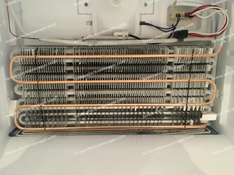

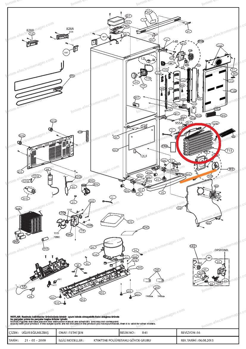

Je vais tenter de répondre clairement à votre question.
Une machine frigorifique ( congélateur et/ou réfrigérateur ) est une pompe à chaleur.
Un professeur de physique disait fréquemment : "On ne fabrique pas du froid ... on retire de la chaleur" => l'appellation "pompe".
Le principe est donc de pomper l'énergie calorifique ( des calories ou joules ) dans la cavité de l'appareil et la "jeter" dehors. Les réfrigérateurs et congélateur plus anciens disposaient d'un radiateur ( terme exact condenseur ) situé sur la face arrière et bien visible ( qu'il fallait dépoussiérer régulièrement pour garder un bon rendement ... Qui le faisait ???
Pour leur modèle en pose libre actuellement les constructeurs cachent ce radiateur dans une des parois latérales de leurs appareils => la paroi qui chauffe.
Il est possible que d'autres modèles ait une paroi qui monte moins en température ( radiateur plus grand ) mais la quantité de chaleur dissipée est la même. La paroi sera moins chaude et en passant à proximité vous sentirez moins la chaleur mais la température de la pièce augmentera de la même manière.

Petite incursion martienne dans ce forum ...
Je ne suis pas spécialiste en réfrigération.
Il semble que votre appareil soit un réfrigérateur/congélateur à froid ventilé : NO-FROST.
La cavité frigo n'est-elle pas remplie au point de ne plus permettre une bonne circulation de l'air ?
Je suppose que l'état des joints des portes est correct et que donc il y a peu de déperditions.
Vous dites que la température dans la cavité frigo est satisfaisante : ~ 5° C ( cela me semble beaucoup ... ici on est entre 3 et 4° C c'est ce que recommandent beaucoup de fabricants ).
Quelle est la température dans la cavité congélateur ?
Le défaut décrit peut - à mes yeux - provenir de plusieurs sources :
- Défaut dans le circuit frigorifique ( compresseur, condenseur, évaporateur ) : manque de fluide frigorigène.
- Évaporateur fort givré* le ventilateur tente de faire passer de l'air dans un glaçon => pas assez de débit d'air et la cavité du frigo ne se refroidit pas bien.
* Il est possible que le système de dégivrage ne fonctionne plus.
- Résistance de dégivrage de l'évaporateur alimentée en permanence ** => l'évaporateur plutôt que de remplir sa fonction de "Radiateur de froid" est réchauffé en permanence et perd beaucoup de son efficacité.
** Ce serait alors un problème au niveau de la commande de la résistance ... relais sur la carte électronique ..
Dans la partie basse de l'appareil ( congélateur ) un cache peut être enlevé de la face arrière intérieure. ( vis ? clips ? )
Derrière ce cache se trouve l'évaporateur voir photo.
Il serait intéressant de voir son état frigo froid et sans l'avoir arrêté pendant une longue durée.
Évaporateur complètement givré/bloc de glace => soit il y a eu beaucoup trop d'humidité en une fois dans le frigo soit le système de dégivrage*** ne fonctionne plus soit encore les ouïes de ventilation de la cavité frigo ont été obturées. ( problème que j'ai constaté avec des personnes qui remplissait les frigos "à fond" et où l'eau ne parvenait plus à circuler)
*** résistance (en orange sur le schéma joint) coupée ou commande défectueuse (relais sur la carte électronique).
Vous pourriez alors laisser dégivrer l'évaporateur ... ou à l'aide d'un sèche cheveux (en restant prudent car électricité et eau c'est
!) accélérer le dégivrage. Prévoir de quoi éponger.
Ne pas chauffer trop fort il y a beaucoup de matières plastiques aux alentours !
Évaporateur "propre" ... aie ! cela pointerait plutôt vers un problème dans le circuit frigorifique et là c'est certainement pour les frigoristes ( forum climatisation ? )
