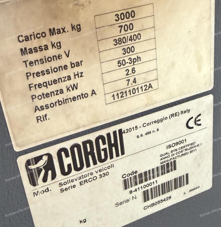

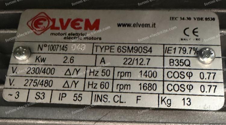

Après des heures passées à tenter de faire fonctionner mon pont hydraulique en vain, je me tourne finalement vers des personnes plus compétentes que moi….
J’ai récemment fait acquisition d’un pont hydraulique 3T 380 triphasés de marque Corghi Erco 330
Cependant mon réseau domestique est alimenté en 230v monophasé

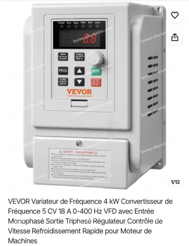

Sur conseil de professionnels, j’ai donc acheté un variateur de fréquence de la marque Vevor (photo en pièce jointe) capable de sortir du triphasée 230v avec une puissance de 4kW.
Après de multiples tentatives de paramétrage différent du variateur (tension, fréquence, etc) lorsque n’actionne le bouton de levage présent sur le pupitre, le variateur se met en ERR1 qui d’après la doc technique, correspond à un court-circuit/surcharge du circuit
À force d’essais, nous avons réussi à faire fonctionner la monter et la descente du pont, mais nous voyons clairement que le moteur peine à faire fonctionner la pompe hydraulique… et que ce n’est pas une solution durable dans le temps pour la viabilité du moteur/pompe
Je tiens à préciser avant toute chose que :
Le moteur est bien compatible 230/380v tri

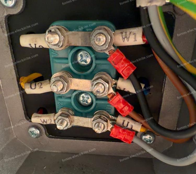

J’ai bien modifié le bornier en appliquant le montage en triangle
Le variateur est alimenté et protégé par un disjoncteur D20 en 6mm²

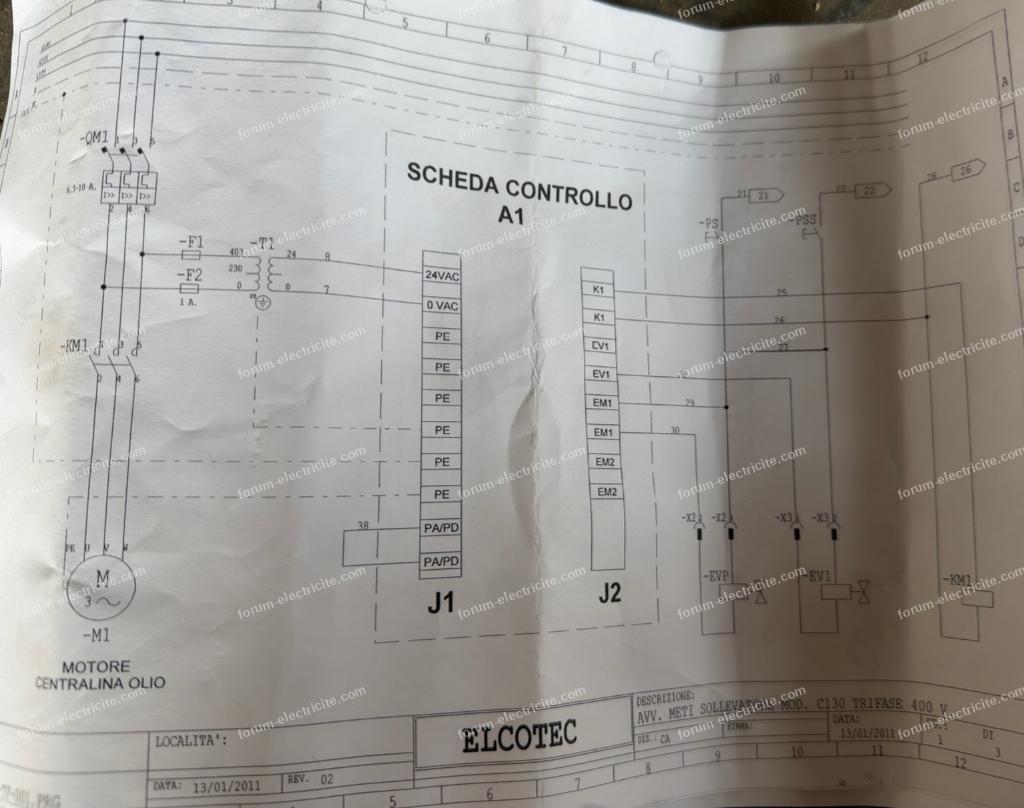

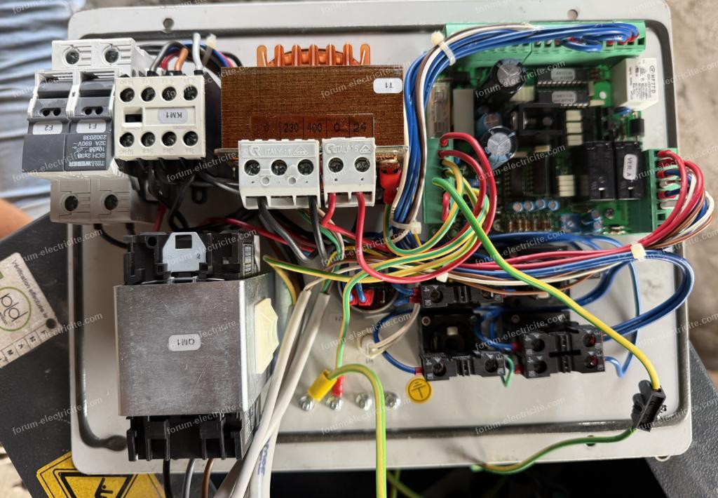

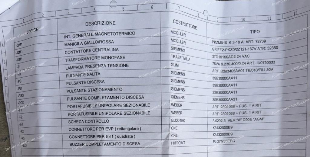

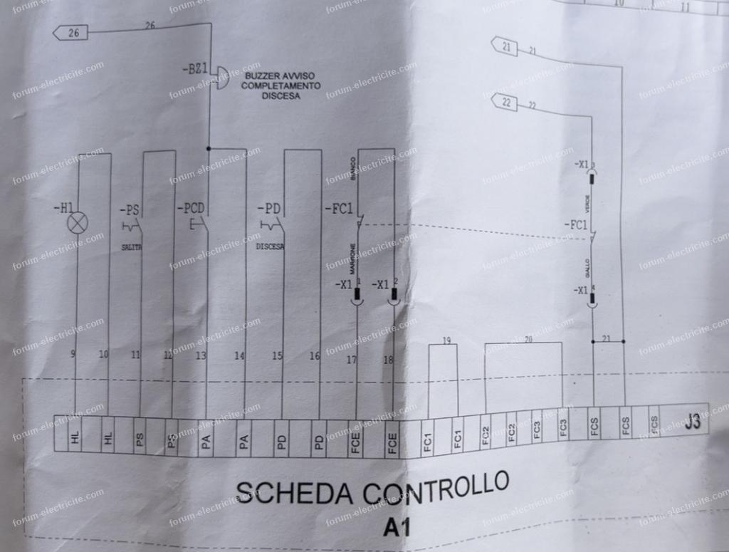

Je dispose de beaucoup d’éléments à disposition (schéma électrique du pupitre, photo de la plaque moteur, photo de la plaque du pont, photo du tableau du pupitre) que je peux évidemment fournir facilement.
Merci d’avance aux personnes qui s’intéresseront à mon souci.
Bien cordialement.
