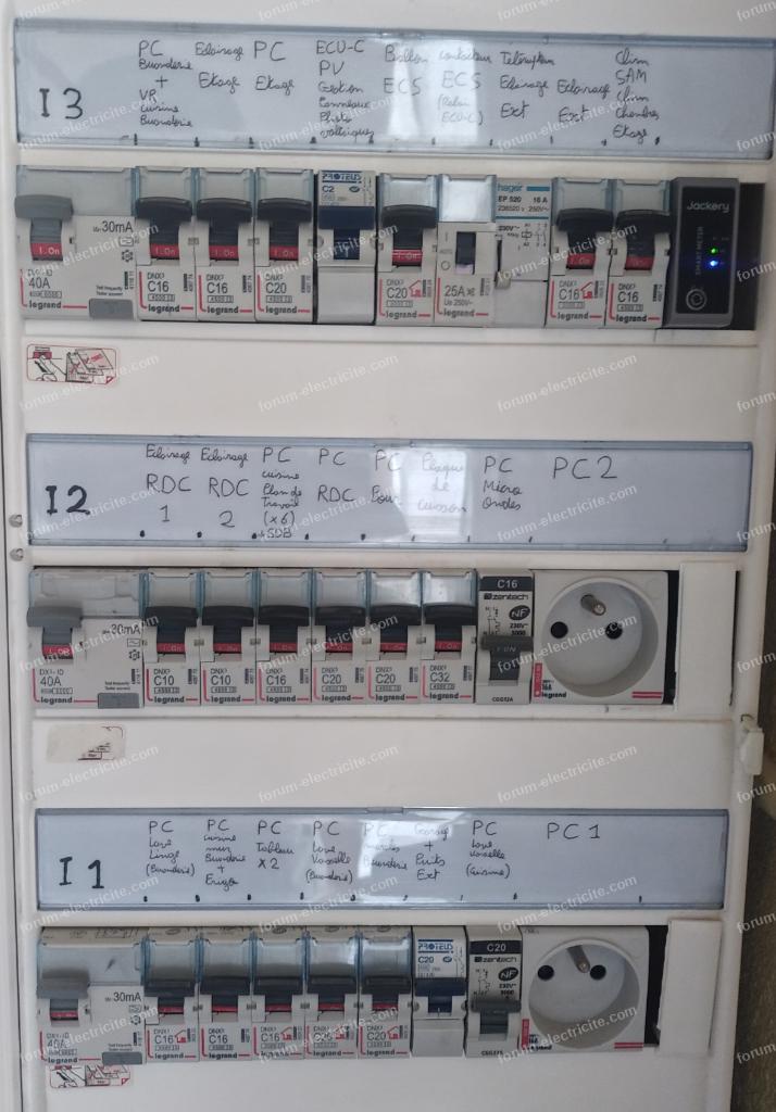

Mon problème concerne deux différentiels AC 30 mA qui sautent régulièrement.
La troisième ligne est protégée par un disjoncteur de type A qui ne saute jamais de manière intempestive.
Ce qui est surprenant, c'est que les deux disjoncteurs en question sautent souvent ensemble, mais pas systématiquement, ce qui me fait penser que le problème se situe en amont.
La pompe à chaleur, qui a son propre différentiel, saute 5 ou 6 fois pendant l'hiver, sans que je sache pourquoi.
Mais quand elle saute, les deux disjoncteurs du tableau sautent également très souvent en même temps, même s'ils ne sont pas sur le même circuit.
En été (quand la PAC est déconnectée), les deux disjoncteurs sautent, ensemble ou séparément, mais moins fréquemment que pendant l'hiver.
Avez-vous une idée de l'origine de ce problème, ou pourriez-vous me donner des pistes de recherche ?
Les disjoncteurs sont-ils trop sensibles aux fluctuations du réseau ? Il y a eu un orage il y a deux jours qui a fait sauter les deux disjoncteurs en question, comme d'habitude, mais pas la troisième ligne.
Je précise que je ne suis pas complètement novice en électricité, j'ai beaucoup travaillé sur l'installation de la maison et je peux effectuer des manipulations. Mais là, je ne sais pas où chercher...
Je n'ai trouvé aucun contact entre la phase, le neutre ou la terre sur ces circuits, et de toute manière, un contact ne ferait sauter que la ligne en question. Il ne s'agit pas non plus d'un problème de surcharge thermique, car cela peut sauter même si la consommation est faible, bien en dessous de 40A.
Je tiens également à préciser que j'ai une installation solaire avec des micro-onduleurs raccordés avant le tableau, avec leur propre coffret de protection.
Il est difficile de faire des tests, car les sauts ne se produisent pas à intervalles réguliers.
Je joins une photo de la façade du tableau au cas où cela pourrait être utile, et je peux également fournir un schéma de l'installation complète si mes explications ne sont pas suffisantes.

Bonjour Poly.
C'est un bon atout. Mais il serait alors nécessaire de bien faire la différence entre disjoncteur et interrupteur différentiel 30 mA, et d'employer le vocabulaire qui convient, de façon à mieux identifier le problème.
Un disjoncteur déclenche en cas de surintensité (non sensible aux variations de tension), un interrupteur différentiel déclenche en cas de défaut d'isolement (dérivation de courant depuis phase ou neutre vers la terre).
Ici il s'agirait donc d'un défaut d'isolement.
Deux interrupteurs différentiels peuvent déclencher simultanément si un circuit est "à cheval" sur 2 ID et lors de la mise sous tension : phase sur ID1 et neutre sur ID2.
Un ID peut déclencher lors de la mise sous tension d'un circuit électronique lors d'un transitoire à la mise sous tension. Cela peut arriver avec certaines charges complexes. On utilise alors des ID super immunisés vis à vis des déclenchements intempestifs. Ce sont alors des ID type A SI , par exemple, ou type F comme pour les bornes de recharge de véhicules électriques.
On vous laisse vérifier le branchement des circuits pouvant être "à cheval" sur 2 ID.

Vous ne dites pas si ce phénomène est apparu récemment sur une installation existante, ou si cela s'est toujours comporté comme cela.
Sans mesureur d'isolement (appareil cher que seuls les pros possèdent), cela peut être difficile d'identifier le défaut.
La seule solution est de procéder par défaut : couper un circuit et voir si le problème finit par se reproduire, ce qui permet d'éliminer un "coupable". Puis continuer avec le circuit suivant.
Ou déplacer un circuit vers un différentiel qui n'a pas de soucis. Si le défaut se déplace vous aurez identifié le circuit en question.
Si le phénomène se reproduit sur le même différentiel, déplacez le circuit suivant.

Merci beaucoup pour vos réponses.
En effet je n'ai pas employé les bons termes. je suis bien sur en présence d'interrupteurs différentiels et non de disjoncteurs.
J'ai recherché un éventuel mélange entre les deux circuits, mais je pense que les déclenchements serait plus fréquents et identifiables s'il s'agissait de cela, or c'est rare et complétement aléatoire...
Pour moi le problème existe depuis que j'ai installé la PAC il y a 2 ans, mais j'ai refait le tableau à partir de l'ancien, plus ajouts de nouveau circuit peu de temps avant, alors je considère que le problème est la depuis que j'ai refait le tableau.
Il reste la possibilité du défaut d'isolement, mais je ne suis pas équipé en effet, je pourrait cependant investir dans un simple mégohmmètre.
Couper ou déplacer des circuit pour tester me prendrait des années, ça ne saute pas assez régulièrement.
Enfin, j'ai découvert que les interrupteurs différentiels de ma PAC sont des AC, ce qui, d'après mes recherches est inconcevable pour ce type d'appareil.
J'ai demandé au poseur de les remplacer. Si ça ne change rien, je devrait tester, ou faire tester l'isolement.
Et si pas de problème, j'investirai dans des types F...

Re,
C'est très efficace en cas de déclenchement intempestif, ce qui semble le cas chez vous.
L'alimentation de la PAC peut être indépendante des autres ID si vous la connectez comme une borne de recharge de véhicule électrique. Or, c'est ce que vous avez fait apparemment.
On ne voit pas l'interférence éventuelle avec les autres ID.
Reste le changement des ID pour des types F.
