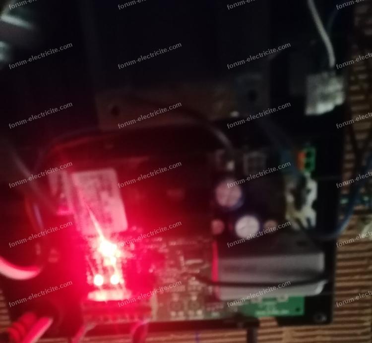

Je poste pour le parrain de mon fils.

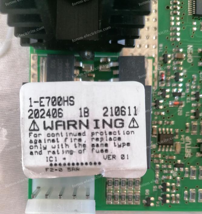

Une de ses portes de garages sectionnelles pilotées par moteur FAAC DH700HS est tombée en panne.
Pas d'action en appuyant sur l'interrupteur direct ou la télécommande.
Comme il a deux portes côte à côte avec les deux mêmes moteurs, nous avons inversé les cartes sur les moteurs.
En conclusion c'est une carte 1-E70HS qui est "fautive"
A noter que sur la carte concernée un seul Led s'allume sur les deux
Quelqu'un a t-il déjà connu ce problème et est-ce réparable sans changer la carte ?
Merci d'avance pour lui.

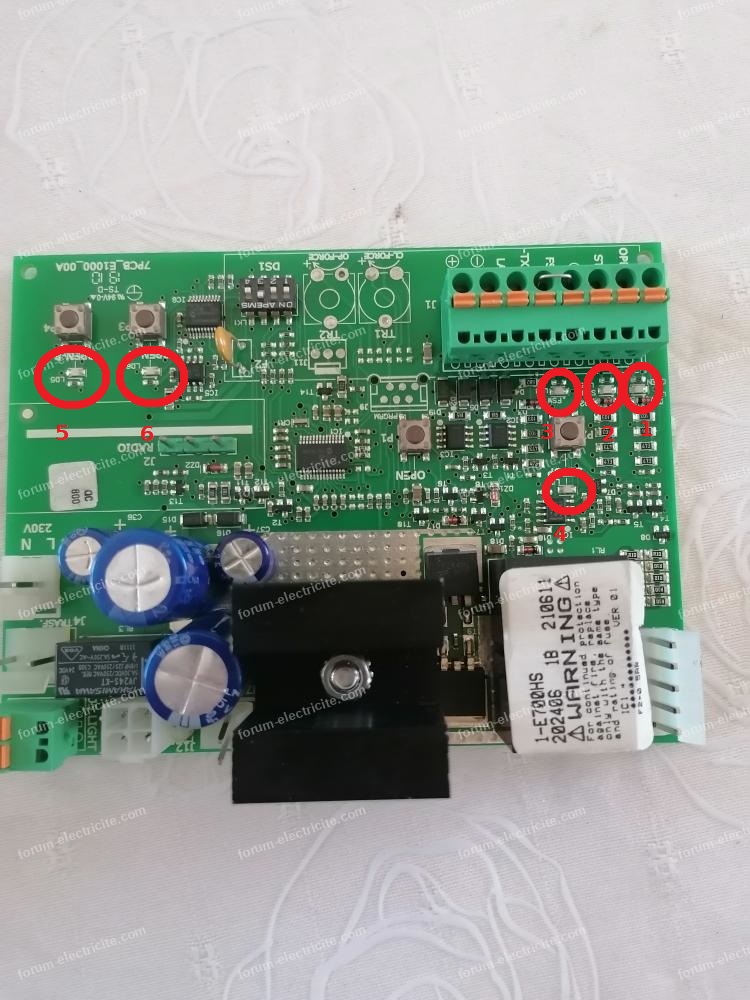

Bonjour Terrien !
Même si vous n'en êtes pas propriétaire, pourriez-vous mieux décrire l'installation :
Y a t'il des cellules installées ? ( d'après le pont sur la carte il semble que non )
Qu'y a t'il comme commande manuelle ? boutons ? combien ? un bouton STOP ?
Comment fonctionne la radiocommande ? Un module est-il branché sur la carte en J2 ou s'agit-il d'un module externe ?
La position des 4 dipswitches est-elle la même sur les 2 cartes ?
Que comprendre ?
La carte comporte en tout 6 LEDs. Quelle est celle qui s'allume ? Clignote t'elle ou reste t'elle fixe ?

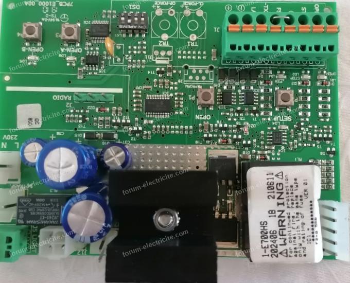

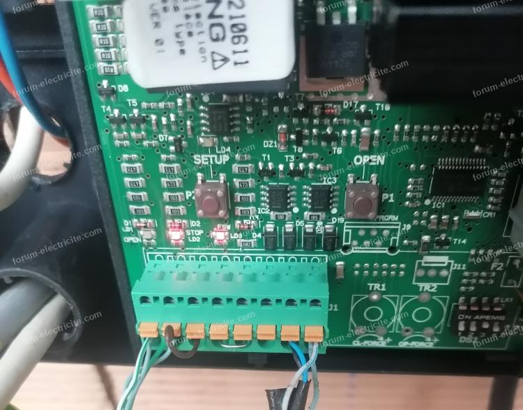

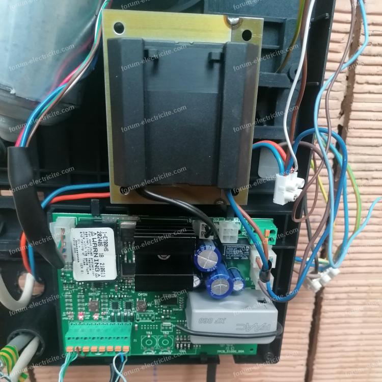

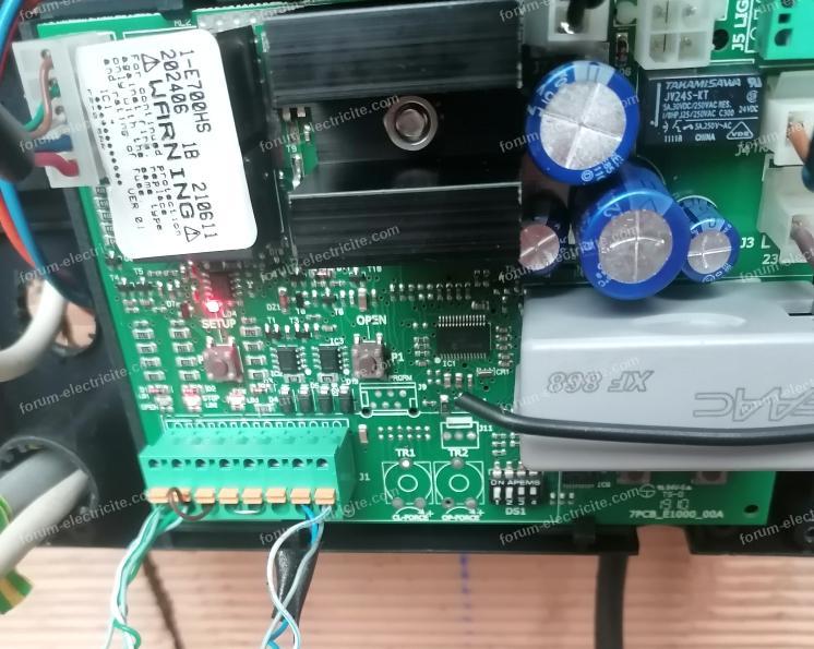

Est-ce le déplacement de la carte entre deux maisons, mais en la remontant pour répondre à vos questions çà refonctionne.
Et correctement après réapprentissage des courses.
Dans un premier temps cela a refait comme l'ouverture de ce post avec seulement le led droit d'allumé.
Et en appuyant plusieurs fois sur interrupteur et télécommande çà a marché.
Sinon il y a deux interrupteurs contacts d'ouverture et un digicode.
Le module radio est broché en J2.
Si cela se remet en panne je ferai appel à vous Martien-071.
Votre discours est bien plus sérieux que la lapalissade de changer la carte... à laquelle n'importe qui penserait.
Je joins quelques photos.

Il faut reconnaitre que vous avez eu de la chance, bien que la chance ne fait pas partie des méthodes de dépannage.
Une carte vraiment en panne ne se répare pas, l'échange des deux pouvait laisser supposer que la carte en cause était définitivement hors service. Et dans ce cas, que ce soit le dépanneur de SAV ou le contributeur bénévole du forum qui vous consacre son temps, l'échange est conseillé ou réalisé suivant l'interlocuteur, avec quelques vérifications sommaires sur le montage pour ce qui concerne le technicien de SAV.
Qualité des connexions notamment, des oxydations des contacts sont fréquentes.
Voir Réponse 1 d'un humain du forum-électricité
En général, les photos de borniers des cartes ne renseignent en rien, il suffit de consulter quelques sujets où un amas de fils colorés sur des borniers sont en photo, plus ou moins nettes et bien éclairées suivant l'expérience des invités.
On commence par pulvériser un aérosol spécial contacts sur les connecteurs.
Sachez qu'un ver peut mettre l'automatisme d'un portail en défaut, une panne réparable contrairement à bien d'autres.
