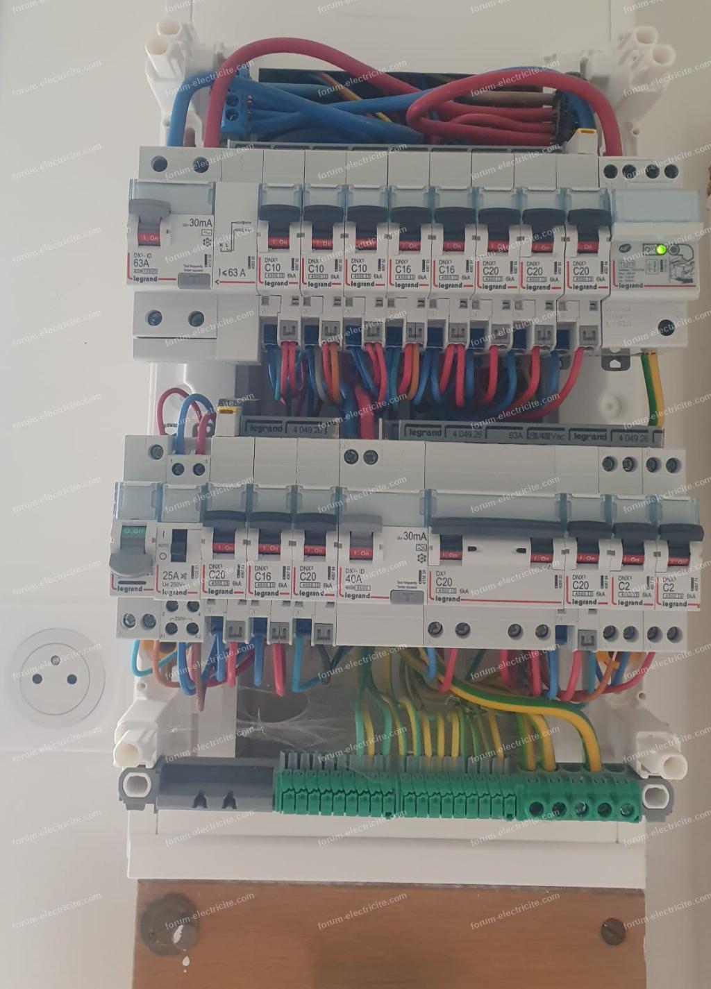

Bonjour à toutes et tous.
Je suis entrain de transformer mon garage en cuisine et pour cela, je dois ajouter un nouveau tableau au-dessus de l'ancien car il n'a plus de place.
Je viens donc vers vous afin de faire un point sur l'ensemble des branchements que je dois faire

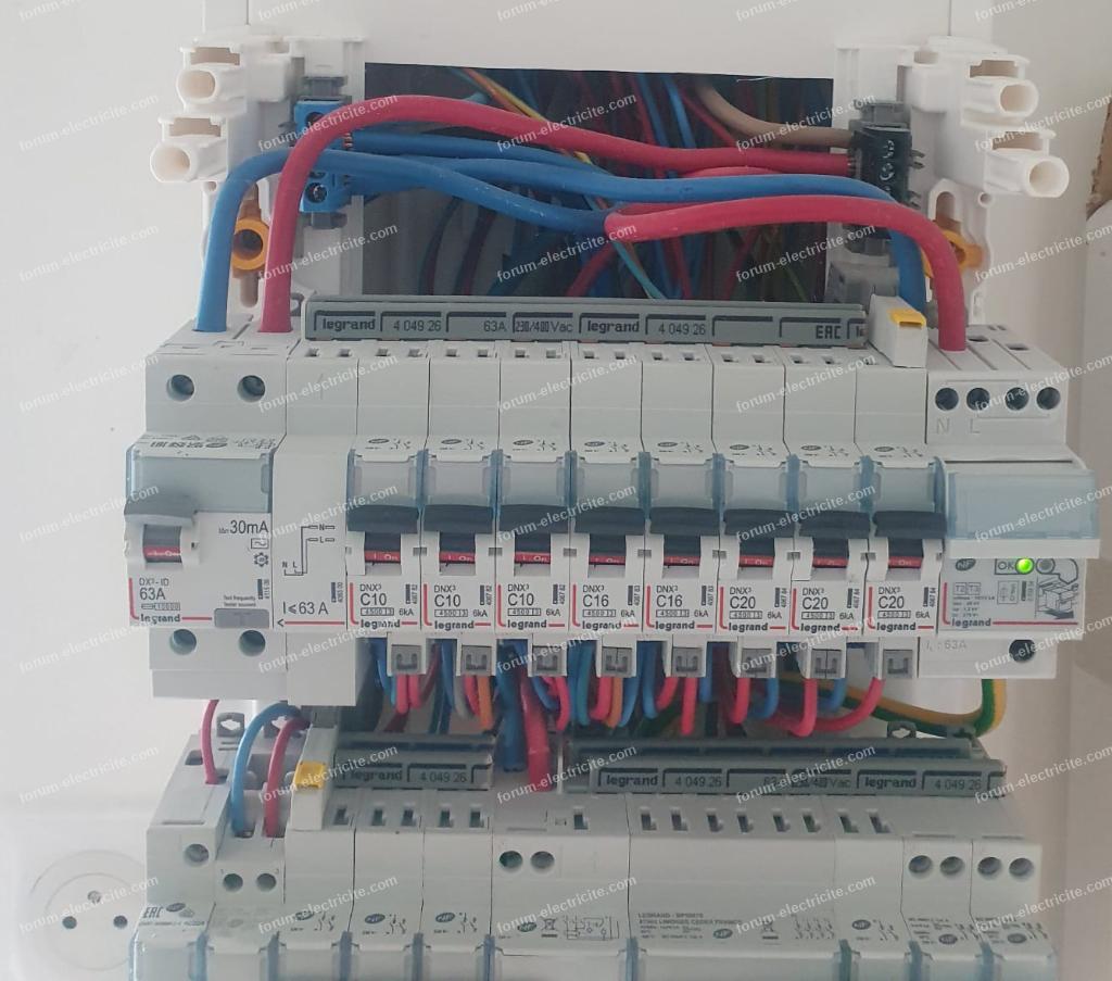

Pour commencer, voici le tableau actuel en photo.
Comme on peut le constater, les borniers phase et neutre sont plein, je vais donc les changer par des 6 bornes. Ensuite, je place un nouveau compteur Drivia Legrand 1 rangée avec 13 modules.
Sur ce nouveau compteur, j'ajoute :
- 1 x Legrand 407790 → disjoncteur 2P 63 A
- 1 x Legrand 411651 → interrupteur différentiel 63 A / 30 mA / type A
Le tout relié en 16mm²

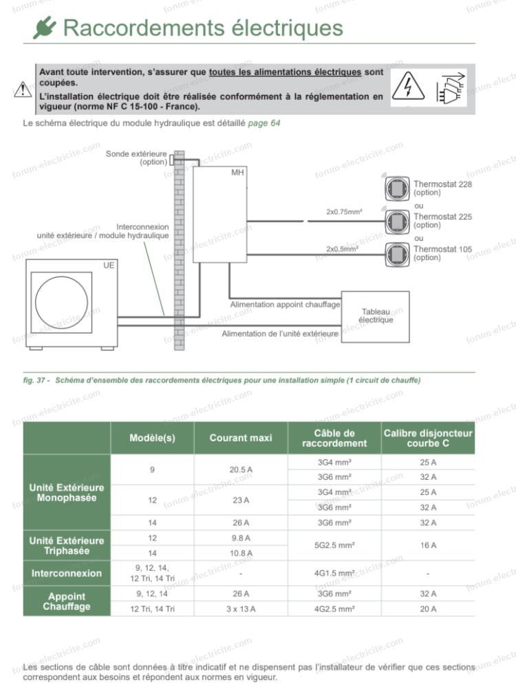

En photo, la notice technique de la PAC pour les branchements électrique.
La PAC est une Pompe a chaleur Atlantic Alfea Excellia S 9 kw chauffage + eau chaude 190L

Je pense n'avoir rien oublié, est-ce que tout vous semble bon comme branchements, sections, disjoncteurs ou ai-je fais un erreur quelque part ?
PS : Je suis bricoleur mais pas électricien alors n'hésitez pas à me conseiller si j'ai fais une erreur quelque part !

10 juillet 2026 à 19:10
Création d'un nouveau tableau électrique
Bonjour Terrien Anthony.
Je ne suis pas spécialiste en installation domestique et donc ne me prononcerai pas au niveau du choix des appareillages.
Vous êtes face à une réaffectation de pièces dans votre habitation, il est fréquent de devoir ajouter l'un ou l'autre circuit à un tableau électrique ... il peut être utile d'avoir quelques emplacements de réserve dans les tableaux.
Ne vous serait-il pas possible (suivant l'espace) d'installer un tableau à 2 lignes ou plus.
Ceci permettrait des extensions futures.
Le tableau principal est totalement rempli et celui que vous désirez installer le sera quasiment aussi ne laissant pas de liberté d'extension.
Cordialement. Martien-071

11 juillet 2026 à 11:47
Bonjour Anthony38,
On ne voit pas quelle serait l'utilité de cet appareillage.
Le tableau additionnel mériterait d'être plus grand, à défaut de changer l'actuel qu est très bien fait, mais trop rempli.
Le calibre des protections surintensité n'a pas besoin d'être au maximum. 16 A suffit amplement comme sur le tableau actuel en photo.
On voit qu'il y a beaucoup de câbles. On préfère les conduits souples ICTA de 20 dans lesquels on insère des conducteurs souples ou rigides (HO7V-K ou HO7V-U). Avec l'expérience, on aime bien le souple même si c'est plus cher.
Voir pour le chauffage d'appoint ; est-ce utile ? Que comprend t-il ?
On vous laisse affiner votre projet, en vous inspirant au besoin des nombreux exemples de tableaux de répartition présents sur le forum.

12 juillet 2026 à 10:33
Bonjour et merci pour les conseils.
Je me pose de plus en plus la question de mettre un compteur plus grand, 18 ou 2 rangées de 13 modules.
Le problème, c'est que je n'ai pas la place de le mettre à côté de l'autre...
J'aimerais le mettre dans la buanderie qui se situe à 15m environ.
Est-ce que je conserve le 407790 pour protéger le câble et le 16mm² ?

13 juillet 2026 à 15:46
Bien reçu.
Dans le cas ou une ligne est créée pour alimenter un tableau auxiliaire déporté, la protection surintensité se justifie.
Mais 63 A et 16 mm² n'est-il pas surdimensionné ?
Quelle est la puissance souscrite ?

13 juillet 2026 à 17:29
Honnêtement, tous mes branchements au borniers sont en 16mm² donc je suis resté sur la même configuration.
Et autant pour moi, j'apprends encore les termes.
C'est pour ajouter un tableau dans la buanderie
13 juillet 2026 à 17:35
63 A 16 mm² correspond à une puissance de 12 kVA, ce qui est le maximum de la puissance souscrite possible en monophasé.
40 A 10 mm² devrait être suffisant pour une puissance disponible en monophasé de 9 kVA sur le tableau buanderie à 15 mètres.
Vous choisissez.
Vous choisissez.
