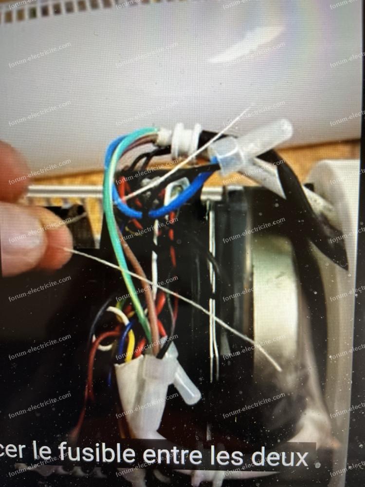

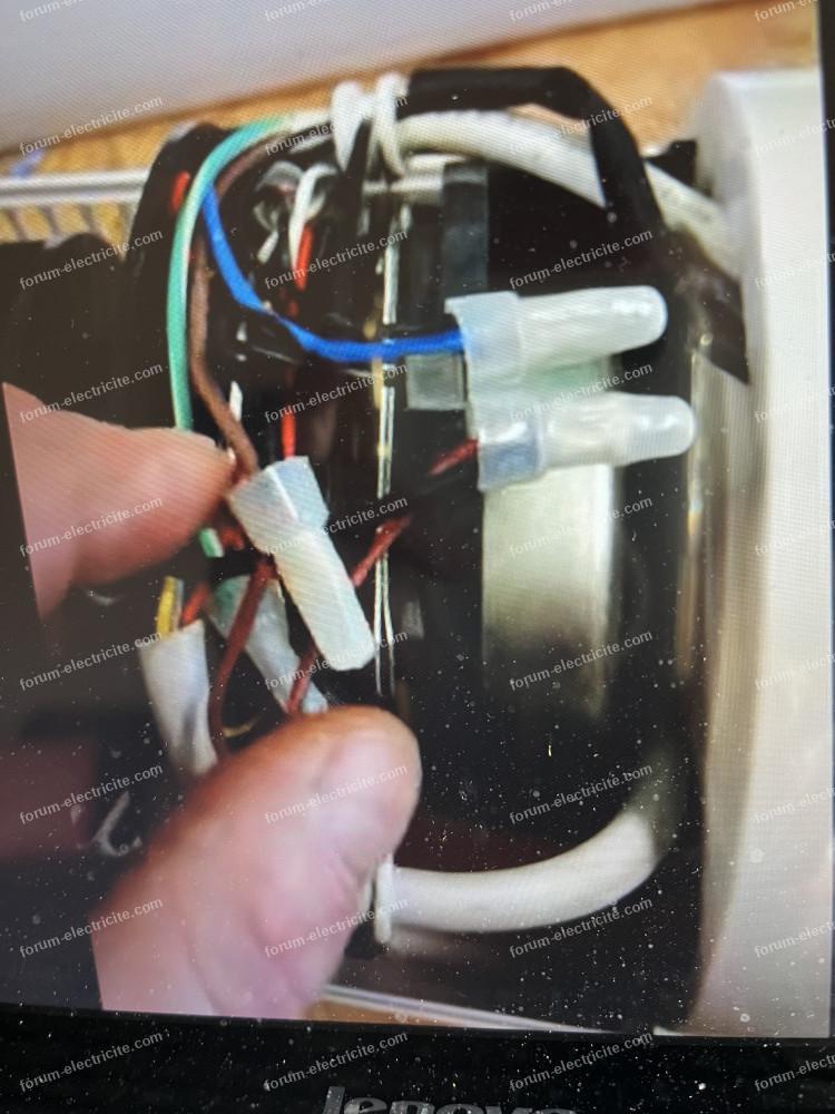

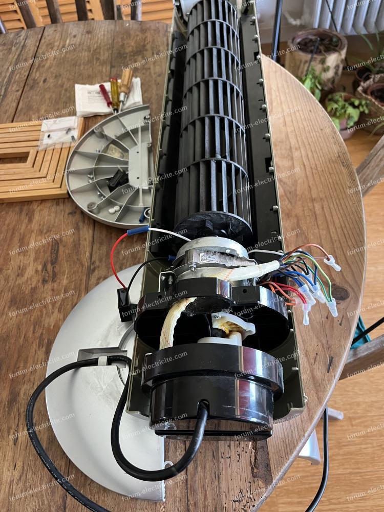

Comment puis-je shunter le fusible externe de 2 ampères temporisé sur le fil d'alimentation et le condensateur sur un ventilateur colonne ?
Dois-je retirer le plastique blanc et comment le maintenir ensuite ?
Veuillez trouver ci-joint les photos.

Bonjour Terrien !
Mais que donc fabriquez-vous ?
On ne shunte ou ponte JAMAIS un fusible ! On le remplace par un nouveau fusible d'exactement le même type : dimensions, calibre et vitesse de réaction ( lent / rapide ).
Si le constructeur a installé un fusible c'est qu'il y a une bonne raison.
Le danger est réel.
Pourquoi vouloir "shunter" un condensateur ?
https://www.youtube.com/watch?v=gNI9a-K1JoU
Votre bricolage risque bien de transformer votre appareil en générateur d'incendie !
Voici les photos :
Le danger est réel.
Voici les photos :

Re-bonjour Terrien !
Je viens, je pense de trouver la vidéo dont est extraite votre deuxième photo :
https://www.youtube.com/watch?v=sUD5sQonVt0
Ce tuto est extrêmement dangereux au nivea électrique.
A 2'22 on parle de shunter* un fusible INTERNE au moteur par un fusible externe.
Ce fusible peut avoir deux fonctions :
- protection de surintensité
- protection thermique du moteur ( fusible placé au niveau du bobinage )
* Le vocabulaire est assez mal choisi. Pour moi shunter = pont = court-circuiter. Ici il est question de placer un fusible en parallèle sur un fusible fondu, ce qui ressemble à un remplacement.
Malheureusement dans ce cas le fusible assure une protection thermique du moteur et donc doit impérativement se trouver au niveau des bobinages.
Il n'est pas question de le remplacer par un fusible externe car il n'y aura plus de protection thermique du moteur !
Pour votre sécurité et ceux qui vous entourent il vaut meiux acquérir un nouveau ventilateur.
