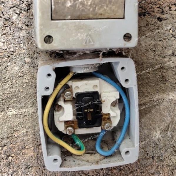

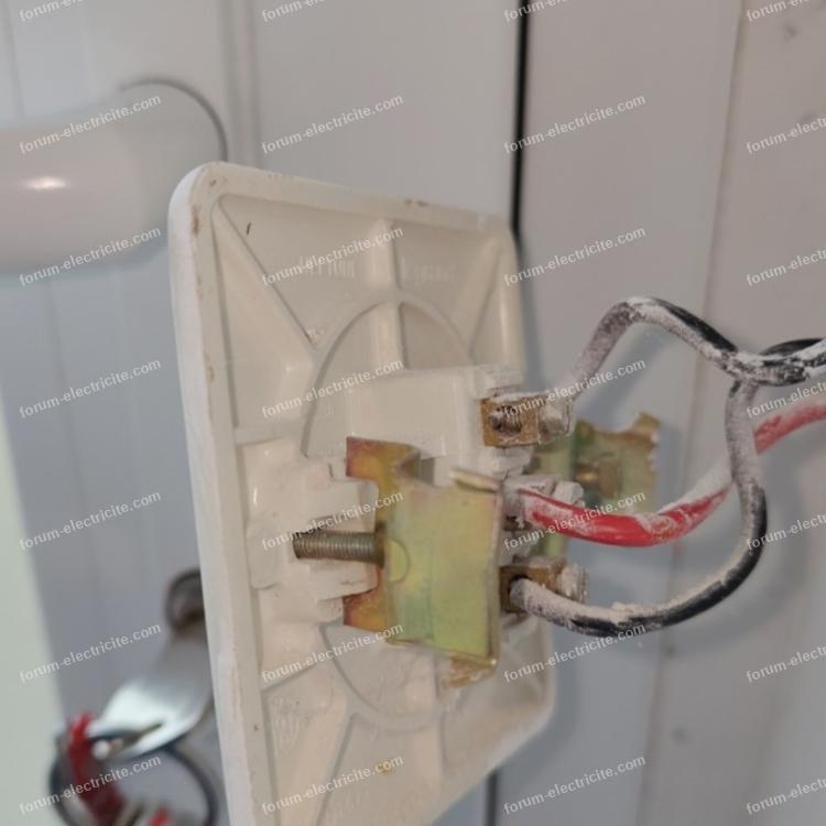

J'ai deux appliques murales extérieures en va-et-vient des années 70 et je voudrais les commander avec une télécommande Radio 2 voies (la première voie ouvre/ferme le portail).
J'ai trouvé le micro-récepteur et j'ai les schéma de branchement mais je n'arrive pas à comprendre les couleurs dans l'un des interrupteurs.
Pour l'inter du rez de chaussée, c'est simple : La Phase en rouge et les navettes en noir.
Pour l'inter du sous sol : Je vous mets les photos...
Est-ce qu'il est possible d'avoir un neutre dans un inter en va et vient ?
J'ai un multimètre. Comment je peux identifier qui fait quoi ?

Rassurez-vous, moi non plus ! Il y a certainement un gros bricolage ... le code de couleur n'est pas respecté et notamment pour le fil vert et jaune qui est utilisé pour tout autre chose que la terre !

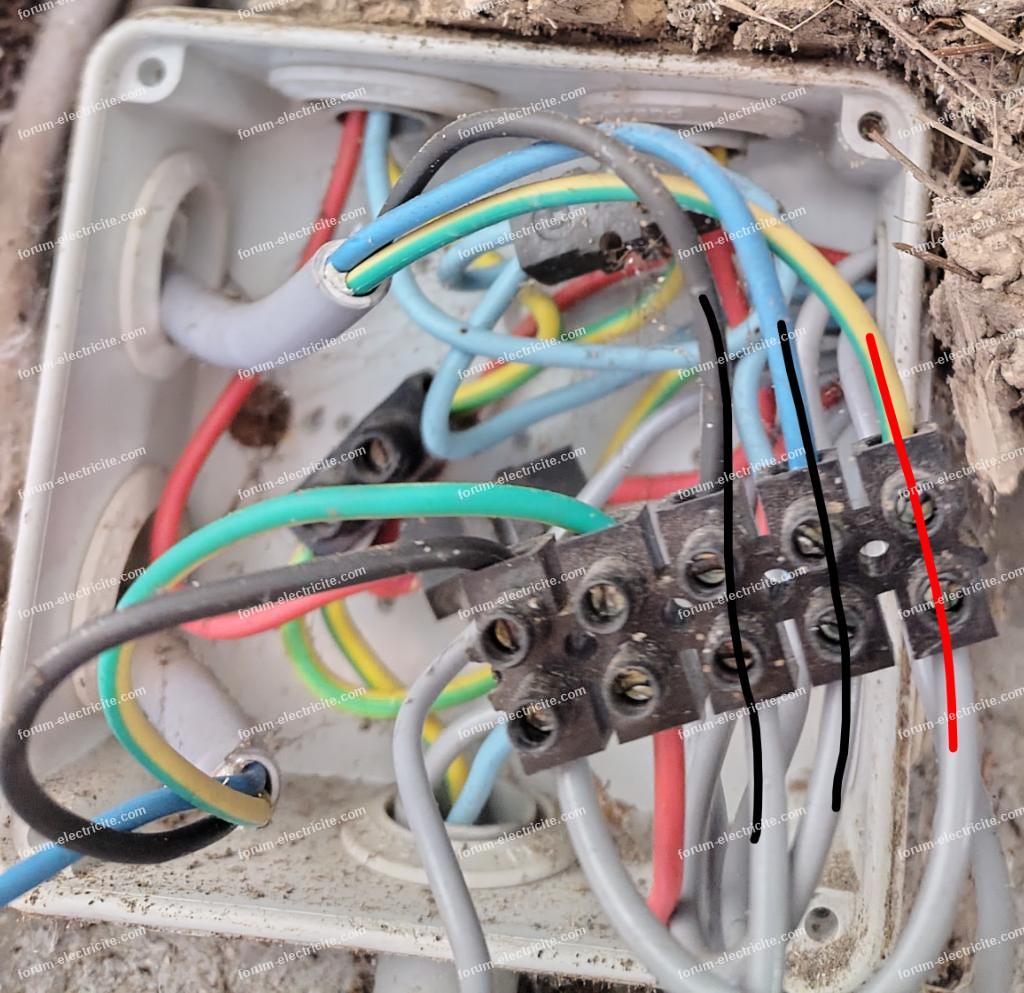

Il doit y avoir une endroit ( boite de dérivation ou ... ) où le changement de couleur a lieu mais où ?
Les fils de l'interrupteur démonté semblent venir de l'interrupteur encore entier. Il faurdrait l'ouvrir pour voir s'il n'y a pas des connexions dans celui-là.

Au vue des couleurs utilisées dans cet inter surtout le jaune-vert qui ne devrait être utilisé strictement que pour la Terre, il y forcément une dérivation entre les inters deux va et vient
Pour l'inter v et v plexo l'installateur bricoleur a utilisé probablement du câble standard 3G1,5mm²
en utilisant le vert-jaune comme conducteur actif ce qui je rappelle est interdit qui est sur la borne P de l'inter et qui est donc le retour de lampe (la phase coupé)
le bleu et le noir sont les navettes qui doivent être reliés avec les deux navettes en fils noir dans cette dérivation
le fil neutre y est peut-être puisque il va à la lampe.
