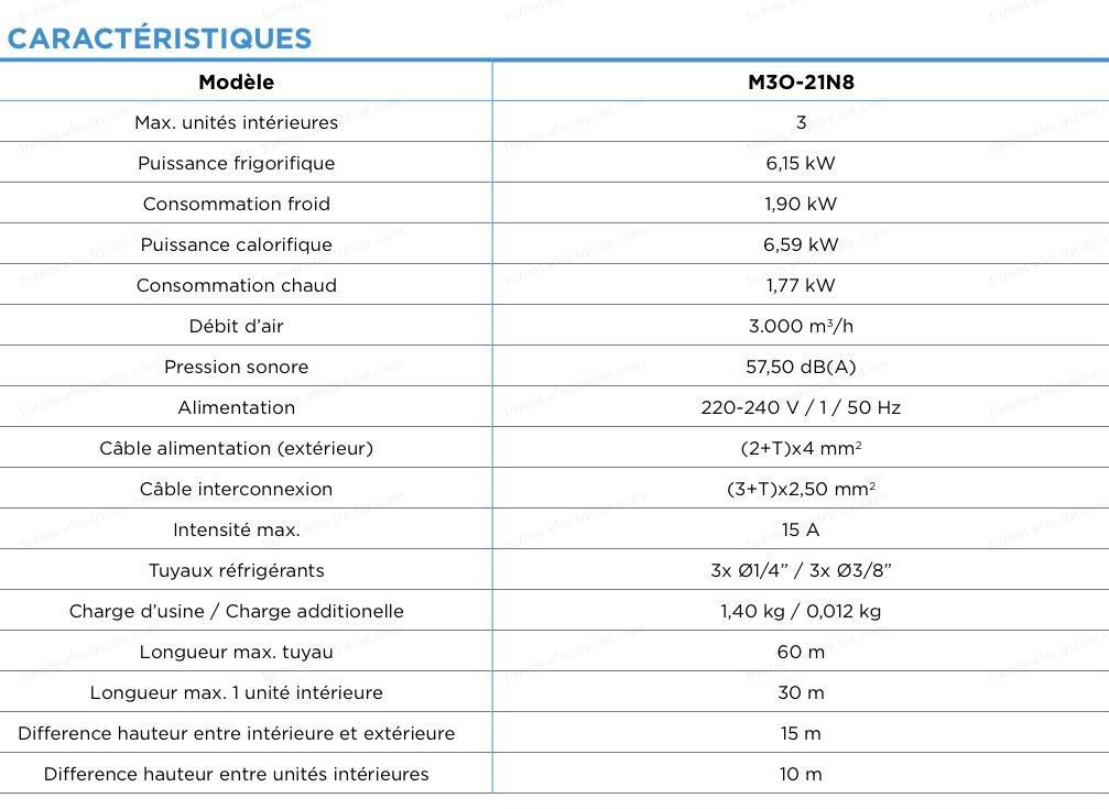

Je souhaite installer un climatiseur trisplit 6kW, seulement sur la fiche technique de l’unité extérieure il est écrit qu’il faut l’alimenter avec un câble 4mm² , pour une intensité max de 15A donc je ne comprends pas vraiment la nécessité du 4mm² car la consommation électrique réelle est de 1.9kW max donc du 2.5mm² suffit largement.
Est-ce que vous pourriez m’éclairer, pour quelle raison le fabricant préconise du 4mm² ?

J'ai consulté une documentation dont semble t'il vous avez tiré le tableau joint.
Lecture entre les lignes et comparaisons ...
Pour les modèles présentés dans la documentation il apparaît que les unités intérieures sont alimentées par l'unité extérieure.
Suivant que l'unité extérieure est prévue pour un maximum de 2 ou 3 unités intérieure elle possède 2 ou 3 borniers pour celles-ci.
L'intensité de 15A est celle absorbée par l'unité extérieure uniquement, il faut donc y ajouter l'intensité drainée par les unités intérieures.
Pour les unités intérieures "Breezeless par exemple, suivant les modèles l'intensité drainée va de 10,5 à 18A
Le choix de la section d'au moins 4 mm² est justifié.
Je ne connais pas le modèle mais je me demande si l'appareil peut fonctionner en "pompe à chaleur" pour le chauffage. Je ne pense pas et crois qu'il y a des résistances permettant de chauffer dans les unités intérieures => fortes intensité électriques.
