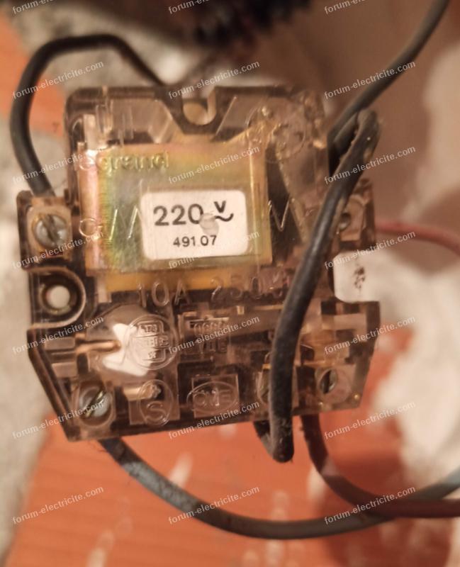

Je voudrais remplacer un vieux télérupteur 49107 encastré par un nouveau télérupteur Legrand 412408.
J'ai actuellement 5 fils qui arrivent au télérupteur 49107 et je n'ai que quatre connections sur le nouveau télérupteur Legrand 412408.
Il y a un pont sur le vieux que je ne sais pas câbler sur le nouveau.
Pourriez-vous me dire si le télérupteur 412408 est compatible avec le télérupteur 49107 et si oui, comment câbler cela dans le tableau électrique ? voir photo svp du vieux câblage.

SI ma mémoire est bonne, il s'agit d'un télérupteur commercialisé dans les années 70 et la borne en bas à droite ne servait qu'au repiquage.
C'est facile à corroborer : Débrancher les 2 fils en bas à droite, et tester la continuité des deux bornes au multimètre, déjà.
Maintenant l'absence de couleur des fils n'aide pas.
Il va falloir les repérer; donc pour commencer savoir si les poussoirs sont au neutre (fréquent à l'époque) ou à la phase.
Donc commence par repérer en démontant après on avisera.

Il faudrait une photo de votre 412408 mais a priori pas compatible.
Regardez du côté du Finder 26 01

Le problème ici me semble plus relever de la compatibilité "mécanique" : le 412408 est prévu pour être mis dans un tableau fixé sur le rain DIN alors que les télérupteurs comme celui en photo étaient fréquemment montés dans des boites de dérivation.
Pourquoi ne pas avoir pris plutôt un 049120 ou approchant ?

Je n'avais pas vu que vous vouliez prendre le 412408 qui est un télérupteur standard, a priori compatible.
Mais c'est un modulaire, peu destiné aux boites de dérivation (même si possible)
Le 049120, par contre n'est pas compatible avec votre montage.
Une photo où on voit bien les connexions des différents fils aideraient à vous aider.

Le télérupteur Legrand 412408 ne fonctionne qu'avec la phase aux poussoirs.

Et voilà ... je me suis planté en affirmant :
Mea culpa, mea maxima culpa !
Citation :n'est-ce pas CMT ? Je m'étais accroché au seul schéma de la documentation mais il semble possible e placer les poussoirs du côté du neutre et non de la phase.
" Le télérupteur Legrand 412408 ne fonctionne qu'avec la phase aux poussoirs. "
10 août 2026 à 10:55
Les seuls télérupteurs qui imposent un schéma de câblage sont ceux dits "silencieux" (c'est à dire des télérupteurs électroniques)
Les autres sont totalement agnostiques, pour le solénoïde de commande, à la phase et au neutre : par définition une telle bobine, prévue pour de l'AC, n'est pas polarisée.

Oui c'est un télérupteur standard, il fonctionne avec phase aux poussoirs ou neutre aux poussoirs.
