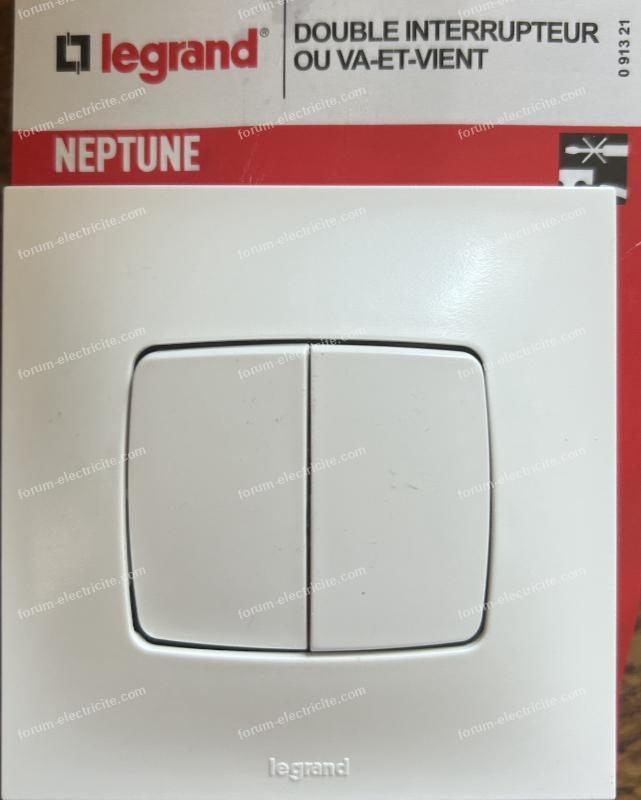

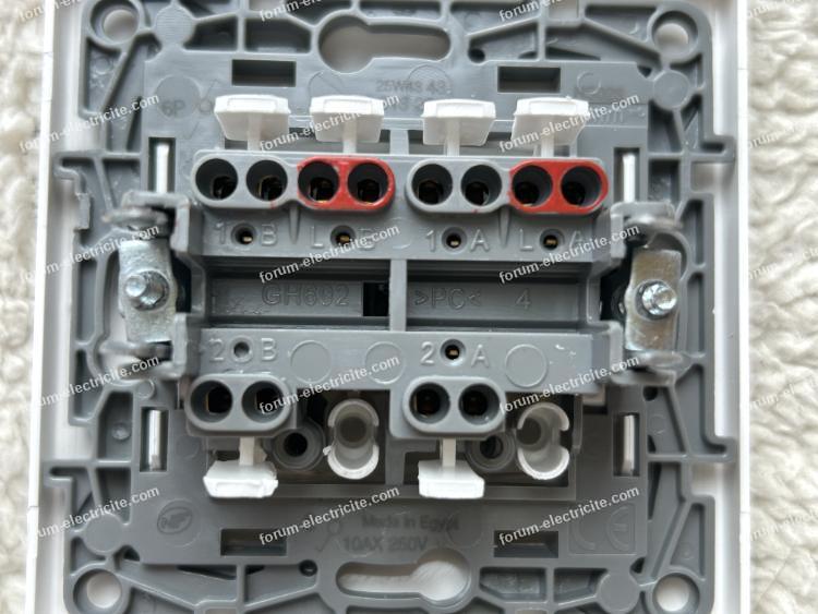

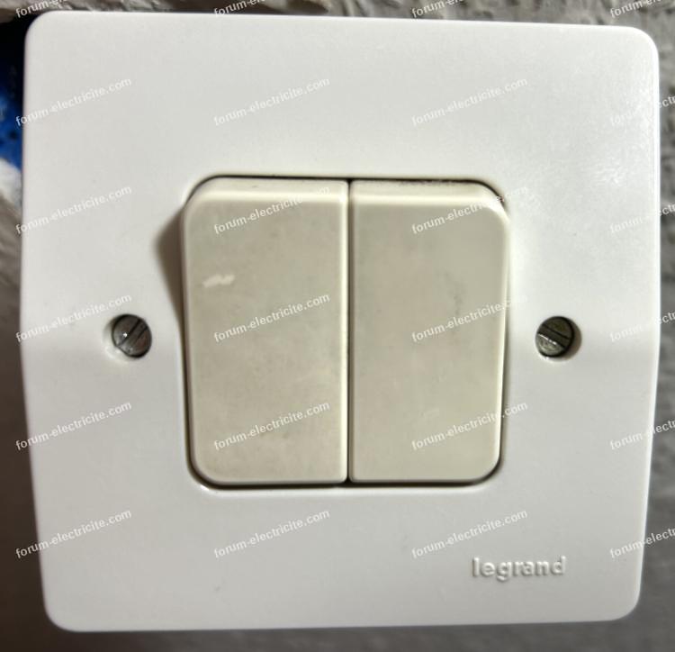

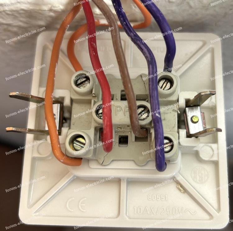

J'ai un ancien double interrupteur va-et-vient Legrand (ancienne génération) défectueux que j'aimerais changer par un nouveau.
Le schéma de l’ancien branchement ne correspond plus au nouveau.
J'aimerais donc connaître le nouveau branchement sans passer par des termes trop technique.
Donc pour faire simple, des chiffres et des couleurs me suffiront bien.
Merci pour votre collaboration et dévouement.

C'est pareil, sauf que les bornes du milieu de l'ancien correspondent aux bornes rouge du nouveau.

Donc sur le nouveau de gauche à droite :
- Les 2 oranges
- Le rouge
- Les 2 violets
- Le marron
- Les 2 oranges
- Le rouge
- Les 2 violets
- Le marron

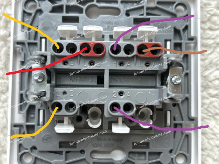

Je profite de mon passage pour proposer un schéma non pas que l'explication de CMT ne soit pas claire, loin de là mais comme je l'ai fait la fois dernière ... ne transposition en image ...

Sans passer par des termes techniques, on peut vous conseiller, au minimum, de travailler le principe du montage va et vient. Ainsi, vous identifierez au premier coup d’œil, le commun de l'appareillage (rouge par exemple) et les deux navettes (jaune par exemple), soit le câblage d'un inverseur unipolaire.

Je remercie Martien 071 pour m'avoir aidé à résoudre mes deux problèmes de branchement d'un double interrupteur dont un poussoir et d'un autre double interrupteur V.V. La réponse en image m'a fortement aidée pour un novice comme moi.
Bonne continuation et merci encore.
