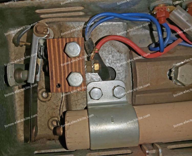

Je me suis acheté une machine à coudre Singer 20u occasion et le problème est le suivant : dès que j'appuie sur la pédale, le moteur est en pleine puissance.
Il n'y a pas de vitesse lente, et ma question est comment faire pour piquer avec, au départ, une petite vitesse ?
Je vous joins une photo du moteur.
Merci de vos réponses.

Belle acquisition.
C'est un problème courant sur les machines n'ayant pas tourné depuis un moment.
J'avais évoqué sur un autre sujet la possibilité de remplacer ou rajouter des disques de charbon sur le cylindre variateur.
En général un nettoyage de l'intérieur de la platine au dessus du moteur peut suffire à remettre en état de fonctionnement le variateur.
Vous verrez 2 contacts, l'un vers le cylindre des disques et le 2ème pour le passage en grande vitesse.
Il faudra contrôler et nettoyer celui du cylindre et éventuellement le cylindre, mais attention la remise en place des disques est délicate et il ne faut pas les casser.
Sur une Brother DB2-B755-3, j'ai ajouté un variateur à triac pour limiter la vitesse selon le travail à effectuer, sur une Pfaff 260, je l'ai laissé tel quel, ce type de machine ayant une vitesse moins rapide que la Brother.

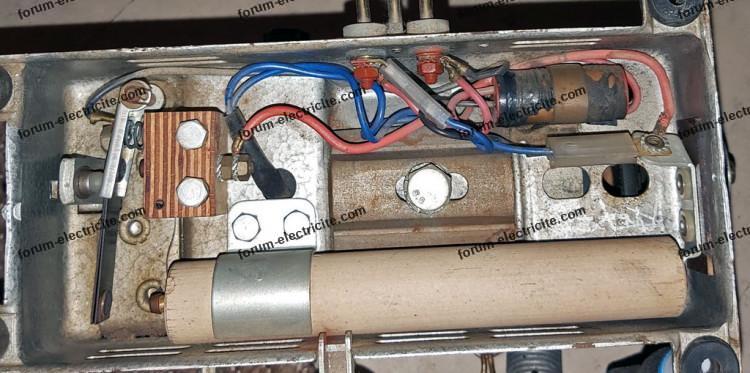

Merci de votre réponse. En fait la machine je l'ai achetée il y a 1 mois et c'est vrai que lorsque je l'ai essayé elle faisait énormément de bruit.
Donc arrive chez moi je l'ai huilé, mais encore du bruit.
Je ne savais pas que le moteur avait un variateur de puissance.
Donc pour accéder à la platine il faut démonter les 4 boulons qui se trouvent en haut de la platine, c'est bien ça ?
Et le nettoyage un simple coup de pinceau peut suffire ?
C'est vrai que pour faire de la broderie en piqué libre la petite vitesse c'est l'idéal.
Je vous envoie une photo du moteur vue de derrière.
Et la question que je me pose : c'est quoi 1/3cv 1/4cv 1/6cv.

Bonjour CanecoBT,
Je me suis inspiré de votre post pour démonter le moteur de ma Singer. J’ai démonté le cylindre avec les plaquettes en charbon, quelques unes sont cassées.
J’ai l’impression que le téton du cylindre ne sort pas beaucoup, ce qui fait que les 2 contacts touchent en même temps.
Je viens de faire un essai en ajoutant quelques rondelles métalliques dans le cylindre juste à la fin.
Une fois remonté le tout, ma machine a une variation super maniable à la pédale.

Je viens de retirer les rondelles et remonter le cylindre à l’identique. Le démarrage est à nouveau brutal sans variation.
Le diagnostic est donc que le téton ne dépasse pas assez du cylindre et que le contact by-lame ne peut pas jouer son rôle.
Par quoi remplacer ces plaquettes de charbon ? Ou en trouver éventuellement ? Ça va être chaud !!

Finalement j’ai pu trouver les disques charbon chez Glassman pour remplacer ceux cassés et ça refonctionne très bien maintenant. J’ai retrouvé un démarrage progressif.

D'après la photo du régulateur on voit bien qu'un contact est sur une partie en bois (rayé sur la photo) et un second contact lorsqu'on appuie à fond sur la pédale, qui vient toucher la partie qui contient les disques charbon.
Ou alors faut-il que ce soit l'inverse et que le second contact devrait être le premier ?
