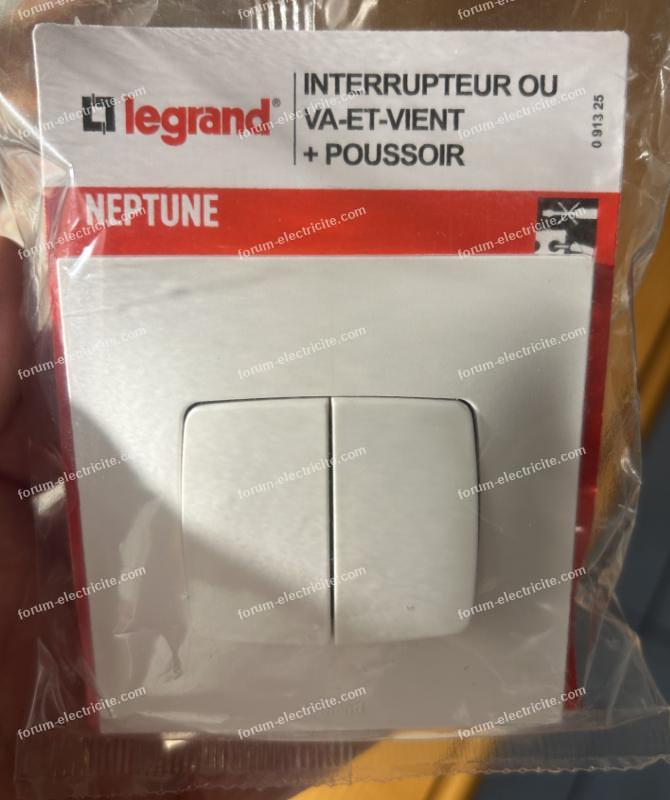

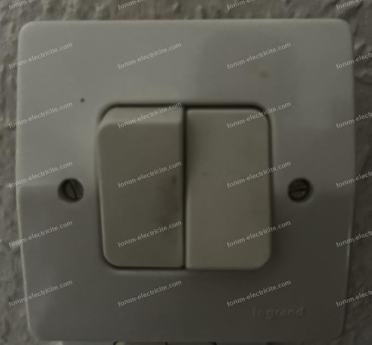

J'ai un ancien interrupteur va et vient plus un bouton poussoir Legrand (ancienne génération) défectueux que j'aimerais changer par un nouveau.
Le schéma du branchement ancien ne correspond plus au nouvel interrupteur.
Je précise qu'il n'y a pas de pont sur l'ancien donc pas de pont sur le nouveau.
J'aimerais connaître le nouveau branchement sans passer par des termes technique.
Juste connaître ou vont les couleurs de fils par rapport au nouvel interrupteur.
Merci pour votre collaboration.

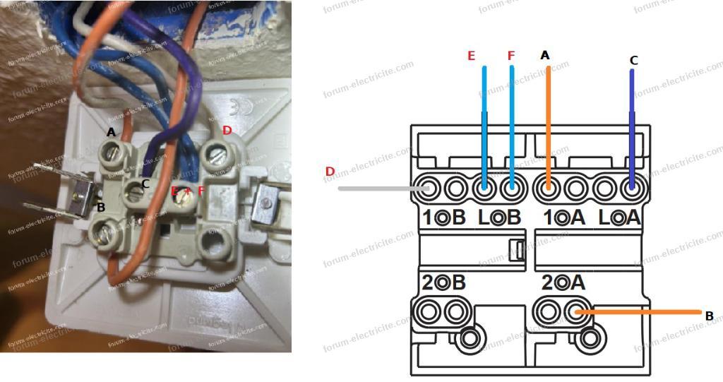

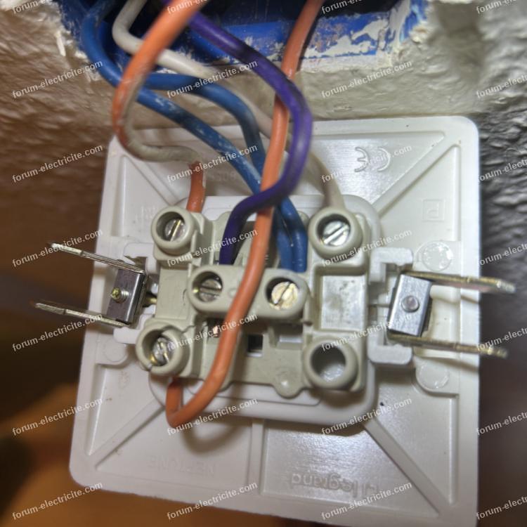

Bonjour Terrien !
Je vais essayer d'être le plus clair possible sans (trop) de termes techniques ...
Sur la photo de l'interrupteur d'origine on peut distinguer le câblage des 2 appareils : à gauche l'interrupteur 2 directions à droite le bouton poussoir.
Interrupteur 2 directions : commun fil violet, navettes oranges
Poussoir : deux fils bleus et un fil gris/blanc ?

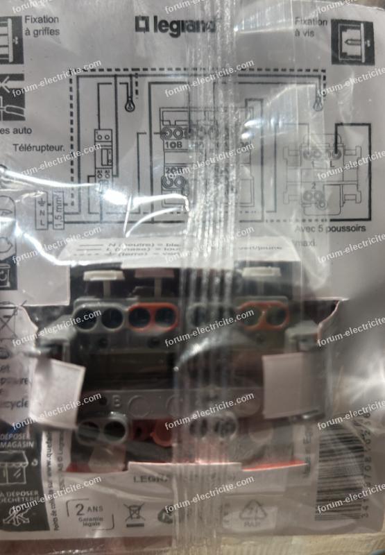

Câblage sur le nouvel interrupteur :
2 directions
Fil mauve ( C ) sur la borne L A
Un fil orange ( A ) sur la borne 1 A
L'autre fil orange sur la borne 2 A
Poussoir
Fils bleus ( E, F ) en L B
Fil blanc/gris en 1 B
Ça devrait fonctionner !
