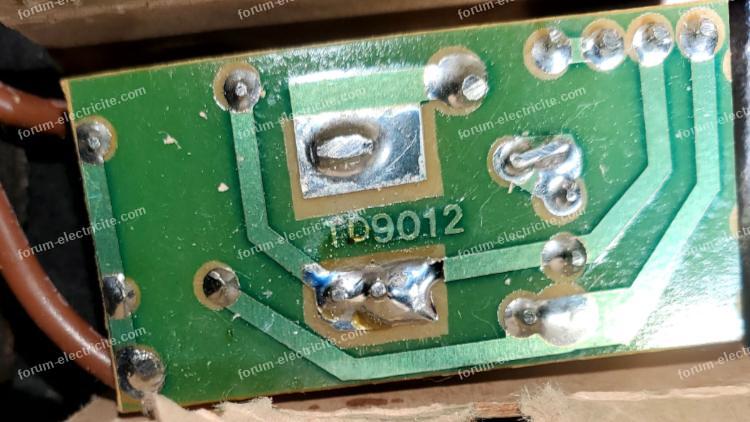

Salutation.
Le variateur de ma lampe Robert Sonneman Saturn SMC Boxford semble avoir rendu l'âme.
Achetée d'occasion il y a 2 ans, d'abord utilisée avec des tubes LED qu'il ne variait pas correctement, j'ai changé l'ampoule pour une halogène 100W qui a fonctionné brièvement, puis la plage variée a diminué, de plus en plus puis plus rien.
J'aimerais conserver le principe du potentiomètre variateur intégré dans le pied.
Il s'agit d'un bloc d'environ 4x2x1,5cm.
Quelqu'un aurait-il une idée ou une piste ?
Une précision, j'ai quasi perdu la vue récemment, aussi bricoler "finement" risque de m'être difficile.

Bonjour Rudoi.
Dans ces cas là on contrôle le triac.
Ce qui nous étonne est l'extinction progressive.
Vous ne pourrez pas faire grand chose, peut-être essayer de retrouver un gradateur.
Avec les mots clés gradateur halogène dans un moteur de recherche on en trouve assez facilement.

Bonjour les Terriens !
Le type de gradateur pour charge résistive utilisé est des plus simple au niveau électronique :
quelques résistances, un ou deux condensateurs, un potentiomètre, un diac et un triac, parfois une sel de déparasitage.
Plutôt que de remplacer, je proposerais de réparer ... trouver quelqu'un connaissant un peu l'électronique et habile avec un (vrai) fer à souder. Vérifier le triac et le reste du circuit.

Pour vérifier un triac il faut déjà savoir comment il fonctionne, quelles sont ses caractéristiques, et comment on peut faire sans traceur de courbes, avec une pile et une lampe de poche, ou un ohmmètre analogique.
Sauf exception exceptionnelle, les jeunes ne bricolent plus, que ce soit en formation initiale ou dans la vie courante.
De ce que j'en sais, les clés de 13 ne disparaissent plus dans l'enseignement technologique.
L'invité Rudoi n'a pas trop de possibilités.
Citation :Ouh là là, c'est pratiquement mission impossible de nos jours, seuls quelques plus de 60 ans ayant bricolé des gradateurs ou des décodeurs Canal + pirates au siècle dernier ont encore quelques capacités.

J'ai bien peur en effet que trouver un 'bricoleur' même ayant pignon sur rue, même dans paris va être compliqué.
J'ai bien déposé un message sur le site bazar de électricité du BD Henri IV, j'ai comme l'impression que la modernité du super occupés/hyper pas besoin de gagner de l'argent en bossant les a frappé.
Ils m'avaient pourtant réparé une Mathmos galaxy comme il faut.
Je suis super ennuyée, je ne veux pas coller un variateur à l'extérieur sur le fil d'alimentation et je ne trouve pas de module suffisamment petit pour tenir dans le pied de cette lampe Saturn.

Il est certain que le Bazar de l'électricité saura remettre votre lampe à neuf, lampe led et variateur.
Le plus simple serait de vous y rendre, peut-être en téléphonant avant.
De toute façon l'éclairage à incandescence est condamné.
Sauf dans l'éclairage scénique sans moyens, ceux qui en ont ont des projecteurs à led.
