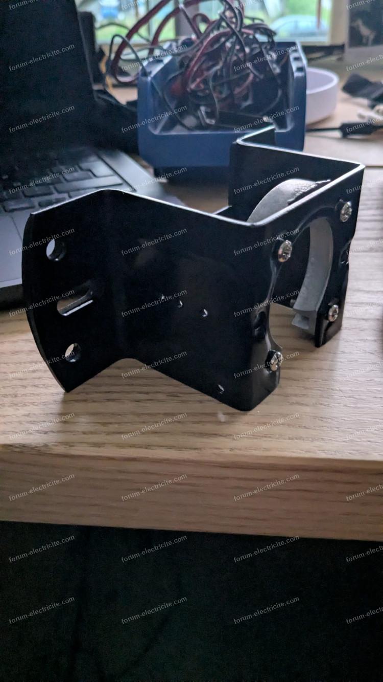

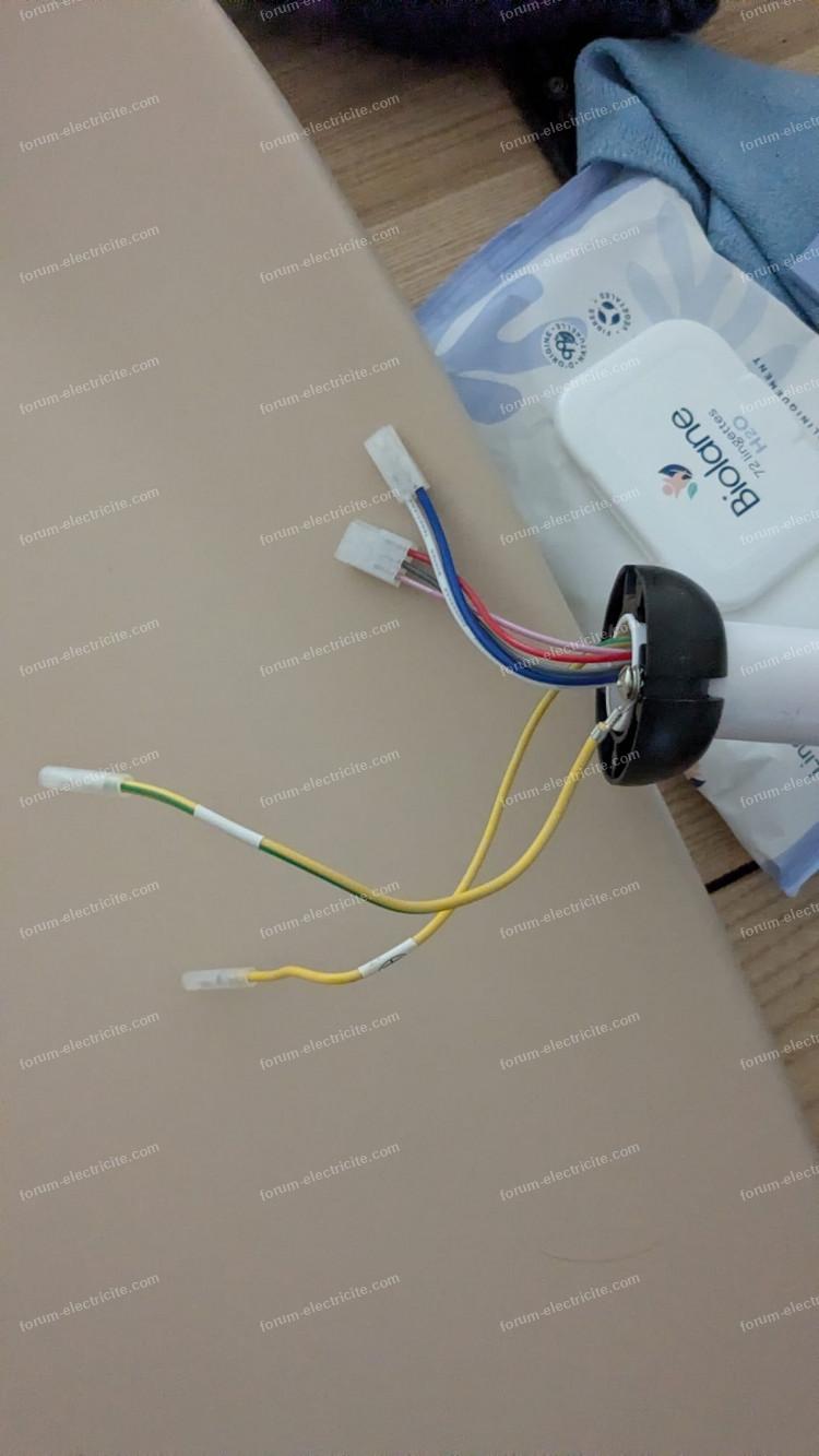

J'ai ce ventilateur de plafond que je dois installer, seulement je suis pas sûr du branchement des fils de terre.
J'ai deux fils de terre qui viennent du ventilo, un fil de terre qui vient du boîtier.

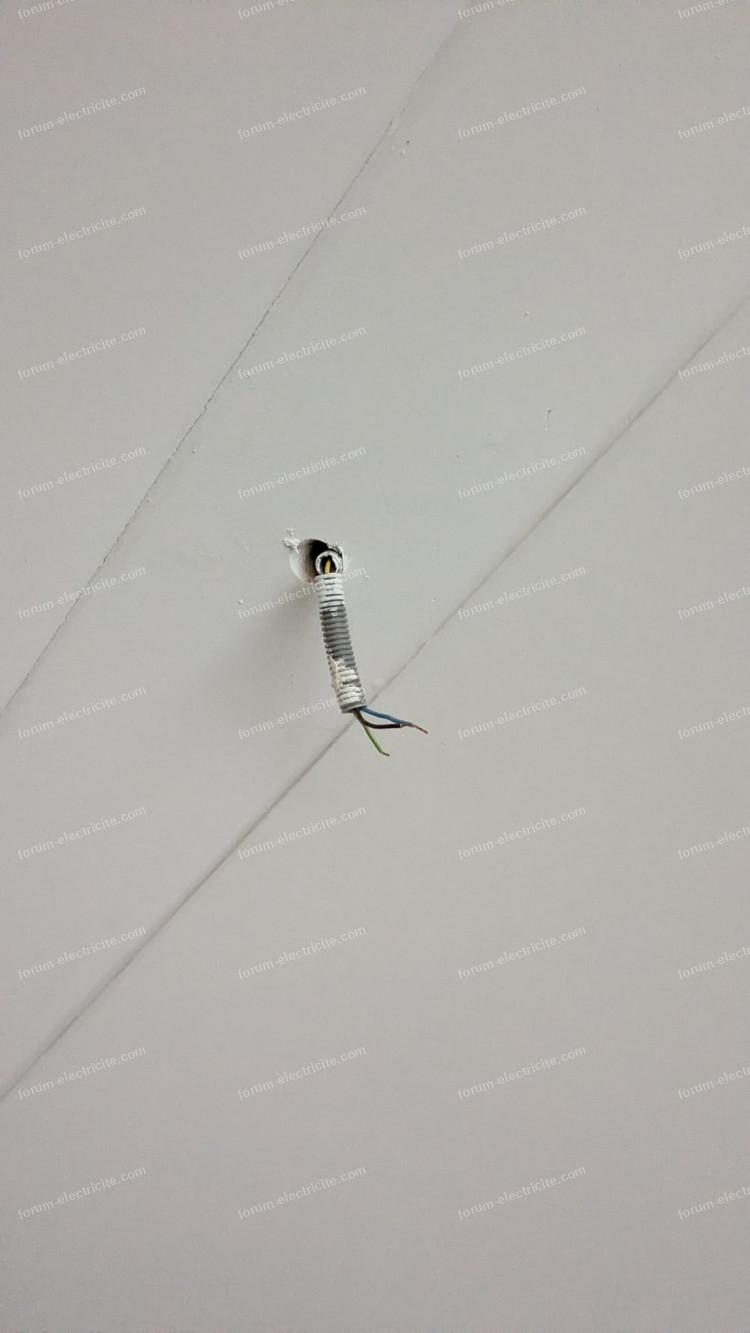

Et après j'ai mon fil de terre qui vient de mon plafond, je dois relier tous les fils de terre ensemble ?

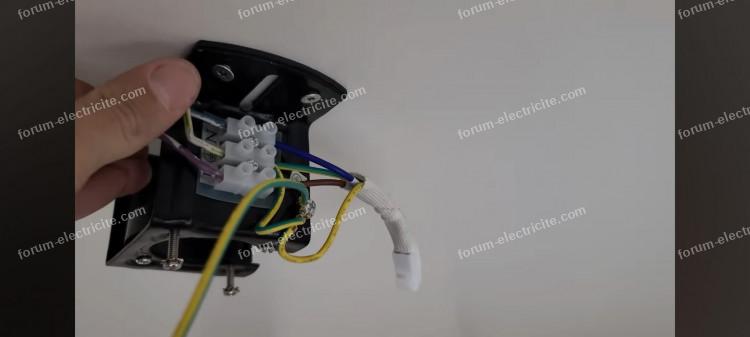

Je me pose la question car j'ai trouvé sur youtube une vidéo de la mise en place du ventilateur on voit que sur le sien la terre va dans un sucre puis sur une vis qui est fixé à l'équerre de fixation mais il y aussi un fil de terre qui sort du sucre et qui va vers les branchements du boîtier est-ce que je dois faire ça aussi ?

Bonjour Terrien !
OUI Si tous les fils sont bien des fils de terre* ! Cela fera en tout 4 fils.
Sur la deuxième photo on peut voir 2 fils à la couleur normalisé vert/jaune et déduire l'utilité de deux fils : l'un est relié à la masse métallique de l'appareil et l'autre va certainement à la carcasse du moteur.

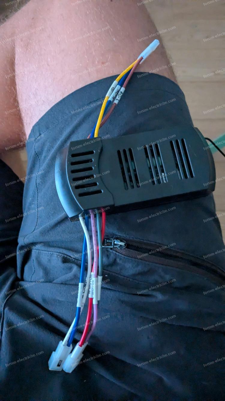

Le module ( de commande je suppose ) semble posséder lui aussi sa mise à la terre.
Le fil n'a pas la couleur normalisée vert/jaune, est jaune (une liberté d'un fabricant asiatique ? ) et dispose d'un marquage ... le marquage désigne t'il bien la terre ?
Je suppose que la dernière photo provient du net et représente pas ce que vous avez sous les yeux.
-> C'est exactement ca
Le fil n'a pas la couleur normalisée vert/jaune, est jaune ( une liberté d'un fabricant asiatique ?) et dispose d'un marquage ... le marquage désigne t'il bien la terre ?
-> Tout a fait c'est le marquage de la terre
-> C'est ca c'est que j'ai trouvé sur youtube, c'est ce qui m'a inquiété car j'ai vu qu'ils reliaient la terre du plafond sur l'equerre métallique de fixation et je me demandais si c'était aussi nécessaire pour moi ou si simplement je pouvais dans un Wago ou dans un sucre relié tous les fils de terre ensemble.
