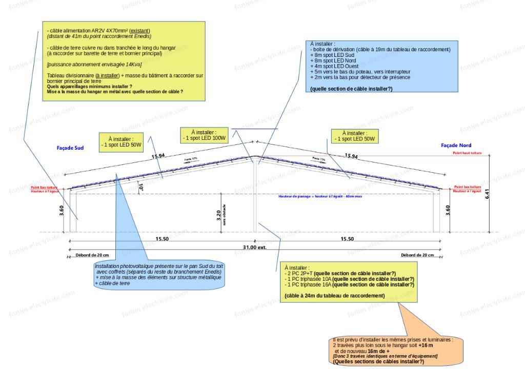

J'ai fait un schéma d'implantation.
Dites moi si c'est clair ?
Mon souci majeur se situe au niveau des sections de câbles à utiliser, car je ne comprends pas quelle distance il faut prendre en compte pour utiliser les abaques, afin d'éviter les chutes de tension (sachant que c'est un tableau divisionnaire éloignée de 41m du point de raccordement Enedis).
Les longueurs sont importantes voici un récapitulatif: (3 travées avec le même équipement, distantes de 18m chacune):
longueur des câbles à poser (fixés le long des ipn avec des attaches et colliers nylon):
3 spots LED (2X50w + 1X100w) + interrupteur va et vient (pour mode forçé) + détecteur présence
19m (pour l'alimentation du circuit) en partant du tableau jusqu'à la boîte de dérivation (milieu du hangar)
+ 8m en partant de la boîte de dérivation jusqu'au spot Sud
+ 8m en partant de la boîte de dérivation jusqu'au spot Nord
+ 4m en partant de la boîte de dérivation jusqu'au spot Ouest
+ 5m vers le bas du poteau, de la boîte de dérivation vers interrupteur
+ 2m vers le bas du poteau, de la boîte de dérivation vers détecteur
total 46m [1ère travée] (est ce bien de cette manière qu'il faut calculer ?)
64m [2ème travée]
82m [3ème travée]
2 prises 2P+T
1 prise triphasée 10A
1 prise triphasée 16A
pour chacune 24 m (du tableau divisionnaire vers l'équipement)
J'étais parti sur du 4G1.5mm² pour la partie triphasée.
Et pour les monophasées
3G 2.5mm² 1ère travée (24m)
3G4mm² 2ème travée (42m)
3G6mm² 3ème travée (60m)
Concernant la mise à la masse du bâtiment, quelle section utiliser (16mm² cosse vissée dans l'IPN)?
Merci de votre aide.

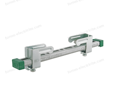

Pour les luminaires j'étais parti sur des attaches (voir photo), de ce type.
Pour fixer les câbles, j'ai acheté le même genre mais avec une patte prévue pour y glisser un collier nylon.

Quelques remarques en passant.
Éclairer une grande surface avec des spots n'est peut-être pas une bonne idée si l'on désire couvrir la surface avec une intensité lumineuse relativement diffuse et régulière.

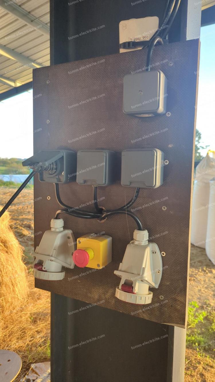

Pour ce qui concerne les prises triphasées il faudrait définir leur utilité, notamment les récepteurs qu'elles sont susceptibles d'alimenter, et si ceux ci sont des machines absorbant une pointe d'intensité au démarrage. La puissance des récepteurs est à connaître.
Il faudra utiliser des prises industrielles P17 ou Hypra.
L'aide d'un électricien sur place pour définir le tableau de répartition et les appareillages semble souhaitable si vous êtes éloigné du métier.
Dans le hangar un tableau étanche avec porte transparente du type Plexo se justifie.

J'ai d'ailleurs trouvé un type d'attache très polyvalent, ce sont les Bisclips Tiger de Walraven.

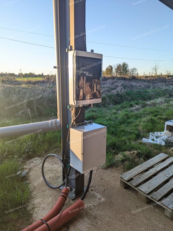

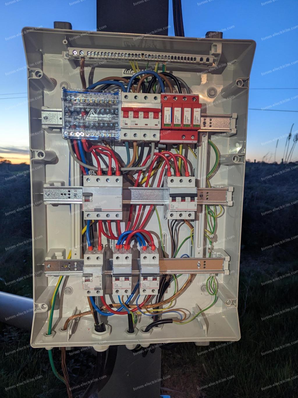

Depuis j'ai potassé mes besoins, donc il est prévu:
- 1 coffret porte opaque IP67 (+ presses étoupes)
+ 4 réducteurs Michaud K127 (pour brancher le 4X70mm² existant)
+ 1 petit répartiteur tétrapolaire
et repartir avec du R2V 4X16mm² vers coffret divisionnaire qui fera office de tgbt
+ un coffret porte transparente IP67 (+ presse étoupes)
1 Inter. Sectionneur 63A
un répartiteur tétrapolaire
1 Inter. Diff tétrapolaire C 40A
3 Disj. Triphasé D 16A
3 Disj Triphasé D 10A
1 Inter. Diff bipolaire 40A
3 Disj. bipolaire C 16A
1 Disj. bipolaire C 10A
Chaque tranche de 3 luminaires sera piloté par un interrupteur du type plexo (limité à 300VA Led), mon souci se trouve dans la détermination de la longueur de câble nécessaire à comptabiliser, pour en déterminer la section finale et éviter les chutes de tension au delà de 2%. (est ce bien de cette manière qu'il faut comptabiliser ces longueurs de câbles?). C'est à ce sujet que j'ai vraiment besoin de votre aide.
Faut il s'en tenir à prendre en compte les chose de la manière suivante :
+ 2m vers le bas du poteau, de la boîte de dérivation vers détecteur de présence
Ou juste,
total 39m
J'ai du mal à interpréter ce que la norme dit à ce sujet..
Merci d'avance de votre aide à tous.

Bonjour Gaec_Les_Champs.
Les échauffements des lignes ne seraient à prendre en compte que si les lignes étaient enfermées, et encore. La norme NF C15-100 est très prudente en faisant travailler les équipements bien en deçà de leur possibilités technologiques.
Ici les intensités sont modestes, et limiter les chutes de tension ne présente que peu d'importance.
Rappelons que la tension réseau est de 230 V plus ou moins 10 %. Cette fourchette est largement plus importante que les chutes de tension en ligne quand vous brancherez des récepteurs.
Rappelons que les lampes à leds sont alimentées par des convertisseurs qui fonctionnent dans des fourchettes de tension importantes. Donc 2 % est une donnée qui vous conduit à surestimer des sections de cuivre qui ne se justifient pas.
30 à 50 m de ligne dans un hangar est une longueur courante, que ce soit dans un hangar, un gymnase ou d'autres salles de dimensions équivalentes.
Pour ce qui concerne le souffleur et la trémie, il faut penser au courant de démarrage.
Un DJ courbe C déclenche entre 5 et 8 In, ce qui devrait convenir pour ces récepteurs.
L'alimentation de ces machines pourrait être autonome par l'intermédiaire de disjoncteurs différentiels dédiés.
Votre attention doit plutôt être orientée vers les PC. 2,5 mm² est une section passe partout en monophasé.
Vous pouvez toujours faire des essais avec un ou deux tourets de 25 m en 2,5 mm² avant de passer les lignes définitivement. Vu d'ici, pour un usage classique, 6 mm² ne se justifie pas.
Pour conclure, il ne faudrait pas trop surestimer l'importance de limiter les chutes de tension qui seront minimes pour l'éclairage et sans aucune influence sur le rendu lumineux de toute façon, et ce, quelle que soit la travée.
Regardez les caractéristiques d'alimentation des sources lumineuses.

Je pensais vous avoir répondu @GL et au final non, un grand merci donc pour votre aide (ainsi qu'à @Martien-071).
Un petit retour en photo de ce que j'ai mis en oeuvre (suite à nos précédentes conversations), afin que cela profite à tous sur le forum.
J'ai utilisé des attaches Walraven_Rail_30x15_Light Duty pour fixer les coffret sur les IPN et d'autres attaches du type BisClips pour le panneau de bois supportant les différents appareillages.

On voit bien les champs, et l'équipement que vous avez installé qui correspond à vos besoins.
On peut supposer que les tubes orange vont cheminer autrement plus tard.

Oui effectivement les gaines oranges TPC seront protégés et inclus dans un mur dans le prolongement des IPN.
Effectivement les photos sont une vue d'ensemble, à l'occasion je ferais des photos plus rapprochées sur certains détails.
