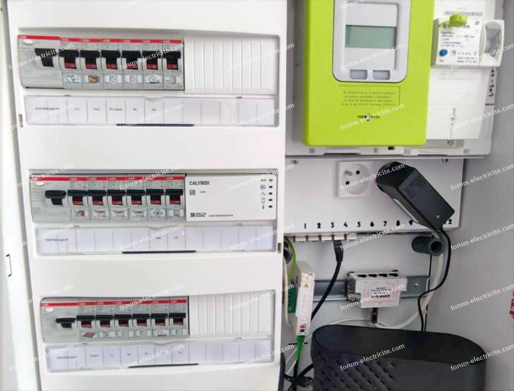

Je voudrais savoir s'il est possible de désactiver la sonnette de mon appartement je n'ai rien trouvé.
J'ai mis des photos mais je n' ai pas la main pour envoyer ma demande
Merci beaucoup
Merci beaucoup

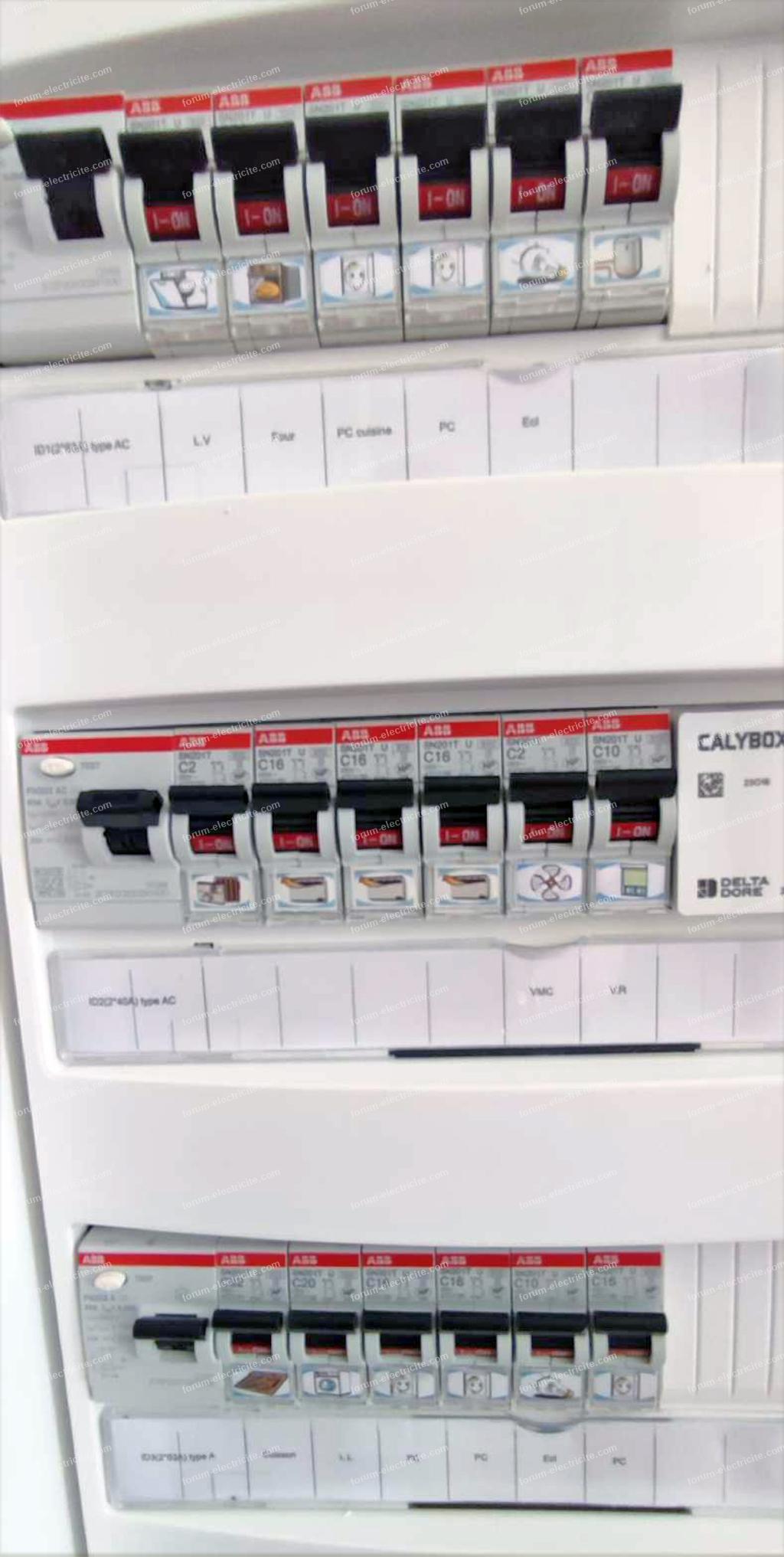

Bonjour Mumu2005,
N'y aurait-il pas un disjoncteur avec le symbole de la sonnette ? Il y a des disjoncteur non repérés.
Sinon vous abaissez les DJ un par un jusqu'à ce que la sonnette soit muette.
Cordialement

Le plus simple si plus tard vous voulez remettre votre sonnette en service.
Vous débranchez les 2 fils au niveau de la sonnette, c'est tout.
