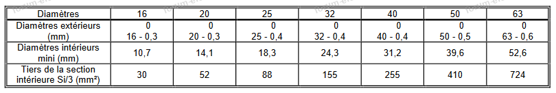

Pour la gaine vous pouvez utiliser de l'ICT en 16 ou 20 pour les traverser de dalle, cloison, vide sanitaire et grenier.

Bonjour. Juste un avis en passant. Pour la facilité du passage du câble, le diamètre 20 est passe partout. On est vite coincé si un diamètre 16 présente malencontreusement une courbe de rayon serré. On tire, on tire, et le câble est coincé.

L'avis personnel est qu'il serait plus simple de faire un gros trou. Vous encastrez un tube PVC de 80 ou autre dimension (une chute de tuyau évacuation d'eau sanitaire).
Le câble passant en vide sanitaire, peut-être faudrait-il prendre quelques précautions pour qu'il ne soit pas rongé. Les rongeurs sont un fléau dans les postes SNCF signalisation le long des voies. Alors pourquoi pas chez vous ?
Il faudra remplir les vides avec de la mousse expansive.
Il faudra faire des coudes de grand rayon pour la rechange éventuelle. Vous approvisionnez de la gaine ICTA de qualité (chez les professionnels plutôt que chez bricotruc). Modèle TurboGliss double peau (on aime bien Arnould, mais il y en a d'autres dont le prix est justifié). Il existe de la gaine spéciale pour courants faibles.

J'ai encore une question : Quel est le diamètre extérieur de la gaine Icta de 20 mm (je n'en ai pas sous la main pour mesurer) ?
J'ai un foret béton de 25 mm. Sera-t-il suffisant pour percer le passage des gaines Icta à travers dalles béton et mur en parpaings ?

Re. Il arrive que des réponses hâtives soient fausses, l'écrit réflexe en est responsable, un mot en remplaçant un autre par inadvertance (23 avril 2020 à 23:25).
Une gaine de 20 fait bien 20 mm extérieur. Et le diamètre extérieur d'une gaine de 25 est bien de 25 mm.
La mèche de 25 permet de faire passer rik-rak de la gaine de 25. Pour faire passer de l'ICT de 20 il y aura de la place.

Bon, donc, vous me confirmez quand on parle d'une gaine Icta de 20, c'est bien le diamètre extérieur qui mesure 20 mm.
Et donc, au cas où j'aurais un foret à béton de 20 mm, cela devrait être suffisant pour passer la gaine de 20 mm si le foret n'est pas trop usé ?

Oui oui, c'est vérifié deux fois plutôt qu'une. Compte tenu du fait que la tolérance est + 0 et - 0,3 mm minimum, les mèches de 20 et 25 conviennent parfaitement pour y passer les gaines de 20 et de 25.
icta dimensions
