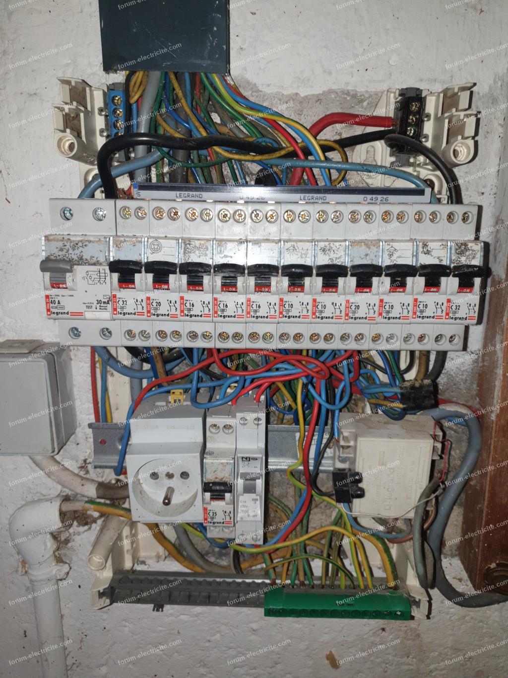

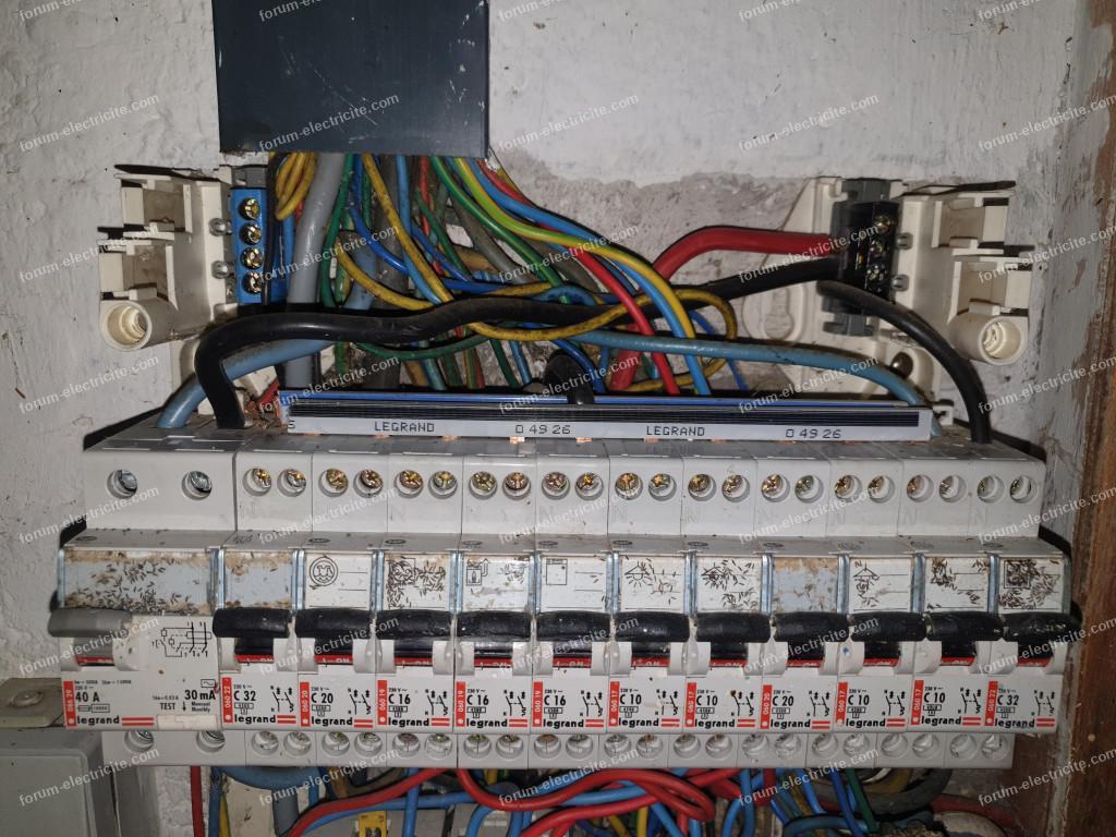

Je me permets de poster mon premier message sur le forum.
Je suis entrain d'acquérir une maison individuel
Un DPE a été réalisé et il est noté ceci sur le rapport électrique :
"La protection contre les surintensités adaptée à la section des conducteurs, sur chaque circuit.
Le courant assigné (calibre) de la protection contre les surcharges et courts circuits d'au moins un circuit n'est pas adapté à la section des conducteurs correspondants.
Remarques : pour un circuit de 25 A"
Je vous joins quelques photos afin d'essayer de localiser le fil en anomalie.
Je n'ai pas réussi à trouver le suspect dans ce sac de nœuds..
Merci par avance pour vos réponses

Bonjour Boubz,
Sauf erreur, le vérificateur n'a pas vu que le DJ de 32 A à l'extrémité droite de la rangée n'était pas en aval du seul interrupteur différentiel 30 mA. Il faudrait voir quel est le récepteur en aval de ce DJ.
Pour ce qui concerne l'anomalie précitée, le fautif est le disjoncteur 25 A sur la rangée du bas alimenté en 1,5 mm². Il faudrait voir, outre la section, ce qu'il alimente et comment il est alimenté lui même, donc en aval de l'ID 30 mA.
les DJ 16 et 20 A peuvent alimenter des circuits en 2,5 mm², les DJ 10 A alimentent généralement des circuits lumière en 1,5 mm².
Assurez vous du bon fonctionnement de l'interrupteur différentiel 30 mA en appuyant sur le bouton test. Il doit déclencher.
Une rénovation du tableau (en l'agrandissant) serait souhaitable, ne serait-ce que pour apporter un peu d'air. Aucune extension n'est possible.

Bonsoir GL,
Merci pour votre réponse et les informations supplémentaires que vous m'apportez sur ce tableau.
Je n'ai pas encore pu tester les composants en aval des disjoncteurs pour le moment.
Mon hypothèse est que le ou les composants en aval pourraient être les volets roulants ou la porte de garage qui ont été ajoutés après la construction. C'est ce que j'imagine.
Merci également pour les précisions sur les sections de fils.
Effectivement, ce tableau mériterait un rafraîchissement. Je pense le faire moi-même et j'ai quelques questions qui me viennent à l'esprit :
Est-il possible de rallonger les circuits de prises et de luminaires (isolation par l'intérieur) en utilisant simplement des Wagos pour compléter les 15cm de mur en plus avec un bout de fil ?
Puis-je recycler ce tableau pour mettre en place un nouveau tableau plus aéré et conforme à la norme "15-100" ?
Je dois également ajouter un tableau de communication pour alimenter la maison en prises Ethernet.

Re,
Vous pouvez rallonger les conducteurs par des moyens que vous choisissez, les bornes rapides à levier type Wago étant pratiques dès l'instant où les extrémités des conducteurs sont rectilignes et de la bonne longueur.
Il faut évidemment respecter les sections et les couleurs normalisées pour le neutre et la terre.
Les dominos en laiton massif, bien mis en œuvre en respectant certaines conditions, demeurent de bons moyens de liaison.
On peut prolonger en rigide HO7V-U, mais aussi en souple HO7V-K avec embouts.
Peu importe la norme, ce tableau manque d'air et pourrait être remplacé par un modèle à 3 rangées de 13 modules, avec borniers phase, neutre et terre. On peut choisir un modèle avec une profondeur supérieure à celle des tableaux basiques.
Il pourrait y avoir au moins deux interrupteurs différentiels 30 mA, en répartissant les circuits lumière de façon que le moindre défaut d'isolement ne mettre l'habitat dans le noir.
Il faudra penser également à la possibilité d'alimentation d'une borne de recharge de véhicule électrique.
Le travail préalable est de repérer tous les circuits et vérifier leur appairage.
C'est un travail d'hiver à condition d'être expérimenté, et d'avoir préparé le chantier, comme on peut voir là :
Regrouper proprement des fils électriques dans une GTL
Le tableau de communication peut être très simple si le modem n'est pas loin.
Ici on se sert des prises du modem sans avoir besoin d'un répartiteur actif.
Cordialement
