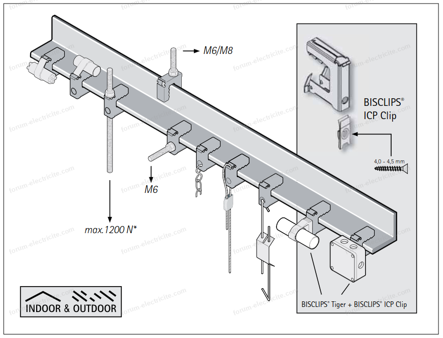

Je pensais vous avoir répondu @GL et au final non, un grand merci donc pour votre aide (ainsi qu'à @Martien-071).
Un petit retour en photo de ce que j'ai mis en oeuvre (suite à nos précédentes conversations), afin que cela profite à tous sur le forum.
J'ai utilisé des attaches Walraven_Rail_30x15_Light Duty pour fixer les coffret sur les IPN et d'autres attaches du type BisClips pour le panneau de bois supportant les différents appareillages.

J'ai d'ailleurs trouvé un type d'attache très polyvalent, ce sont les Bisclips Tiger de Walraven.
britclips tiger assembly instruction int.pdf
03 septembre 2025 à 15:01
consulter ce sujet Équipement hangar choix appareillages et sections des câbles ?Merci pour ces infos.
Je vais donc plus me tourner vers des attaches avec une languette percée d'un trou dans ce cas.
Qu'avez vous fixé de plus lourd avec ce procédé ?
Vous pensez qu'un coffret 2/3 rangées (voire des prises électriques) pourrait tenir avec ce système ?
Pour les luminaires j'étais parti sur des attaches (voir photo), de ce type.
Pour fixer les câbles, j'ai acheté le même genre mais avec une patte prévue pour y glisser un collier nylon.
