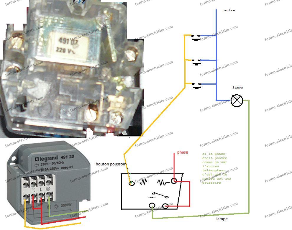

Actuellement j'ai un télérupteur Legrand 49107 ancienne génération (transparent), je dois le changer car il faut appuyer une dizaine de fois avant que les lampes s'éteignent.
J'ai acheté le modèle 49120 Legrand qui n'a de semblable que la marque.
Je vous envoie le schéma de mon installation existante ainsi qu'une image de l'ancien télérupteur et du nouveau. Merci pour votre réponse. Bonne journée.
Photo du télérupteur.

Êtes-vous certains de votre schéma actuel, car cela ressemble à un montage 3 fils avec neutre au poussoir, mais sans vraiment en être un et tel que c'est dessiné, je ne vois pas bien comment cela fonctionnerait.
Si c'est bien le montage auquel je pense, le fil marqué neutre devrait aller au poussoir sachant par ailleurs que l'autre borne des poussoirs est reliée au neutre.
Vos fils jaune et vert alimenteraient chacun 2 lampes différentes.
Et si c'est bien cela, ce télérupteur silencieux n'est je crois pas compatible avec un tel montage qui nécessite un montage 4 fils avec poussoir à la phase.

Votre schéma dessiné est faux, d'après le contact une fois enclenché il y aura forcément disjonction neutre / phase. Sur le nouveau télé, de gauche à droite, brancher l'arrivée du BP, sur le N brancher le neutre, sur le L la phase, sur le symbole de la lampe (rond avec une croix dedans) départ vers la lampe (maxi 2000W). Cordialement.

Bonjour et merci pour vos réponses
Il est vrai que toute l'installation est encastrée et que mon schéma soit tout à fait juste, ceci dit quand je mets mon voltmètre sur les deux plots du bas j'obtiens bien 222V.
Pour préciser les éléments en fait j'ai un lustre composé de 4 lampes et 3 boutons poussoirs.
Lorsque je déconnecte le fil violet et que j'appuie sur l'interrupteur le télérupteur fonctionne puisque j'entends son déclenchement mais le lustre ne s'allume pas donc je pense que le fil violet alimente la lumière. Le fil vert alimente deux boutons pressoir et le fil orange alimente le 3éme bouton pressoir.
Je refais le schéma.
Maintenant ma nouvelle question le nouveau télérupteur est-il compatible avec mon installation ? Sinon quel télérupteur serait plus approprié sachant qu'il est dans une boîte d'encastrement.
Merci pour vos réponses. Cordialement.

C'est bien un montage 3 fils avec poussoir au neutre.
Je ne suis pas certain qu'en Legrand, il existe des télérupteurs encastrés compatibles avec ce montage
Regardez éventuellement du côté de chez Yokis : yokis.fr télérupteur encastrable 500W

C'est un télérupteur électronique donc le courant ne peut passer que dans un sens.
Si l'ancien télérupteur est branché en 3 fils avec le neutre au poussoir, il faut modifier le branchement du bouton poussoir pour y mettre la phase car le contact interne se fait sans doute électroniquement, donc il faut absolument le brancher comme sur le schéma.

Je viens de remplacer le vieux télérupteur par le nouveau Legrand 49120, j'ai trouvé les branchements à faire pour que cela fonctionne. Voir le schéma.
Les nouveaux produits fonctionnent avec le neutre sur le boitier mais pas les anciens.
Il faut tirer un fil pour le neutre et le brancher sur N.
J'ai donc repris le croquis existant et j'ai redessiné les fils comme mon branchement qui fonctionne parfaitement.
