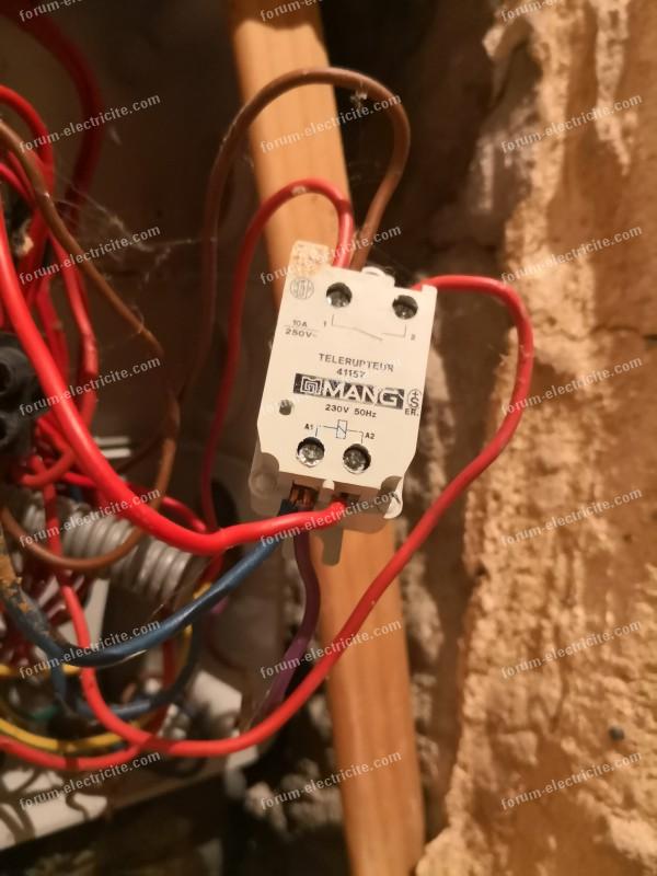

Je souhaite remplacer mon télérupteur Mang 41157 par un Legrand 49120.
Je ne sais pas comment le raccorder.
Pouvez-vous m'aider pour réaliser le branchement ?

Branchez sur les bornes Poussoir et N ce que vous avez en A1 et A2 (si cela ne fonctionne pas permutez A2 et A1)
Branchez sur les bornes L et lumière ce que vous avez en 1 et 2 (si cela ne fonctionne pas permutez 2 et 1)
L'idéal serait de repérer avant où sont les fils de phase et de neutre, cela éviterait le sens de branchement au hasard.

J'ai suivi vos instructions à la lettre et ... Ça marche.
Merci de votre aide.

Cela ne marche que s'il y a la phase sur les poussoirs et le neutre en lumière.

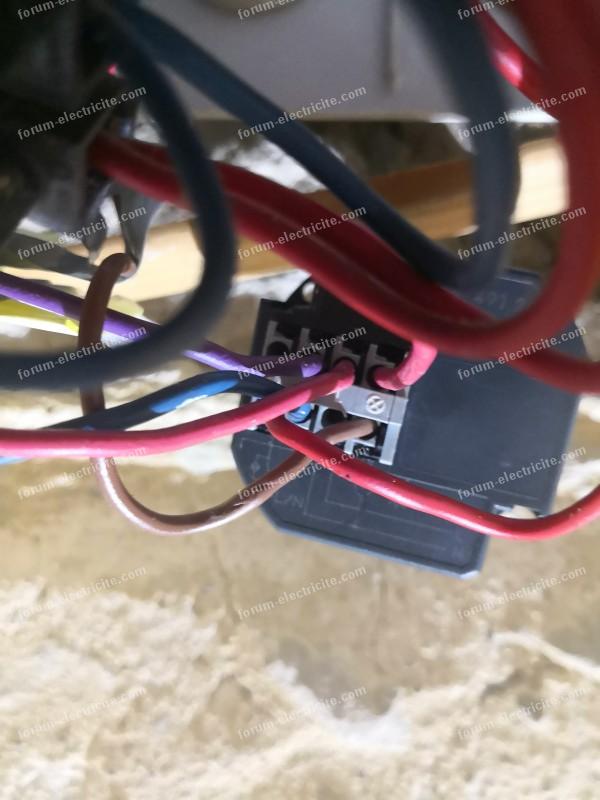

Chez mon beau-frère dans son escalier la lumière ne fonctionne pas, le proprio dit que ça marchait avant mais depuis les premiers locataires ça ne marche plus.
Alors j'ai regardé en bas de l'escalier, 2 fils derrière l'interrupteur, en haut 3 fils derrière l'interrupteur, le tout part dans le grenier où il se trouve un télérupteur Legrand 41 157.
Quelqu’un serait-il me guider sur le schéma, à savoir les précédents locataires avaient mis des interrupteurs et pas de bouton poussoir.

Mille mercis, cela a parfaitement fonctionné pour moi ! Et pourtant je suis vraiment plus que novice en électricité !!!
