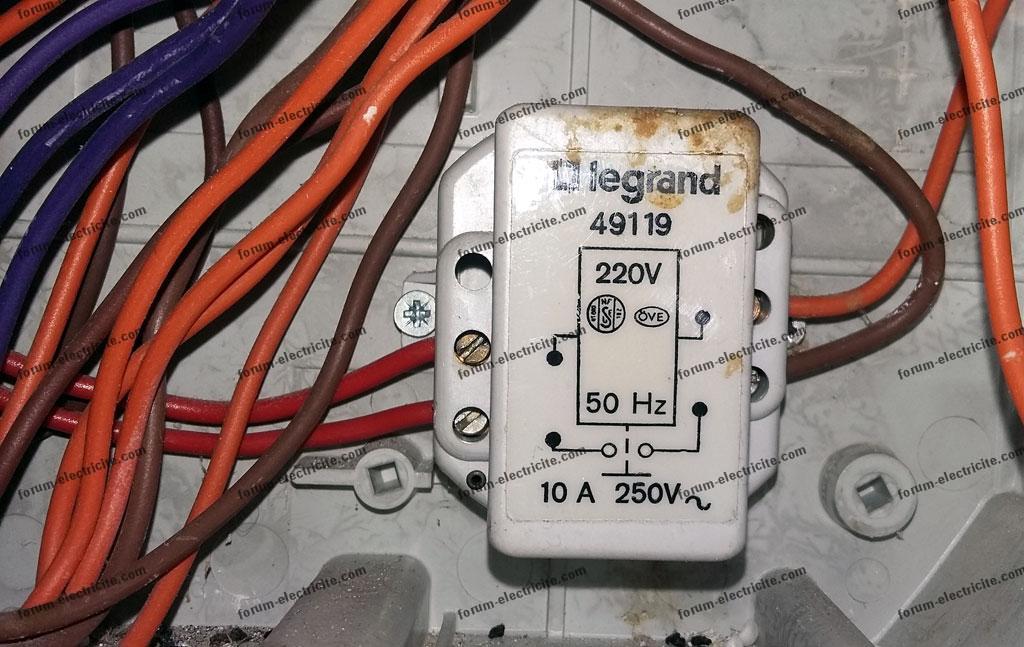

Problème compatibilité télérupteur Legrand 49119 et 49120
Bonjour Lawis.
Voir cette question 16275 : Montage télérupteur Legrand 491 19 à 491 20
Il y a incompatibilité si le neutre est au poussoir, ce qui semble pratiquement évident si la phase en rouge alimente la bobine à gauche ; les couleurs des conducteurs ne renseignent rien - en effet, un possible retour neutre en rouge est une anomalie fondamentale.
Une installation peut-être bricolée par un bricolo.
Il faut un télérupteur électromécanique classique. "On" vous a mal conseillé.
