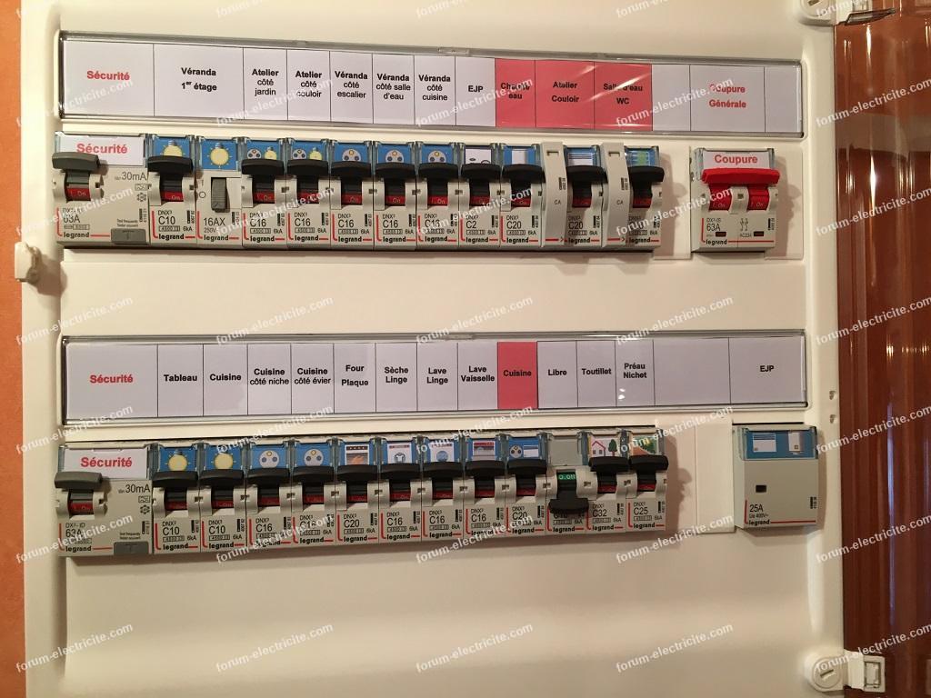

Calculons les pertes avec un disjoncteur de branchement de 60A maxi.
L'usage est pour ce genre de raccordement est de ne pas dépasser une chute de tension maxi d'environ 2%.
45m de 35² --> 1,5% maxi
10m de 16² --> 0,8% maxi
Soit une chute maxi cumulée de 2,3%, un poil trop élevé, mais cela reste acceptable.
Reste à faire une connexion correcte.
Le mieux serait d'utiliser des fouets de raccordement pour réduire le 35² à du 16².
Puis ensuite de faire une connexion dans une boite de dérivation avec couvercles des 16² entre eux, soit avec des borniers, soit avec des bornes types Ferrel comme celles que vous avez.

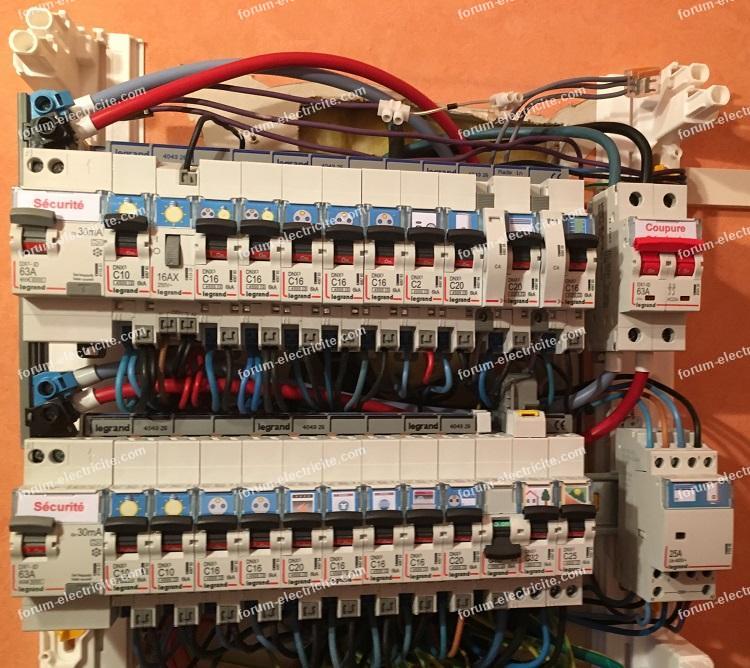

Pour l'exemple un tableau EJP qui ressemblait au vôtre et qui a été refait proprement.

Pour être un peu plus précis :
- Les rouges sur les 2 bornes L avec le pont entre les 2
- Les orange sur 1 et 2 à gauche
- Les violet sur 1 et 2 à droite

11 août 2020 à 20:07
Soit vous supprimez le tarif HC et vous faites fonctionner vos 2 chauffe-eau en permanence comme l'a suggéré GL.
Soit vous conservez le tarif HC. Dans ce cas il faut faire fonctionner votre chauffe-eau uniquement pendant les HC (pour essayer de rentabiliser ce tarif)
Je vous donne 2 exemples de chauffe-eau raccordés en HC placés dans 2 tableaux différents (schéma 1 et 2)
Si vous n'avez pas la possibilité de tirer les fils qui vont bien pour faire cette liaison, le mieux est de mettre une horloge pour piloter le 2ème chauffe-eau (schéma 3)

17 juillet 2020 à 08:09
Une grosse non conformité : le dernier ID doit être en 63A type A.
Moins grave, mais quand même non conforme, les prises de courant du tableau ne doivent pas être sur le même circuit que le lave vaisselle (en passant ce genre de prise ne sert pas à grand chose).
Sinon quelques remarques facultatives :
- Si vous envisagez l'usage d'un programmateur, d'un gestionnaire d'énergie, d'un délesteur, via fil pilote, il est impératif que tous les radiateurs concernés soient sous le même différentiel.
- Si vous prenez un parafoudre auto protégé, il n'est pas nécessaire de mettre un disjoncteur 20A en amont.
- Si vous refaites le tableau sans refaire les circuits, je vous conseille de ne pas augmenter les calibres par rapport à ce qui existe.
- Essayez de répartir les éclairages sur les 4 ID.
