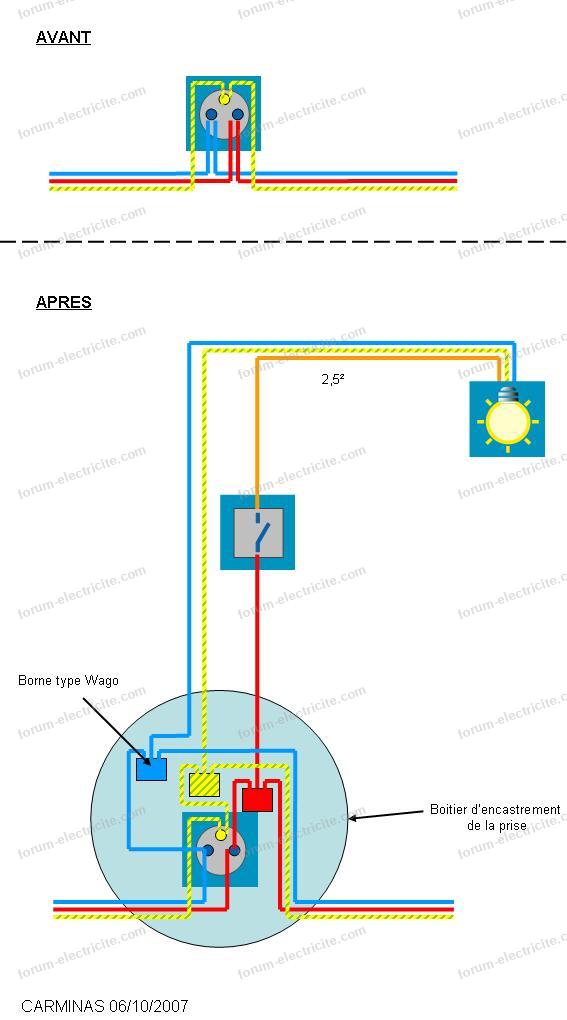

Y a-t-il une contre indication pour créer une ligne pour une ampoule en créant une dérivation depuis une ligne qui alimente une prise de courant dans une cave.
Pour créer ce branchement depuis le tableau il faudrait faire beaucoup de casse.
J'envisage l'option suggérée ci-dessus.
Si c'est réalisable je pense que c'est le câble "phase" qui doit être branché sur l'interrupteur et le neutre va directement à la douille.
D'avance je vous remercie pour vos renseignements.

Bonjour Loverte. Vous faites suivant votre idée. En gros, une dérivation sur la ligne PC pour alimenter la lampe, avec le neutre direct et la phase coupée par l'interrupteur.
Voyez si la terre doit être connectée sur le luminaire utilisé.
Dans une cave on utilise un interrupteur genre Plexo.

Merci pour cette confirmation et aussi pour le croquis.
