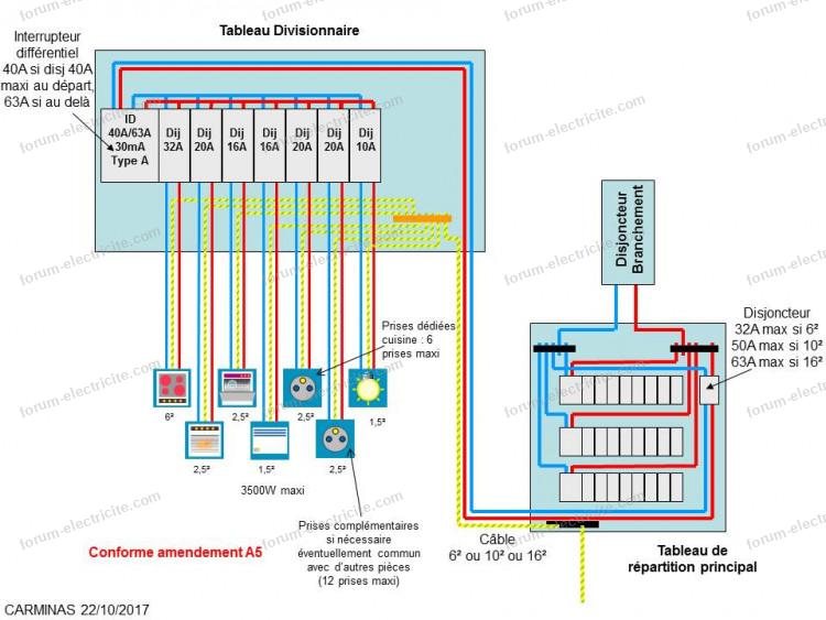

J'ai rajouté un tableau électrique secondaire pour créer une nouvelle cuisine.
J'ai acheté un tableau pré-équipé, le grand pour un T4.
Je cherche quel disjoncteur je dois rajouter sur le tableau principal pour protéger la section entre les deux tableaux (10 mm² de section de câbles).
À l'arrivée du tableau secondaire j'ai un différentiel où il y a écrit 63A et 30mA.
Merci par avance de vos réponses.

Avec du 10² c'est un disjoncteur de 50A maxi qu'il vous faudra.
Tout dépend donc de la puissance maxi dont vous voulez disposer dans ce tableau :
- 50A --> 11,5 kW maxi (environ une soixantaine d'euros)
- 40A --> 9kW maxi (environ une quinzaine d'euros)
Pour une cuisine, pas pertinent de descendre en dessous.

Merci pour cette réponse super rapide et super efficace.
