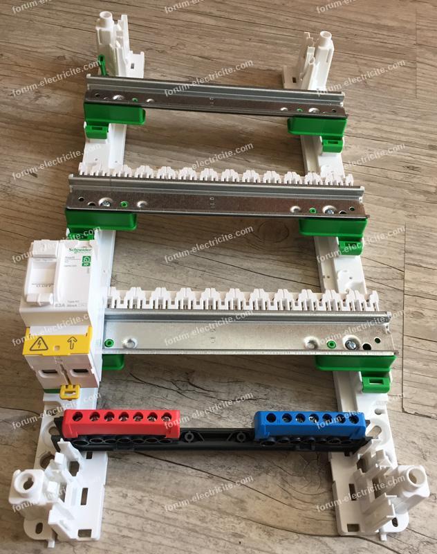

Dans l'optique de refaire mon tableau électrique qui est encore avec des porte fusibles, je rencontre la difficulté suivante.
Le fil rouge de phase qui arrive depuis le disjoncteur de branchement va être trop court de quelques centimètres pour se brancher dans le nouveau tableau, d'autant plus que celui-ci sera fixé sur une GTL, ce qui l'éloignera encore plus du mur.
Quelles sont les solutions pour rallonger un tel fil qui est bien sur d'un gros diamètre ?
Il dépasse du mur de environ 7cm, ce qui est bien peu.

Malheureusement le fil de phase trop court vient du disjoncteur de branchement qui est plombé par EDF.
Il est donc impossible à changer. J'ai bien contacté EDF à ce sujet, mais j'attends toujours la réponse.
Ce que je pense faire :
- mon nouveau tableau est un RESI9 de Schneider Electric... magnifique...
- je vais acheter un bornier de phase Schneider, le fixer sur un support de bornier Schneider.
- découper les pattes du support du bornier, de façon à pouvoir le visser sur le châssis du tableau à hauteur de mon fil de phase pour en être au plus près. Il y a plein de trou inutilisés sur le châssis.
- le bornier pouvant coulisser sur son support, je pourrais m'approcher au plus près pour y fixer mon fil.
Qu'en pensez-vous ?

Vous avez raison le bas du disjoncteur est accessible. je l'ai démonté, comme vous pouvez le voir sur la photo.
Mais la situation n'est pas réjouissante pour autant, les câbles phase et neutre passent dans 2 trous sans aucun jeu.
Je me vois vraiment mal démonter le fil de phase et le tirer alors qu'il fait un angle droit avec la sortie à gauche.
Ce type de fil n'est pas flexible du tout et sans démontage du tableau (plombé en bas à droite), je ne le sens pas du tout...
L'arrivée EDF, c'est le tube vertical, et le départ vers le tableau, c'est le tube horizontal à gauche.

Merci de toutes vos réponses de pro, j'ai beaucoup appris, notamment que l'on avait toujours accès au bas du DN qui n'est jamais plombé.
Cependant je ne me sens pas le courage de remplacer ce fil pour plusieurs raisons :
- je ne peux pas laisser la maison sans courant plus d'une journée, et c'est le temps qu'il me faudra pour démonter l'ancien tableau, puis refaire le nouveau tableau, alors s'il faut que je passe du temps à rallonger ce fil, ce ne sera plus "jouable".
- j'ai le sentiment que aller "à la pêche", pour tirer un nouveau fil va être long et "hasardeux", de plus j'avoue que le diamètre de ce fil me fait un peu peur.
J'ai donc cherché une solution pour rapprocher les borniers du tableau des fils existants.
Il y a une place prévue en bas du tableau pour les borniers, verticalement à droite et à gauche, mais je serais encore trop loin. En tout cas à voir au moment du montage qui sait avec un peu de chance.
Mais je ne crois pas à la chance du bricoleur.
- Je vais donc clipser les borniers sur un support vendu au détail par Schneider, le tout vissé sur les côtés au fond du tableau (voir photo).
- Je suis ainsi au plus près de mon fil de phase pour le raccorder au bornier.
- Ce n'est pas du "bricolage" dans la mesure où les borniers et support de bornier sont du matériel Schneider que je vais simplement visser au fond du tableau. C'est juste que Schneider n'a pas prévu le cas, je devrais peut-être leur suggérer. titter
24 août 2020 à 12:01

Voilà la photo.
nouveau tableau électrique
