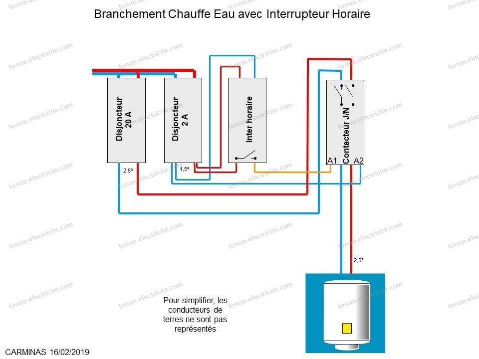

19 février 2023 à 12:28
consulter ce sujet Remise à neuf installation triphasé conseilsBonsoir.
Cela me semble correct.
Je vous mets ma version de ces schémas, mais cela semble identique.
C'est le disj 2A qui met les fils pilote sous tension.
Donc si vous le coupez, pas de risque.
Isolez les fils pilote avec un domino ou des Wago.
