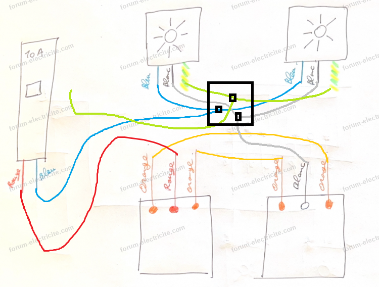

Je rénove petit à petit des éléments électriques d'une maison.
Jusque là je n'ai pas rencontré de problème, mais je coince là-dessus.
À la cave j'ai 2 circuits câblés de manière identique selon le dessin suivant, par contre je n'arrive pas à comprendre comment à pu être relié tout ça. En plus le bleu du câble arrivant au disjoncteur 10A n'est pas le même bleu que celui des lampes.
Si quelqu'un à une idée de comment tout ça est câblé.
J'aimerais remplacer les interrupteurs par des modèles connectés et j'ai besoin de savoir si je dois prendre des modèles avec ou sans neutre et comment brancher tout ça.
Merci :)

Cela ne semble pas bien compliqué ... Il s'agit du montage classique va et vient ( aussi appelé 2 directions sous certaines latitudes ) :
La phase en rouge arrive à la borne "pilote" du premier interrupteur inverseur, les navettes entre les 2 interrupteurs sont oranges, le retour lampe connecté à borne "pilote" du second interrupteur est blanc et est distribué aux 2 points lumineux, le neutre est lui aussi distribué aux 2 points lumineux.
Pourquoi le bleu partant du disjoncteur n'est pas le même que celui qui arrive aux points lumineux ... mystère ! il faut examiner ... un raccord doit exister quelque part.

J'ai fait le même schéma quelques minutes après avoir posé ma question, me rendant compte que c'était la seule manière logique de faire.
Maintenant je suis au clair :
Je ne peux pas installer des interrupteurs connectés nécessitant un fil neutre dans le boîtier vu que je n'en ai pas.
Et en plus de ça même les modèles comme les aqara sans neutre ne peuvent pas être installés dans cette configuration.
Donc je me retrouve à ne pas pouvoir en mettre des connectés, à moins d'en supprimer un, mettre des wago pour fermer le circuit à ce niveau, et garder un seul interrupteur connecté.
À moins que quelqu'un ait une autre idée

Il y a peut être moyen de repasser un conducteur de neutre dans les gaines qui vont aux va et vient.

Je pense avoir trouvé la solution.
J'ai la chance d'avoir trouvé le boitier de dérivation et absolument tous les câbles s'y rejoignent.
En parant sur ce micromodule fibaro single switch: https://www.amazon.fr/Fibaro-Switch-pour-Home-Kit/dp/B075QMM15W/ref=sr_1_9?__mk_fr_FR=%C3%85M%C3%85%C5%BD%C3%95%C3%91&crid=116V549TVQ3CQ&keywords=micromodule&qid=1667740042&qu=eyJxc2MiOiI1LjIzIiwicXNhIjoiMy45MiIsInFzcCI6IjIuMTYifQ%3D%3D&sprefix=micromodul%2Caps%2C92&sr=8-9
Je pense câbler le tout de cette manière. Pensez-vous que ça soit possible ?
