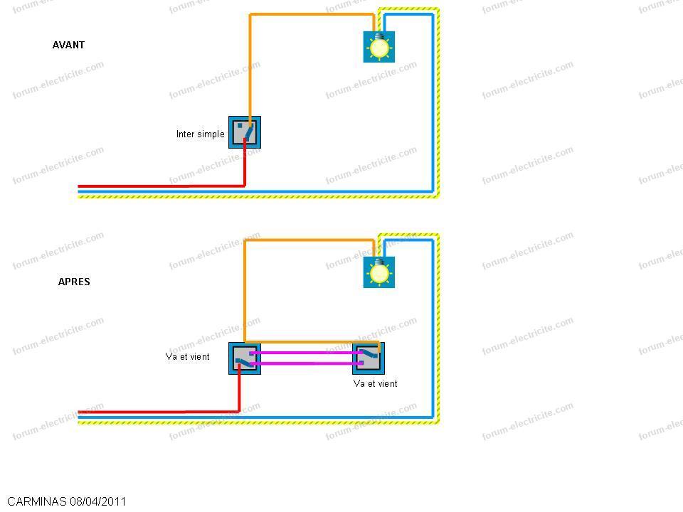

consulter ce sujet Remplacement boutons poussoir va et vient par détecteurBonjour.
Débranchez vos fils en A1 A2 pour faire vos mesures de tension
Si montage 3 fils, il vous manque la phase au poussoir.
Votre montage ne peut pas fonctionner sans tirer de nouveaux fils.

consulter ce sujet Remplacement boutons poussoir va et vient par détecteurBonsoir.
En complément vous inspirer de ceci.
