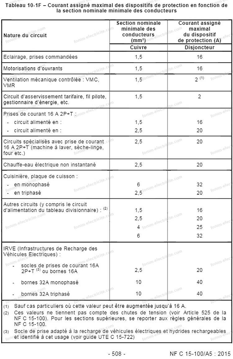

Moi je veux savoir les formules utilisées pour obtenir la section convenable d'un câble électrique pour un courant, longueur et chute de tension données et non pas en utilisant des tableaux ou des abaques.

Bonjour roro1111. C'est simple.
On part du schéma équivalent de la ligne qui comprend les paramètres suivants en régime sinusoïdal :
- Résistivité (cuivre ou aluminium généralement)
- Réactance linéique (paramètre lié à l'inductance de la ligne et à la fréquence)
- Section
- Longueur
On s'aide du diagramme de Fresnel courant tension.
Paramètre du réseau :
- ligne monophasée (longueur compte double)
- ligne triphasé avec charge équilibrée (pas de courant dans le neutre)
Paramètres de la charge :
- Intensité efficace
- facteur de puissance
Cela donne une formule assez compliquée si l'on utilise les unités légales SI, avec des puissances de 10 auxquelles il faut être habitué. Mais ce n'est pas du tout un problème majeur.
La formule est simplifiée par l'usage de la résistivité en unité dérivée non SI, normalement exprimée en ohms× m, et alors donnée en ohms×mm² / m.
Une fois la relation établie, on fixe les paramètres variables sauf celui à déterminer, et l'on déduit alors la section par exemple. Une simple équation à une inconnue.
On comprend que les abaques ou formules simplifiées sont d'un usage plus pratique pour tous les jours. Quand la charge est résistive pure, la formule se simplifie d'elle même.
Mais il est des cas où il faut utiliser la formule générale.
Une image pour aider à comprendre la définition de la résistivité : c'est la résistance d'un cube de matière , entre deux faces opposés, l'arête étant de 1 m. Ce qui donne la résistivité du cuivre à température ambiante environ 1,7 × 10−8 Ω m. On a aussi 1 Ω mm²/m = 10−6 Ω m. On vous laisse vérifier à partir de la relation R = Rho ×l/s avec les unité SI.
