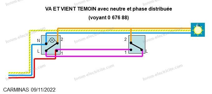

J'ai exploré pas mal le forum avec différents cas similaires mais aucun avec mon cas.
Je veux changer mes inter Mosaic par du Celiane avec un inter en va et vient lumineux en bas (inter 067001 avec témoin 067685) et un inter sans en haut.
Dans le pot du bas j'ai bien mon neutre,mon retour lumière ,mes 2 navettes mais le hic est que j'ai aussi ma phase .Dans celui du haut juste mes navettes et retour lampe.
Y a t'il solution de brancher mes 5 fils pour que mon voyant m'indique que la lumière est allumé comme est prévu ce modèle sans retirer fils ou modifier dans boîte de dérivation ne sachant pas où elle se trouve?
Merci beaucoup d'avance pour votre aide qui m'évitera de continuer à me retourner le cerveau.

Pour rappel
- le 0 676 85 est précâblé entre L et N
- le 0 676 88 est précâblé entre 2 et N
