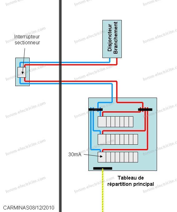

Dans mon diagnostic électrique.
Mon coffret de coupure est non conforme.
Mon tableau étant dans mon garage.
Quel type de petit coffret puis je installer dans mon entrée pour couper l'électricité ?

Merci de votre retour.
Je confirme que le garage est pas accessible par la maison.
Je relie donc l’interrupteur sectionneur avec du câble de 16mm.

Si le garage est accessible par la maison, ce point n'aurait pas du être signalé
Extrait de la NF C15-100 :
"10.1.4.4 Coupure d’urgence
Dans le cas où le dispositif de coupure d’urgence est situé à l’extérieur du logement ou dans un garage ou local sans accès direct depuis le logement, un dispositif de coupure additionnel à action directe et assurant la fonction de sectionnement doit être installé à l’intérieur du logement."

Oui la liaison est à faire en 16²
