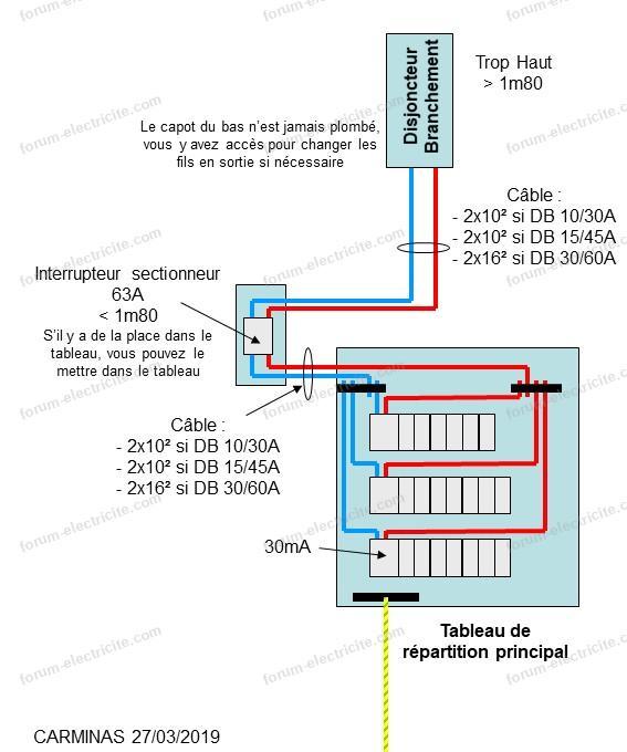

En principe vous devriez avoir un disjoncteur 40A au départ du câble dans le tableau principal.
S'il ne saute pas c'est qu'il n'y a pas plus de 9kW qui circule et votre 10² est suffisant.

consulter ce sujet Section câble entre le tableau principal et divisionnaire Bonsoir.
A/ Cela dépend pourquoi il saute.
3 possibilité à cela :
- Défaut d'isolement d'un appareil, mais vu qu'il est sélectif (donc légèrement retardé) votre 30mA devrait sauter avant
- Court-circuit : c'est un événement violent, en général lié à une action particulière, donc j'élimine
- Surcharge : cela veut dire que vous tirez plus de 30A.
C'est le plus probable. Regardez sur votre Linky la valeur de PUISS MAX SOUTIR.
C'est remis à Zéro tous les jours à minuit et cela vous dira si vous avez dépassé les 30A (6900W).
B/ Une bouilloire cela va chercher pas loin de 3000W et une plaque induction 7000W si vous mettez tout en route simultanément.
Donc potentiellement vous pouvez dépasser 6900W.
Comme dit au dessus, allez vérifier sur l'affichage du Linky.
De toute façon faites le réglage à 45A.
Si plus de problème c'est que c'était bien une surcharge.
